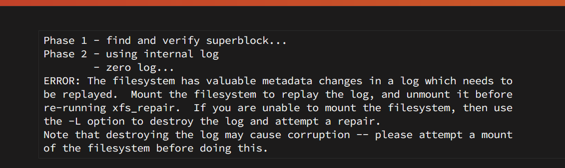

Das kam bis jetzt nur bei Disk 6 (die ist eh leer) und offenbar auch bei der 12.
Edited by LUCASINO
-n hattest du entfernt? Falls ja, Versuch es mit -L, wenn eh keine Dateien drauf sind.
Jo hab ich, ok bei 6 kann ich das machen aber bei der 12 sieht das anders aus, die hat Daten

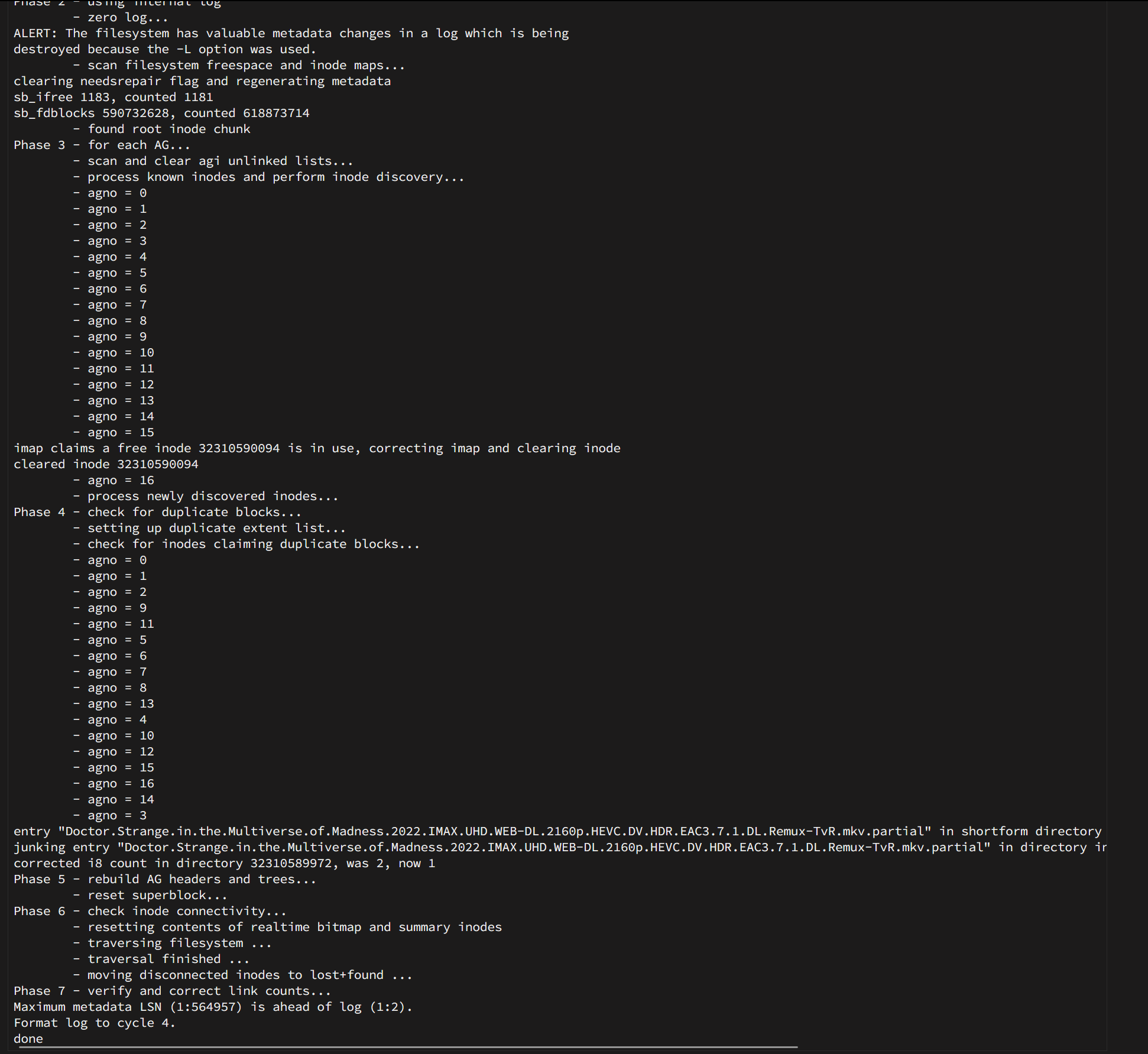

So siehts nun bei der 6 aus.
Andere Optionen hast du jetzt eh keine mehr außer ein komplettes Backup von disk12 machen.
Versuch noch mal eine Reparatur ohne Optionen, aber ich denke die ist jetzt repariert. Vermutlich gibt es jetzt einen löst+found Ordner. Irgendwas von Interesse da drin?

28 minutes ago, mgutt said:
Im Gegenteil. Da beide im selben Unterordner liegen, weist du gar nicht ob der die von Disk6 oder Disk10 siehst. Bzw wenn du die nun über Windows löschst, dann zb von Disk6 und sie sind trotzdem noch da. Also unRAID kann dir die selbe Datei auf zwei verschiedenen Disks nicht parallel anzeigen. Daher entweder löschen oder du den Unterordner auf Disk6 umbenennen. Das ist dann auch automatisch ein neuer Share.
Alles klar danke, mach ich so und lasse mal einen Parity Check nun durchlaufen, danach sollte hoffentlich wieder alles friedlich sein.
Jedenfalls wieder einmal vielen vielen Dank für die Hilfe, das weiss ich sehr zu schätzen:)
