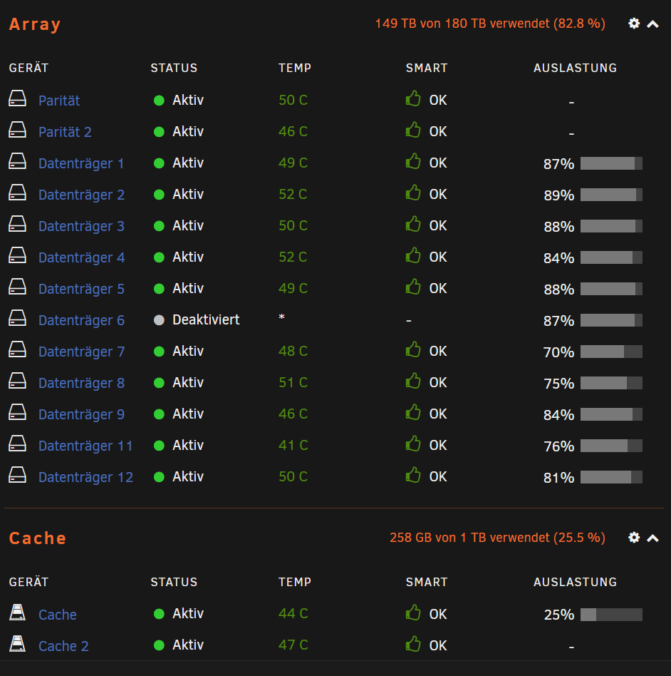

Hmm ok, nun siehe unten, ist alles super eig mit der nur ist sie halt momentan deaktiviert aber alle Daten sind noch einsehbar^^ Müsst die halt nur wieder aktivieren können.
@DataCollector nun also missing ist die nicht, halt nur deaktiviert. Aber das Plugin scheint echt für die Tonne zu sein, obwohls bei vielen noch super funzt.
Edited by LUCASINO

Dort steht einfach Deaktiviert, Inhalt wird emuliert. Davon abgesehen sieht alles genauso aus wie vorher ohne Fehler und so.

Mir stellt sich jedoch nach wie vor die Frage wie ich die Disk wieder aktivieren kann^^
Welchen Status hat der Datenträger denn im Main Tab?
Immernoch "deaktiviert"
grafik.png.b1a5dacca4f4c7b82ea56fe53c03abc9.pnggrafik.png.b4715927e52dd9b0d7e1b747eba11687.png
Der obere Teil ist interessant. Wenn Du mit der Mouse ueber das rote Kreuz Hoverst, was sagt er Dir dann?
Der untere Teil ist das Dashboard, nicht der Main Tab.
Datenträger deaktiviert, Inhalt wird emuliert

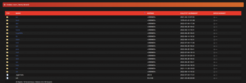

@mgutt@alturismo So Daten kopiert, neue Config gemacht und Parity Check läuft nun und es hat schon fast 500 Fehler gefunden😅
Komischerweise zeigt es mir nun aber im Windows keine Daten mehr an, sollte es die eig net anzeigen auch während des Parity Checks?
Docker scheinen auch nicht mehr zu gehen^^
Ansonsten jo wart ich halt den Parity Check ab, spätestens dann müsste eig wieder alles sichtbar werden?
Edited by LUCASINO
Ja
Und deren Daten liegen wo?
Nein. Jetzt oder nie. Der Parity Check ändert nichts an den Daten.
