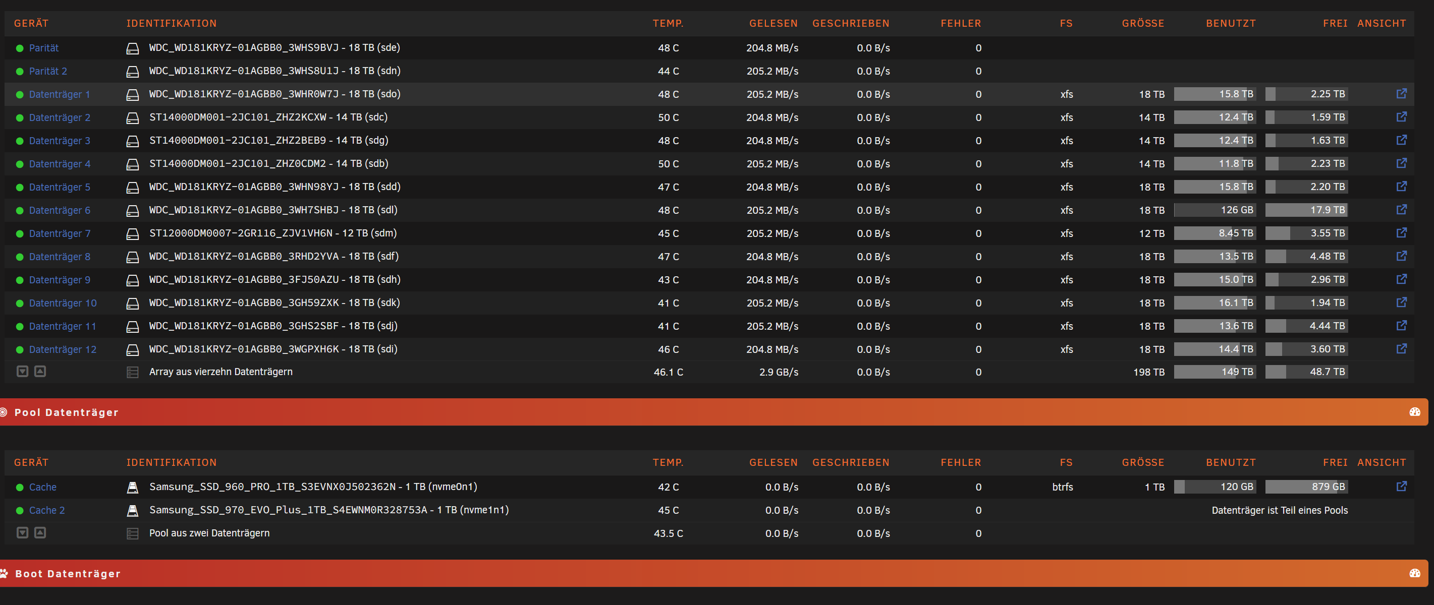

Ich habe exakt das gemacht, was du geschrieben hast, also nein, hab alles so wies war wieder übernommen.
So siehts aus, nur seh ich halt im Windows und so keine Daten mehr

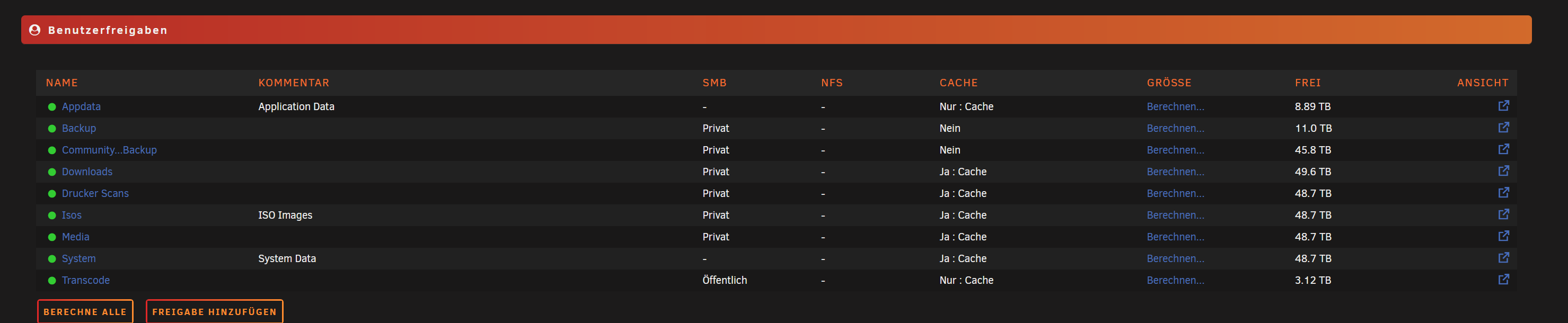

Rechts der Pfeil zeigt den Inhalt vom Cache.
Außerdem kann man sich über Shares und dem Pfeil anzeigen lassen, wo alles die Dateien von appdata liegen (LOCATION).

Wie gesagt hab die Config komplett wie vorher übernommen, alles exakt gleich.
Nein seh die Daten in Unraid nicht mehr es steht nur noch: Keine Auflistung: Zu viele Dateien

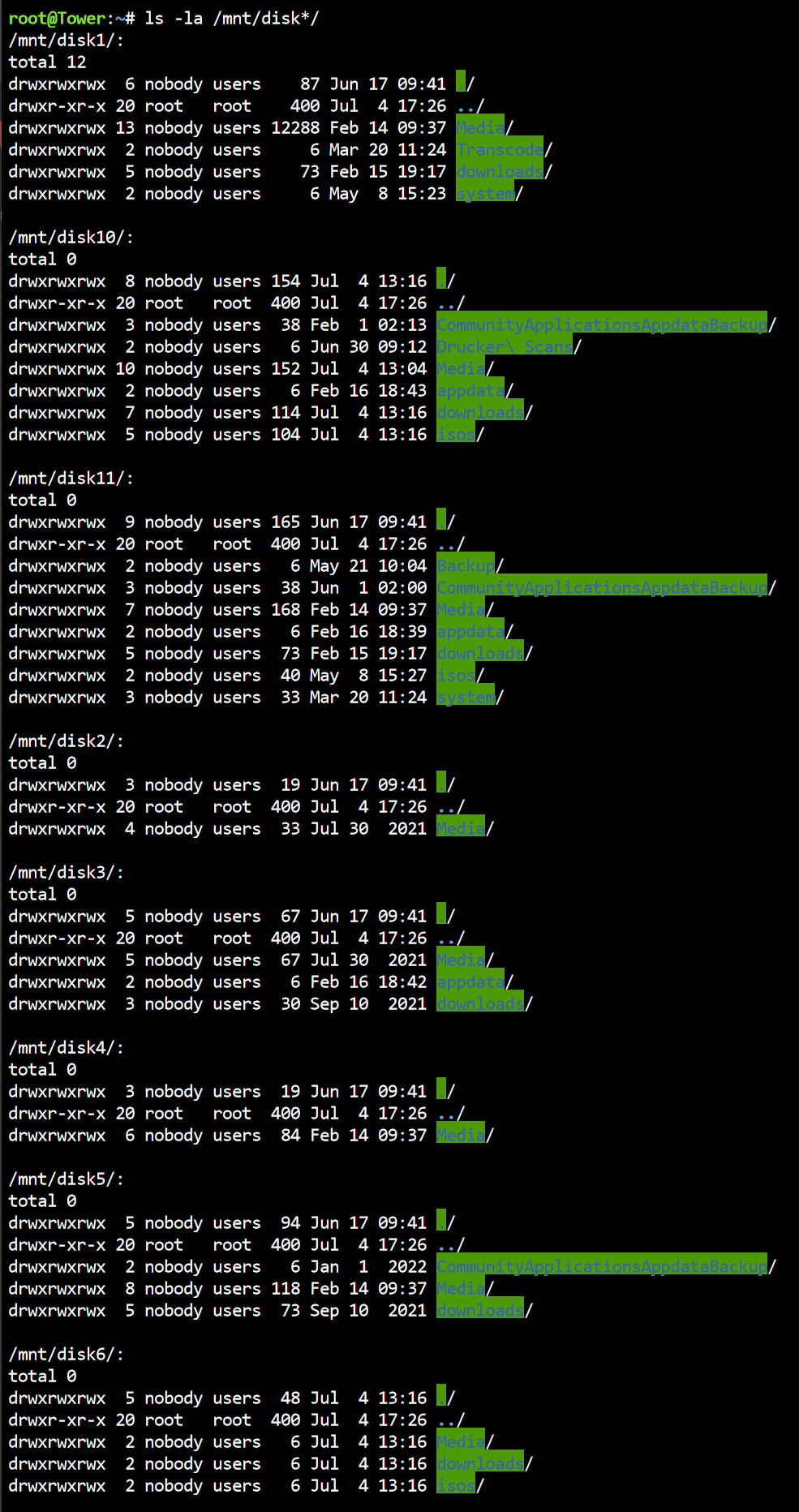

Was zeigt das an:
ls -la /mnt/disk*/

5 minutes ago, mgutt said:
Was zeigt das an:
ls -la /mnt/disk*/
Also wenn ich das Bild richtig sehe/interpretiere sind auf dem Festplatten die Verzeichnisse zumindest zu sehen.
Damit ist auf dem Festplatten im Array wohl nichts 'kaputt' gegangen.

Mich wundert, dass du keine Dateien über die GUI sehen kannst. Da ist nichts ungewöhnliches zu sehen.
Allerdings ist es nicht normal, dass du appdata und System auf Disk11 hast. Welche Cache Einstellung haben diese Shares und hast du sie im laufenden Betrieb mal geändert?

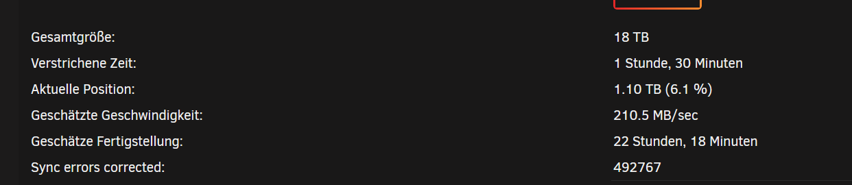

Der zeigt jetzt aber komischerweise sehr viele Fehler an, sollte ich evtl. den mal anhalten und mal neustarten?grafik.thumb.png.4dffd429441649ee7f856da67178a5f5.png

1 hour ago, LUCASINO said:
Also appdata wenn dann nur damals und System hab ich nie geändert.
Im Screenshot steht "nur". Wann wurde das so eingestellt? Das Problem an "nur" ist, dass dadurch ausschließlich die Dateien auf dem Cache gefunden werden.
Also alles was aktuell auf den Disks im Ordner appdata liegt, und das sind ja ja mehrere, ist faktisch Müll, wenn du diese Einstellung schon länger nutzen solltest.
Wenn du also wirklich schon sehr lange "nur" benutzt, kannst du folgendes ausführen, um diese Ordner zu löschen:
rm -r /mnt/disk*/appdata
Viele Fehler heißt, dass die Parität nicht dem Stand der Daten auf den Disks entspricht. Ein Neustart ändert nichts daran.
Warte den Check ab, dann stoppst du das Array und startest im Wartungsmodus. Dann klickst du auf Disk1 und startest die xfs Reparatur (ohne -n). Danach mit jeder weiteren Disk wiederholen.

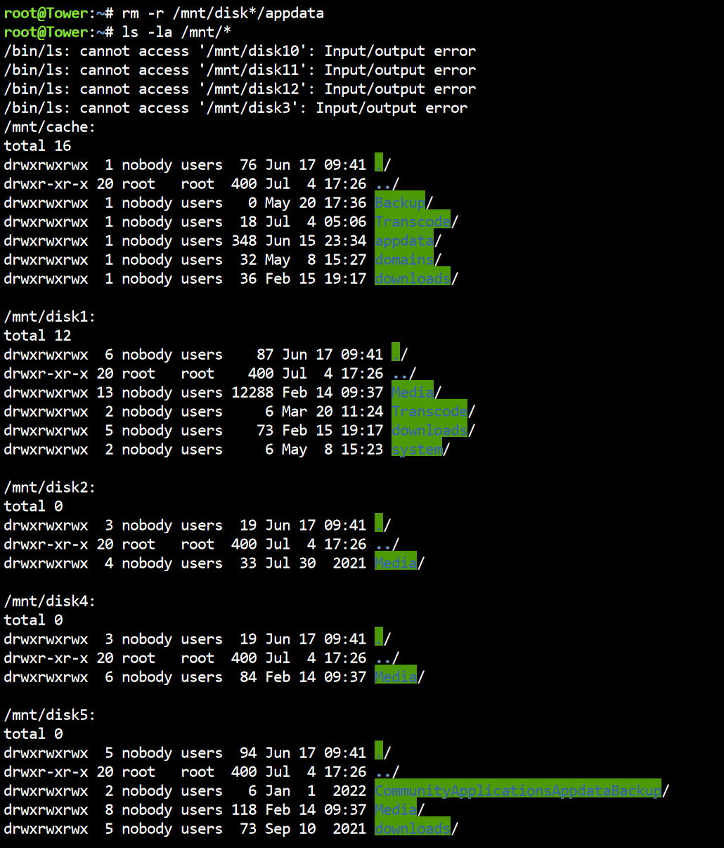

Führe aktuell mal bitte das aus um die Rechte der Disk Ordner anzuzeigen:
ls -la /mnt/*

Führe mal bitte das aus um die Rechte der Disk Ordner anzuzeigen:
ls -la /mnt/*

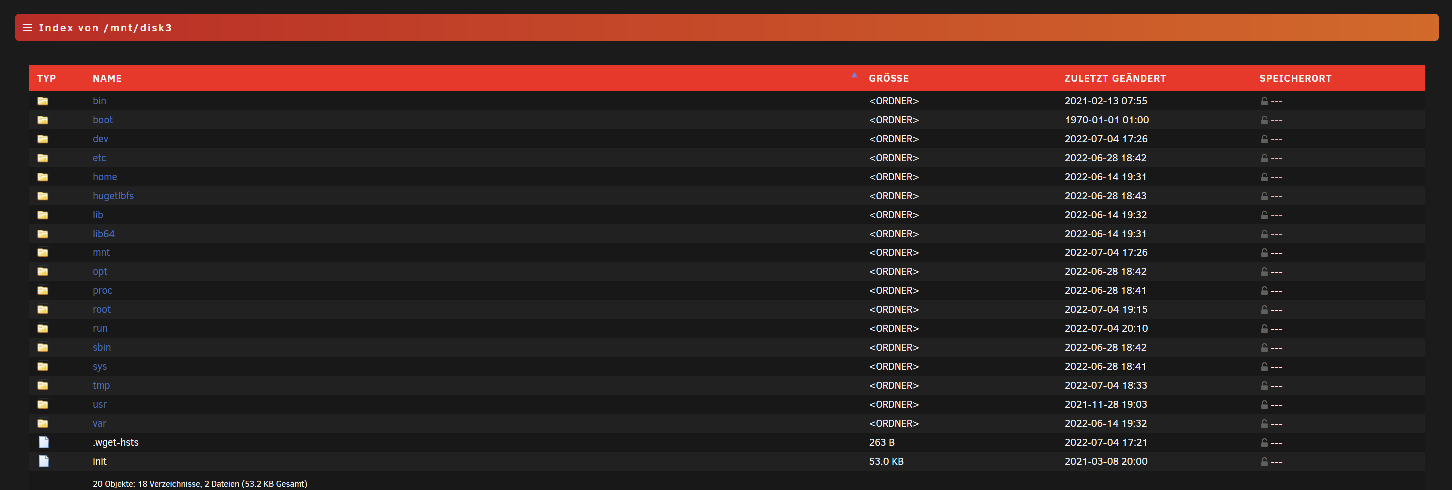

Nun siehts so aus und 3, 10 und 11 zeigen jetzt ganz wildes Zeugs an siehe unten. Denke das "nur" hab ich dann geändert als ich den Cache eingebaut hab und die Docker nur noch dort haben wollte.
grafik.thumb.png.53b50529094ed947a59ab3ca529b7777.pnggrafik.thumb.png.884cbe1688a511960112a06aff4f75e4.png
