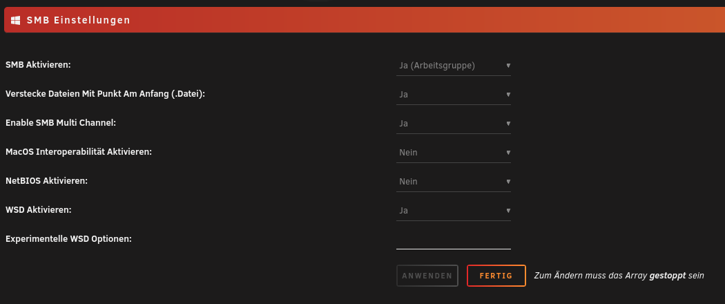

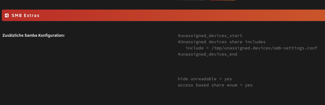

Muss nochmal nachsehen was das auslöst aber das ist glaub ich ein setting in deiner smb-extra.config, bin mir jetzt aber nicht sicher...
Meinst du diese hier:
1446200123_Bildschirmfotovom2022-06-2821-31-01.thumb.png.6e7db07918de48ddd2a6996049d485c8.png1146723760_Bildschirmfotovom2022-06-2821-31-29.thumb.png.44f3958484c71c533559408165363089.png
#unassigned_devices_start
#Unassigned devices share includes
   include = /tmp/unassigned.devices/smb-settings.conf
#unassigned_devices_end
hide unreadable = yes
access based share enum = yes
#NIC 1
interfaces = x.x.x.x/xx;capability=RSS,speed=4000000000,
aio read size = 1
aio write size = 1
strict locking = No
use sendfile = No
server multi channel support = Yes
#Weitere NIC
#interfaces = x.x.x.x/xx;capability=RSS,speed=4000000000,
#aio read size = 1
#aio write size = 1
#strict locking = No
#use sendfile = No
#server multi channel support = Yes
#[ZFS]
#path = /mnt/"Nameeinfügen"/
#browseable = yes
#guest ok = no
#writeable = yes
#read only = no
#create mask = 0775
#directory mask = 0775
#vfs_recycle_start
#Recycle bin configuration
#[global]
#   syslog only = No
#   syslog = 0
#   logging = 0
#   log level = 0 vfs:0
#vfs_recycle_end
31 minutes ago, Revan335 said:
Ist das ab Unraid 6.10 nicht eh schon integriert? Hatte da was in den Changelogs ... gelesen. War noch ein Überbleibsel der Einrichtung und 6.9.
Jap, aber nur falls es wieder mal geändert wird, RadeonTOP wird immer versuchen die iGPU zu aktivieren wenn sie nicht schon aktiviert ist, hab ich eben so im plugin verankert. ;)
Ja genau, du könntest das eigentlich alles auskomentieren (bis auf den ersten block von Unassigned Devices) da mit 6.10 Multichannel support standardmäßig eingeschaltet wurde.
Nachher würde ich den Server auf jeden Fall neu starten.
