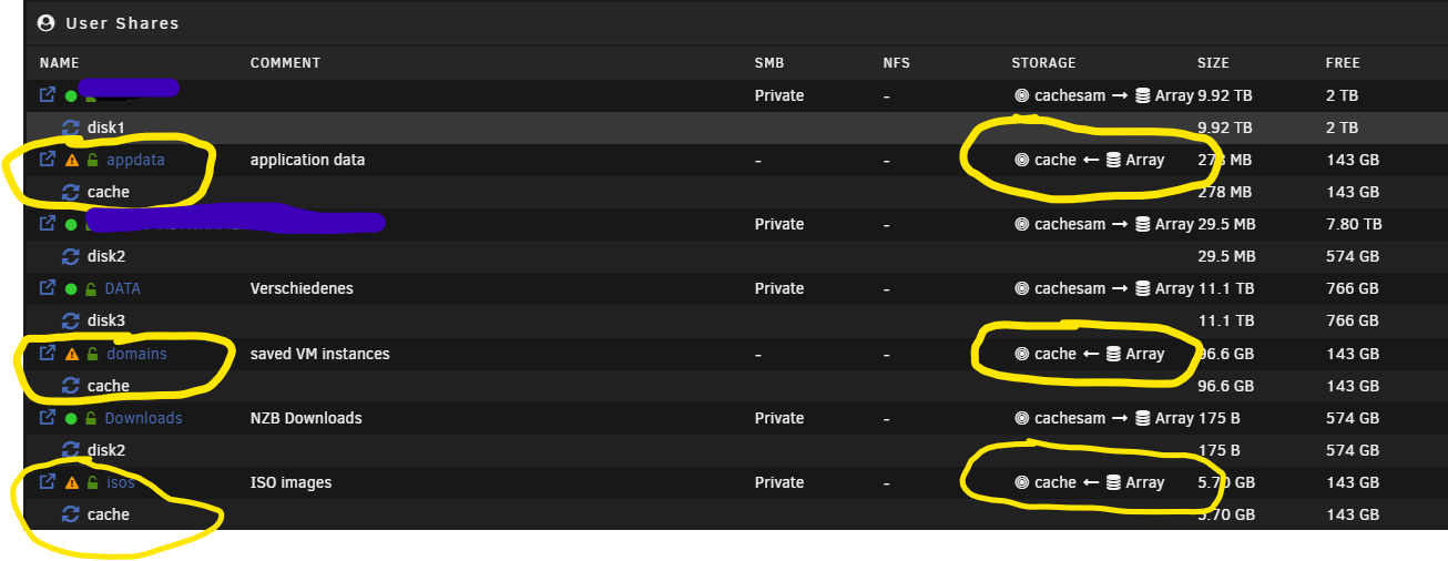

Also laufen tut erstmal alles wieder auch der JD.... aber es sieht irgendwie nich trichtig aus oder?
Das sieht mir nicht aus, als hättest Du alle Systemshares wieder so eingestellt, daß sie auf die Cache/Pool SSD verschoben wurden, denn sie sind ja auf einer Disk.

Deinem hellen Screenshot ein paar Beiträge weiter oben nach:
appdata auch liegt auf Disk 1
system liegt exklusiv auf Disk 1
isos liegt exklusiv auf Disk 1
domains liegt exklusiv auf Disk 1
Ich gehe davon aus, daß Disk 1 eine normale mechanische Festplatte ist.
Bevorzugt sollten diese Shares auf einer SSD (Cache/pool) liegen.

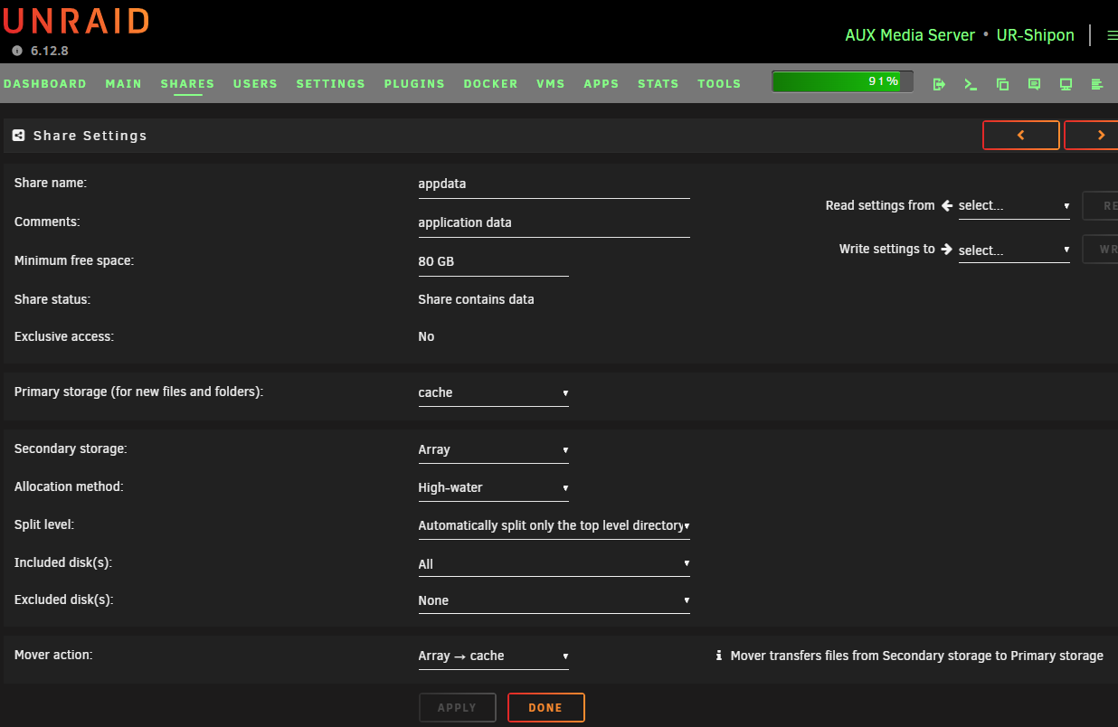

Bild 1 mein Shares Auflistung.
Bild2 exemplarisch meine Einstellung des "appdata" (system Share).
