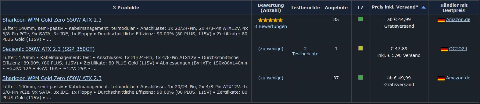

Als Netzteil hatte ich das ins Auge gefast:
https://www.amazon.de/Xilence-Performance-Netzteil-XN083-modular/dp/B082F2RYF5/?_encoding=UTF8&pd_rd_w=m3i5f&content-id=amzn1.sym.36ac740c-086e-4be9-902b-dd4493c938a7&pf_rd_p=36ac740c-086e-4be9-902b-dd4493c938a7&pf_rd_r=DNMEYG6450EAW8RVA7Q9&pd_rd_wg=n1TFZ&pd_rd_r=4b885a84-c291-497a-ab1b-962c3ed61b25&ref_=pd_gw_ci_mcx_mi
17 minutes ago, mgutt said:
Bleibt es bei den 4 HDDs? Dann käme vielleicht eine PicoPSU in Frage.
Vor dem Hintergrund einer später dazu stossenden eGPU
   "...(evtl. nachträglich ne 1050ti)..."
bin ich skeptisch.
5 minutes ago, Brocken said:
Wenn ich den Preisrahmen ATX bis 50 Euro incl. Versand bei Geizhals setze (Dein Vorschlag liegt ja bei 48,xx Euro) und maximale 80Plus Gold effizienz einstelle taucht das nicht auf.
https://geizhals.de/?cat=gehps&xf=18421_4~4174_ATX&asuch=&bpmin=&bpmax=50&v=e&hloc=de&plz=&dist=&mail=&t=v&sort=r&bl1_id=30
Da ein unraid doch schon länger rum'idlet' wäre mir Effizient recht wichtig.
Ich habe aber keinen Vergleich Deiner Wahl zu den anderen. @mgutt kennt da aber so einige tests. Vielleicht sind die ja dabei
PSU-502022-06-30 13_52_17-Netzteile & USV Netzteile mit Spezifikation_ ATX, 80 PLUS Zertifikate (115V oder.png
Bedenke, dass solche ineffizienten Netzteile 5 bis 10W für nichts verbrauchen. Also grob 10 bis 20 € Stromkosten pro Jahr.
