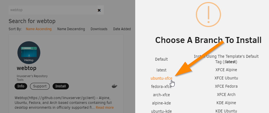

Über "webtop" mit "ubuntu-xfce" installieren (Ubuntu, weil nur da eine Grafikbeschleunigung möglich ist, setzt aber eine CPU mit iGPU voraus):
Bei "KEYBOARD" den Wert "de-de-qwertz" eingeben (keine Ahnung warum der als Passwort-Feld deklariert ist, @ich777 wer ist der Maintainer?😞

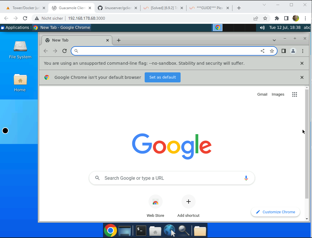

Über das Menü kannst du jetzt auf Ubuntu zugreifen:

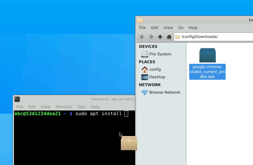

Nun gehst du mit dem vorinstallierten Browser hin und lädst dir die deb-Datei für Google Chrome. Dann auf den Download-Ordner wechseln und das Fenster offen lassen.
Nun das Terminal öffnen und folgendes eintippen:
sudo apt install
Jetzt mit Copy & Paste das Icon der .deb-Datei in das Terminal schieben:
Dadurch wird am Ende sowas da stehen und das bestätigst du mit ENTER und dann nochmal mit "Y":
sudo apt install '/config/Downloads/google-chrome-stable_current_amd64.deb'

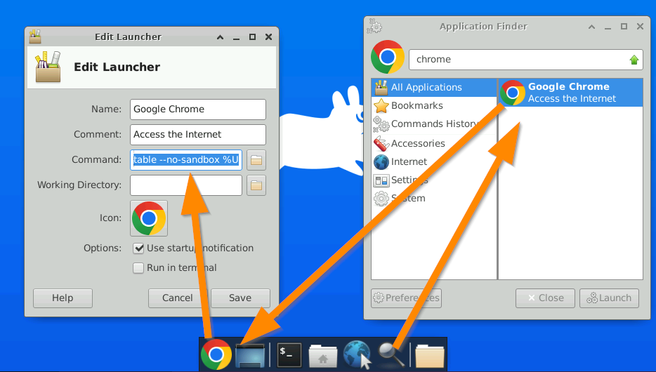

Jetzt willst du vermutlich das Icon in der Menü-Leiste haben. Dazu über die Suche nach Chrome suchen und per Drag & Drop ins Menü werfen. Außerdem das Icon mit der rechten Maustaste bearbeiten und den Befehl um "--no-sandbox" ergänzen (ansonsten startet Chrome nicht):
Glückwunsch, du hast nun Chrome in Chrome ^^
