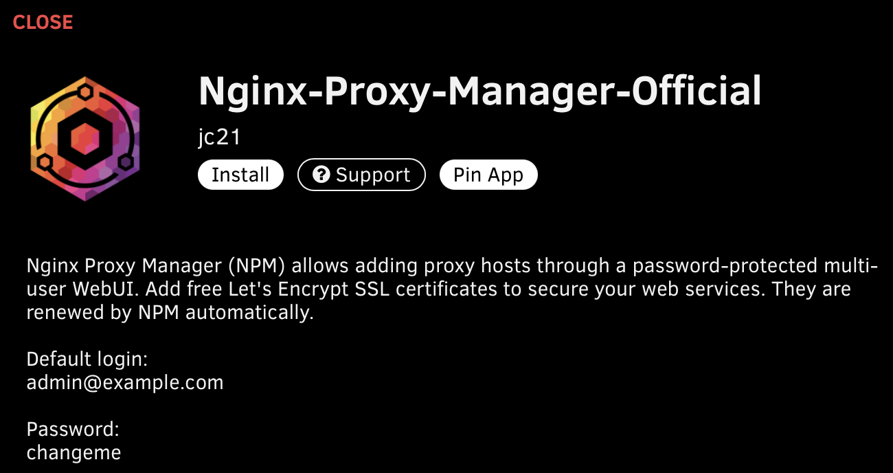

Soweit funktioniert das scheinbar. Ich habe trotzdem mal dieses NGINX Proxy Manager Installiert, wenn ich über WEBUI drauf
zugreife, will die APP eine Email und ein Kennwort von mir?? Ähm wo muß ich mich denn dafür registrieren??
Edited by Maverick_GERMANY
Aus der Beschreibung der App:
1766451853_Bildschirmfoto2022-11-12um17_26_07.thumb.png.6013203337b98d09d8a2f6703b3bfd34.png
