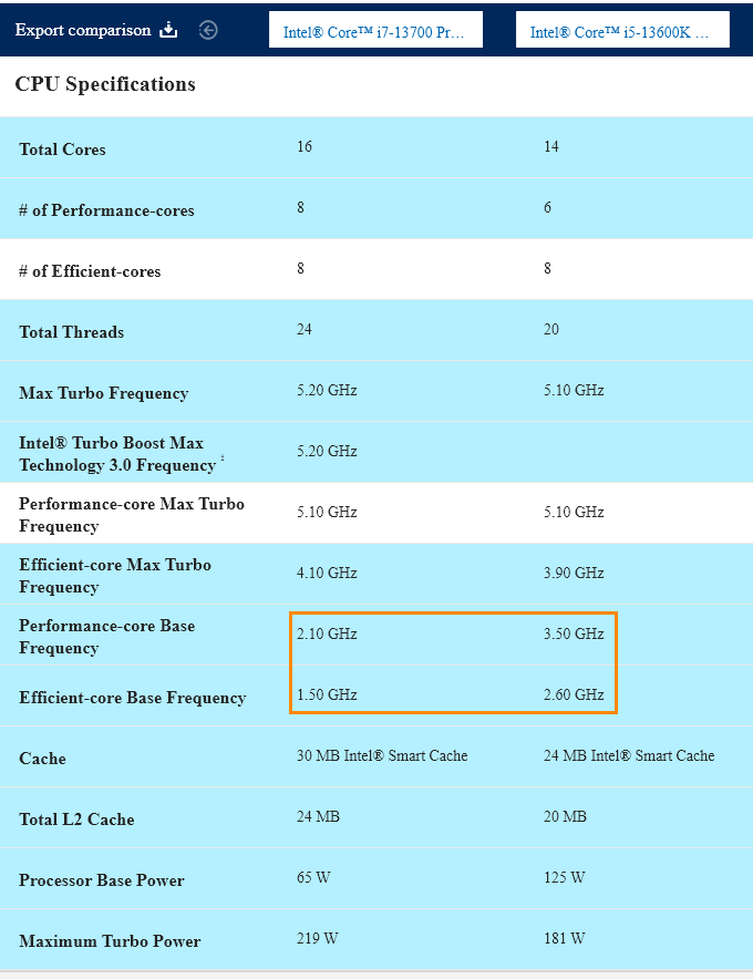

3 hours ago, ServerUngeek said:
Meine Frage ist bloß einfach nur den 13700 oder mit K?
Das ist egal. Alle CPUs vom i3 bis i9 sind identisch. Beim i3 sind nur die Kerne während der Produktion kaputt gegangen und weil Intel die nicht wegschmeißen will, machen sie einen i3 draus.
Im Leerlauf macht jeder zusätzliche Kern 0,2 bis 0,5W aus.
Allerdings gibt es bei der 13ten Generation tatsächlich erstmals einen Unterschied. Nur der i7 in allen Varianten und der i5 als K sind baugleich. Alle anderen sind von der Vorgängergeneration.
Ansonsten gilt wie gehabt: Langsamer machen geht immer, schneller, also übertakten, kann man nur K und nur mit dem Z oder W Chipsatz.
Will man also den geringsten Leerlaufverbrauch sollte in der Theorie der i5 K der sparsamste sein. Bei dem dann eben den Turbo abschalten, wenn man ihn oben rum bändigen möchte. Vielleicht sind die ja sogar richtig sparsam, wenn man alle Performance Kerne abschaltet, aber hat noch keiner ausprobiert.
Ob man Kerne abschalten kann, hängt übrigens vom BIOS ab. Keine Ahnung ob das Supermicro Boards erlauben.
Wieder was gelernt, dass nur Intel Core i5 13600K ein echter Raptor Lake ist. Denn wenn schon dann solls ja ein echter raptor lake sein.
Du meinst der wäre in Theorie wirklich sparsamer ohne Turbo obwohl er mit 125W angegeben ist als ein I7-13700, der mit 65W angegeben ist...?? Ich dachte TDP-Angabe ist schon ohne Turbo... das kapiere ich tatsächlich nicht:
https://ark.intel.com/content/www/us/en/ark/compare.html?productIds=230490,230493
Oder meinst du wenn man beide auf 65W limitiert, dass dann die 2 P-Kerne weniger beim I5 eine Rolle beim Stromverbrauch spielen?
100 EUR weniger für i5 wäre eigentlich nicht schlecht, zumal ich den i7 sicher nicht wirklich brauche. Aber mich verwirrt schon, dass der i7 ohne K 65W hat und i5 mit K 125W, ich hätte jetzt gesagt der i7-13700 und bei dem Turbo abschalten dann ist er immer höchstens mit 65W unterwegs.
Ist sie ja auch. Der 13700 hat ja eine viel geringere Base Clock:
Und dass der i5 eine so viel höhere TDP im Base hat, zeigt, dass der offensichtlich schon im Base nicht mehr im Sweet Spot unterwegs ist. Es kann also durchaus helfen im BIOS beim i5 die Base Clock entsprechend zu reduzieren.
Ich würde es so machen: Board bestellen. Danach erst den i5. Dann schauen, ob die Base Clock entsprechend einstellbar ist. Wenn nein, dann i7 bestellen.
Im Leerlauf spart man ca 1 Watt und im Betrieb dadurch, dass die zusätzlichen Kerne gar nicht erst bei der Verteilung der Prozesse aktiviert werden können. Siehe auch hier:
Durch die Isolation der Kerne kann man quasi den selben Effekt erzielen. Kerne die man nicht nutzen kann, können entsprechend auch nie den Leerlauf verlassen.
