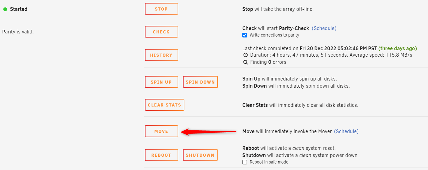

Ich habe unter dem Mover Schedule eine Zeit für das Verschieben der Daten festgelegt. Es werden jedoch keine Daten von den Pool Devices auf die Array Devices verschoben. Ich habe gelesen, wenn was zum verschieben ansteht ist der Move Button orange und wenn nichts ansteht dann ist er ausgegraut. Bei mir ist er immer orange.
Bei mir ist er immer Orange (wenn er gerade nichts tut).
Eine Abhängigkeit der Farbe zum Inhalt des cache ist mir noch nie aufgefallen.

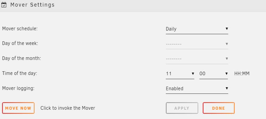

Zeig mal Deine Einstellungen des Movers (Screenshot).
Danke für deine Antwort.
Hier der Screenshot. Ich könnte ihn jetzt auch auf 17:15 Uhr einstellen und nichts würde passieren.

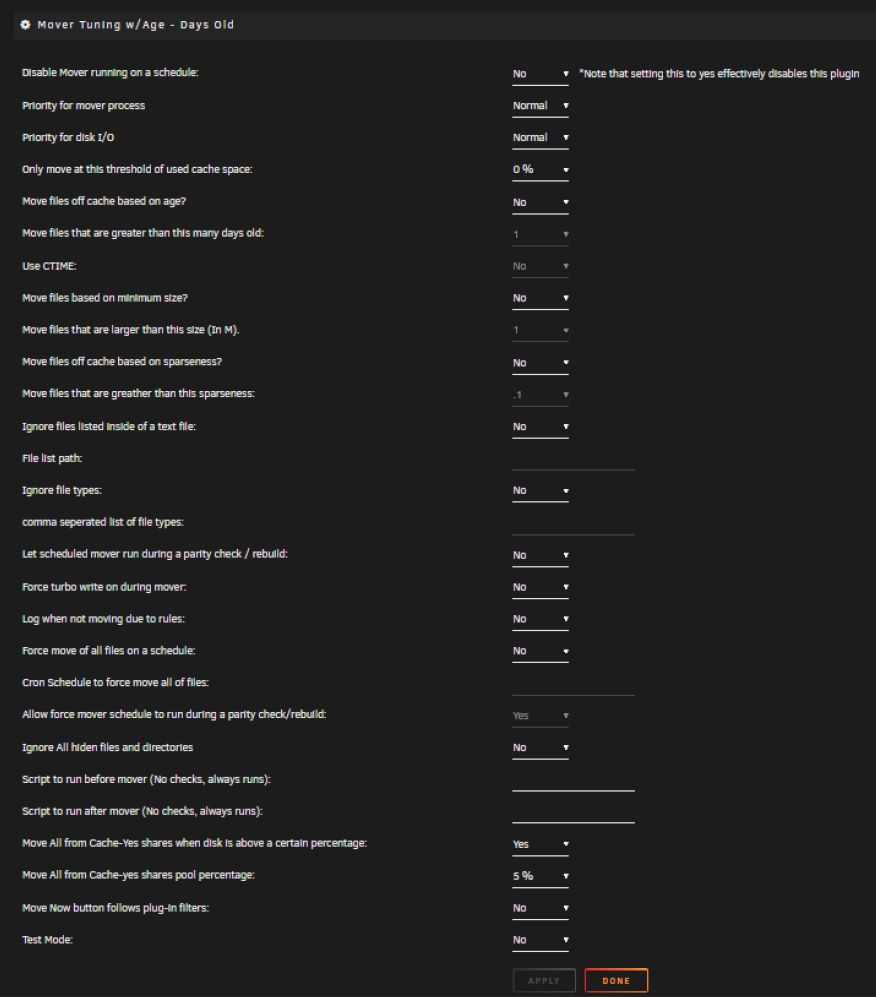

und darunter? Bei unraid 6.11.5 stehen darunter noch diverse Parameter, die den Mover beeinflussen.

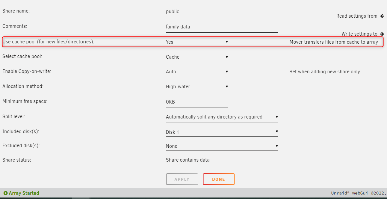

Zeig mal deine Shares auch mit Screenshoots, da muss z.B. auf Chache "Yes" setzten damit sie verschoben werden. Auch ob die Caches auf 100% sind, war nämlich bei mir das Problem ;-)
Du hast noch irgendein Plugin Installiert.
Normalerweise gibt es da keine weiteren Settings.
Bei mir kommt da direkt "SSD Trim Settings". Gibt es da einen erweiterten Modus den ich aktivieren muss?
Das ist auch richtig.
DataCollector hat noch ein Plugin installiert. Ich weiß gerade nicht wie es heißt. Das brauchst du aber nicht.
Zeig bitte mal deine Share-Einstellung @akazu
Edit: Müsste MoverTuning sein

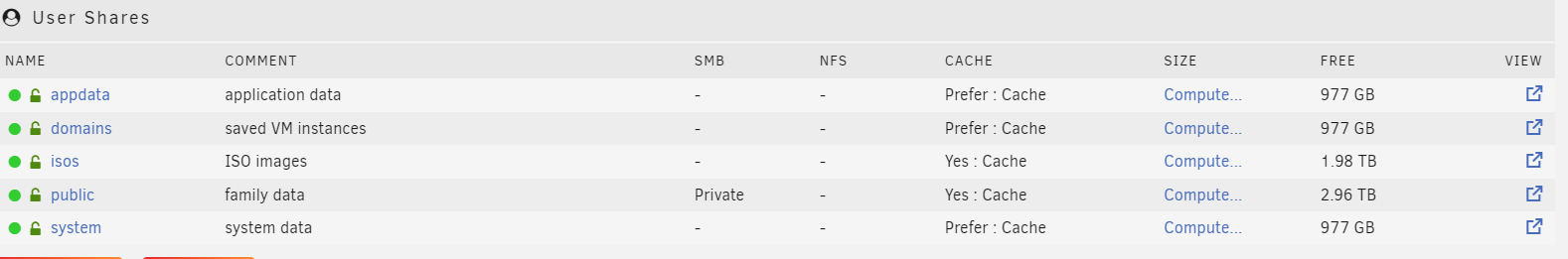

Sieht eigentlich ganz gut aus. Was meinst du mit auf 100% gesetzt?
Bitte von allen Shares und mit 100% meine ich wie voll dein Cache ist. Wenn er 100% voll ist funktioniert der Mover nicht.
Das ist das derzeit einzige Share welches ich zusätzlich angelegt habe. Der Rest ist alles unberührter Standart und von 100% voll bin ich weit weg.
Ich sehe hier nur von ISO Images und family data werden die Daten in die Array verschoben. Alles mit Prefer nicht.
„Prefer“ bietet sich für alle Ordner an, die Container oder virtuelle Maschinen enthalten. Deren Dateien verbleiben dann dauerhaft auf dem Cache. Sollte der Cache durch Uploads vollgelaufen sein, werden neue Dateien auf dem Array erstellt und sobald dieser wieder geleert wurde, werden diese auf den Cache zurückgeholt (vorausgesetzt, diese sind nicht in Benutzung).
Und daten die in Verwendung sind werden nicht ins Array verschoben. Schau mal auf dem Cache und schau was du für daten drauf hast.
Und das ist auch richtig.
Oder willst du deine Docker-Appdata aufs langsame Array schieben?
Er hat doch geschrieben das er alles so gelassen hat bis auf einen Share und um den wird es wohl gehen.

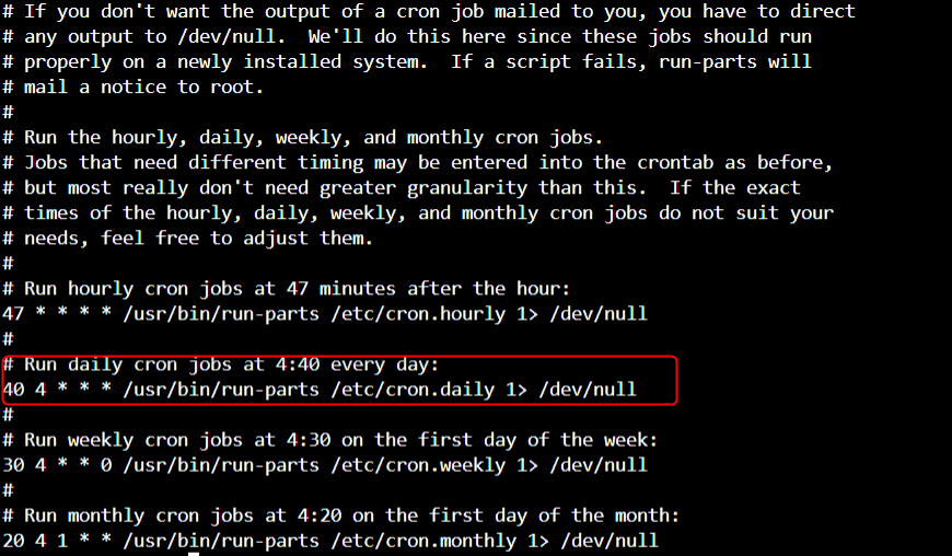

Was mir aber eben noch eingefallen ist. Müsste wenn ich eine Zeit ändere diese nicht in die crontab geschrieben werden. Bei mir steht hier trotz Änderung die Default Zeit unter Daily.

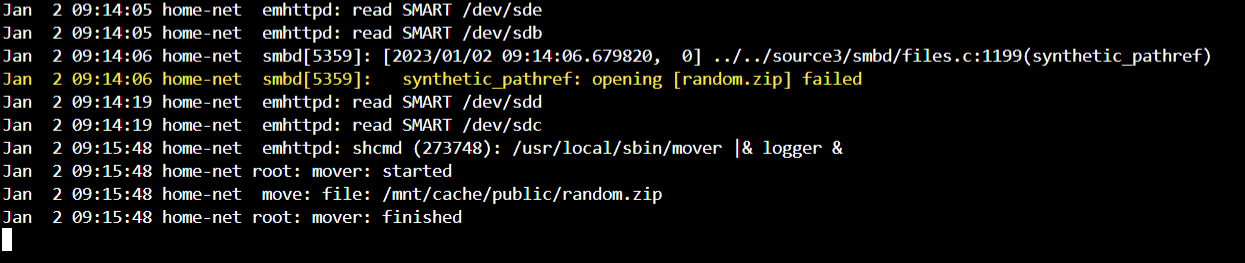

Bitte mach mal eine random ZIP-Datei und schieb die dann in den Family data und schließ mal alles.
Danach starte manuell den Mover und klick mal auf oben rechts auf die Protokolle.
Sag dann mal was der Mover rausgibt.
Edit: So in etwa sollte es aussehen:
Edited by i-B4se
8 minutes ago, i-B4se said:
Schiebst du die Daten ganz normal per Ordnerfreigae (Win etc.) auf den Server?
Habe ganz normal unter Windows 10 als Netzlaufwerk eingebunden.
Hier die gewünschte Ausgabe
Der Mover läuft.
Du kannst ja jetzt mal auf dein Cache-Laufwerk schauen.
Da sollte die Datei nicht mehr in "/mnt/cache/public" vorhaden sein.
In deinem Array schon.

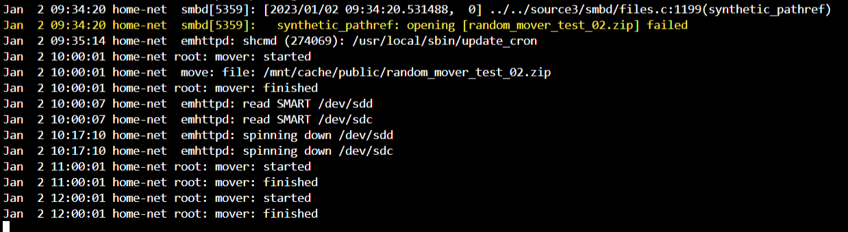

Schieb nochmal eine Datei da rein und änder den Mover-Schedule auf
"Stündlich" und "jede Stunde" und warte dann mal
Irgendwann muss ja was in den Protokolierungen auftauchen.
Poste das dann nochmal.
Normalerweise muss der Mover dann um 19 Uhr starten.
Edited by i-B4se
Erledigt, warten wir es mal ab...
Eine Sache die mir gerade auffällt.
Deine Uhrzeit stimmt nicht. Dadurch würde der Mover-Schedule zu einer anderen Uhrzeit auslösen als du es eigentlich willst.
Bitte die Zeit unter Einstellungen anpassen.
Hier das Ergebnis nachdem ich den Intervall auf stündlich eingestellt habe. Es funktioniert. Aber was sind das für Uhrzeiten?
