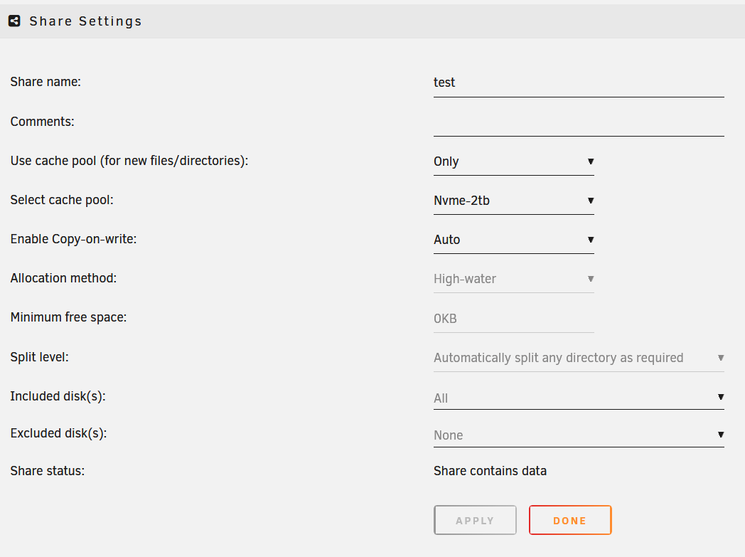

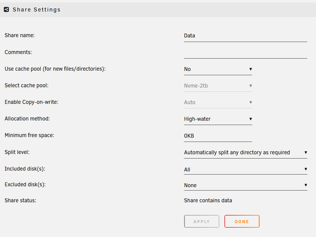

also ich habe jetzt wieder beide NVMe auf XFS formatiert. Die Daten, die ich manuell drauf geschoben hab, hat er als Überordner automatisch unter Shares erfasst:
Da wäre jetzt meine Frage, wie sich das mit dem Cache-Status verhält. Ich kann ja stattdessen auch ein Share erstellen und den jeweiligen Datenträger im Cache-Pool auswählen:
Was von beidem wäre in meiner Konfiguration dann anzuraten? Ein regulärer Share mit Cache-Only als Einstellung oder doch wie oben ein händisch angelegter Ordner auf dem Datenträger, der dann von Unraid unter Shares eingelesen wird?
Macht das überhaupt einen Unterschied? Gibt es hier sonst noch was zu beachten?

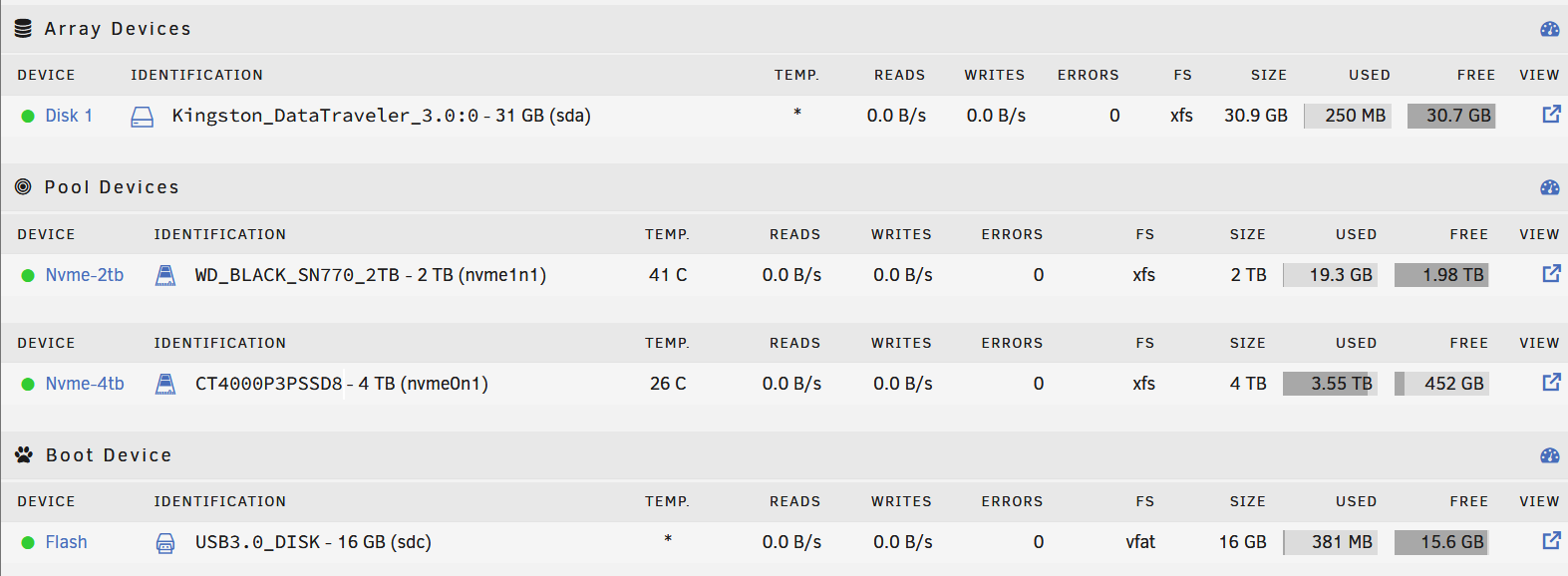

So sieht das ganze Setup zur Zeit aus:
An die obige Frage würde ich auch noch anschließen, wie ich jetzt am besten Docker aufsetzen sollte. Die Plugins sollen nur auf die erste NVMe gehen. Ich habe in den Docker-Settings daher erst mal "/mnt/nvme-2tb/system/docker/installed/" als Pfad hinterlegt und beim Installieren des ersten Container einfach ".../user/..." durch ".../nvme-2tb/..." ersetzt. Ist das so in Ordnung oder sollte man da weiterhin mit dem "user"-Pfad arbeiten, den man dann auf den Cache-Pool linkt?
Nö, ist gehoppst wie gebügelt (also: total togal!)
Unraid nimmt einfach JEDES gefundene Verzeichnis und legt dafür automatisch einen Share an.
Allerdings hast Du Dir das Leben wieder unnötig schwer gemacht, es wurde doch mehrfach darauf hingewiesen, dass der erste Pool "Cache" heißen sollte.
Nur dann werden Freigaben wie appdata, system usw. automatisch dort erzeugt und die Shares korrekt konfiguriert. Dann wären Docker und VMs jetzt schon bereit...
So musse nun alles von Hand machen.
Und verzichte auf die ms bei "user", ich hab das damals auch gemacht in gutem Glauben. Erwies sich aber als permanente Stressquelle, denn jeder neue Docker kommt vorkonfiguriert mit user und wenn man dann nicht dran denkt, die Pfade alle von Hand anzupassen (VOR dem ersten Start), dann landet alles auf der falschen Platte und man hat echt Arbeit, alles wieder einzusortieren. Fällt erstmal gar nicht auf, da alles läuft. Nur auf dem Backup fehlen diese Docker dann leider hinterher, weil sie nicht im richtigen Pfad sind...
