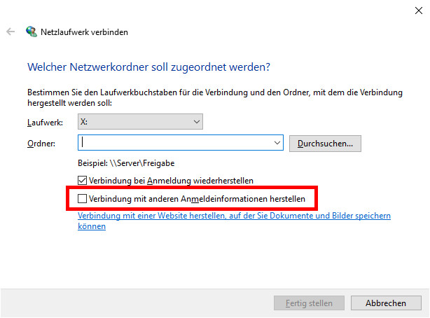

Wir sprechen hier über diese Option, korrekt?
3 hours ago, mgutt said:
Aber auch das geht nicht mehr beim selben Host. So zumindest das Feedback der meisten User mit Windows 10/11.
Aber genau dafür ist diese Option doch gedacht..??
ja, das ist korrekt. Sobald ich das Share z. B. Familie mit dem Benutzer family als Netzlauferk eingehängt habe ist für z. B. home-dad Schicht im Schacht (obwohl ein anderer User und ein anderes Share). Ich kann mich zwar noch mit dem User dad authentifizieren, aber dann soll ich mich nochmals bei home-net, also dem Server selbst authentifizieren und das war es dann.
Das dachte ich bis gestern auch und bin überrascht, dass das Einrichten von Shares solch eine Hürde ist.
Ja. Heute hat sie aber nur noch den Nutzen, dass du einen Login eingeben kannst, wenn kein Prompt kommt. Bei uns auf der Arbeit ist das zb so, wenn Domänennutzer auf einen Linux SMB Share zugreifen wollen, der nicht ans AD angebunden ist. Aber ich sehe das auch so, dass es MS kaputt gemacht hat. Vielleicht auch mit Absicht.
