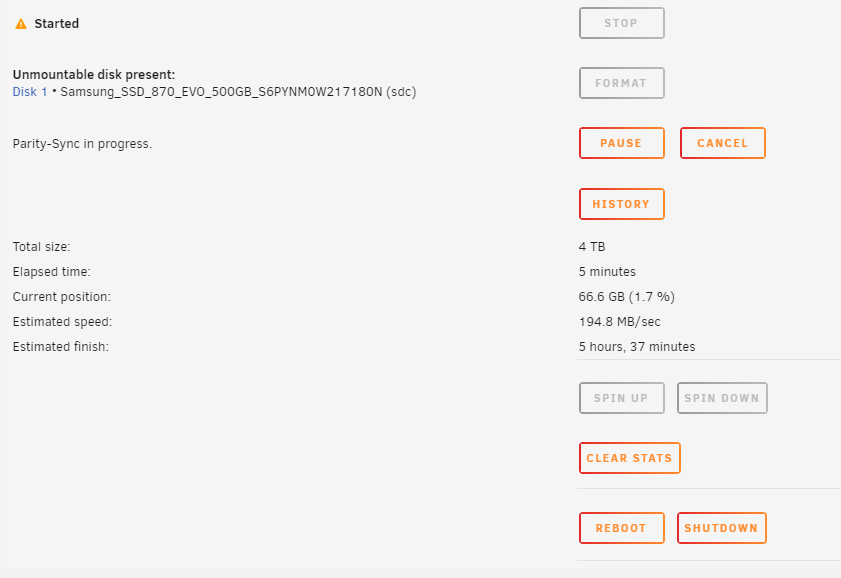

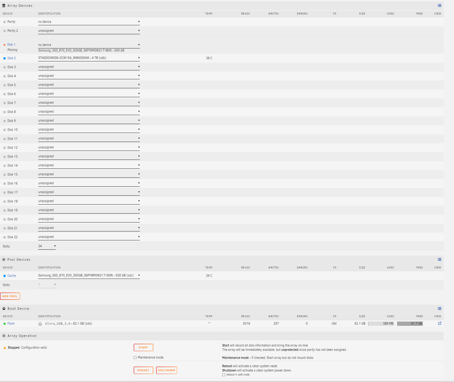

Noch nicht so sicher, ob das auch so richtig ist, aber ich lasse mich von dieser Anleitung leiten.
Aber es wird mir das hier angezeigt, sieht für mich schon mal richtig und wichtig aus :)
...warum liest eigentlich Niemand mehr ne Anleitung heutzutage und versucht YT-Videos von "irgendwem" nachzuklicken ? ;-)

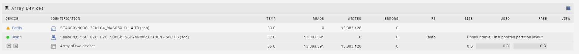

Nein, ist leider komplett falsch.
Du hast ne HDD als Parity und die SSD als Daten Disk...kann man machen, macht aber keinen Sinn.
Insgesamt aber hast Du die Daten-Disk, hier die SSD nicht zuvor formatiert...eigentlich hätte Dir das auch angezeigt werden müssen (da gibt es dann noch einmal einen Haken zu setzen, damit der Format Button unten auch aktivierbar wird)
Du kannst keine Daten auf Bestands-Laufwerken einfach so einspielen/mitbenutzen im Array oder Pool -> es muss formatiert werden....also vorher Backups machen!!
Jetzt zum Aufbau:
Wenn die neue HDD erstmal allein da ist, wäre es geschickter diese als Daten-Disk ins Array zu packen und die SSD als Cache zu nehmen (Pool-Disk, nicht Array).
Sobald die zweite HDD da ist, fügst Du diese als Parity dem Array hinzu.

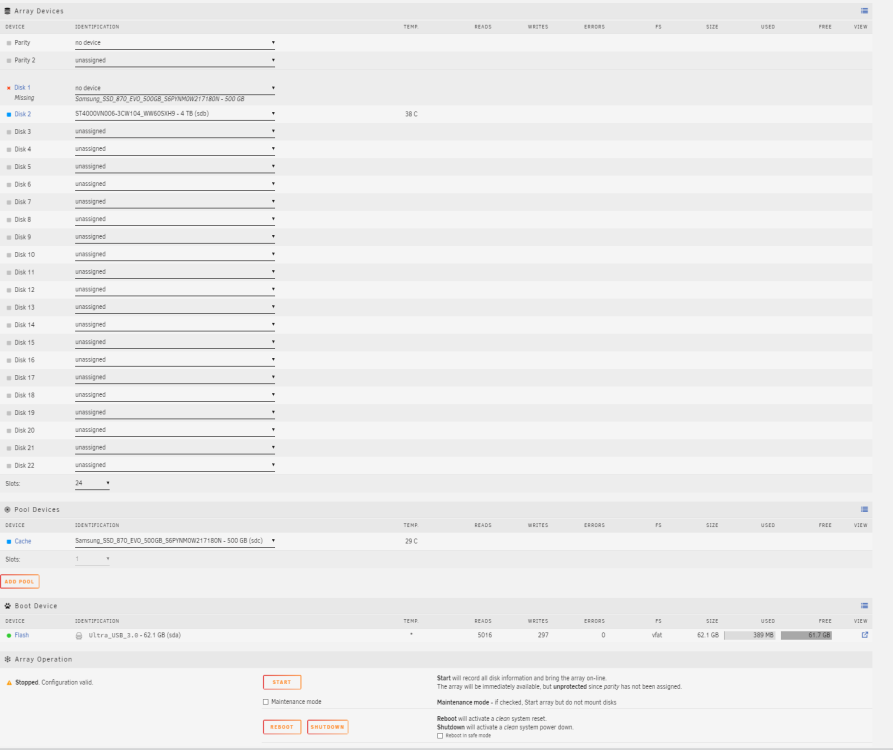

Dürfte wohl daran liegen, das ich keine gefunden habe, die die einzelnen Schritte erklärt.
Mir wurde da nichts angezeigt.
Ich hatte erst die SSD auf Parity gesetzt, aber alle Auswahlmöglichkeiten waren Grau hinterlegt.
Darum steht im Titel auch Neuling ;)
Das sieht mir einfach nicht richtig aus, wenn ich deinen Text noch 20x durchlese.
Hab mir auch das hier angesehen, aber so ganz erschließt sich das gezeigte, mit dem vorhandenen nicht.
Edited by Keelval

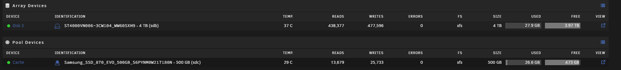

Das schein ich schon mal richtig hinbekommen zu haben. Sieht zmd danach aus.
Wie ich den rest nun bewerkstellige, bleibt mir ein Rätsel.
48 minutes ago, Keelval said:
Okay, nun zweifel ich daran, ob es das richtige für mich ist ...
Wieso?
Ja, Du hast eine Daten-Disk im Array und die SSD als cache.
Da Du auf das Web-UI kommst, läuft auch die Netzwerk-Anbindung.
Damit kannst Du weitermachen.
Lege Dir User Shares an (damit, wenn Du Daten draufkopieren willst erstmal alles im cache=auf der SSD landet, musst Du dabei bei der Erstellung des Shares die Einstellung für Cache auf YES stellen...der Mover schiebt das dann einmal am Tag auf die Disk.
Dann mach weiter...was genau willst Du denn als "rest" machen?
