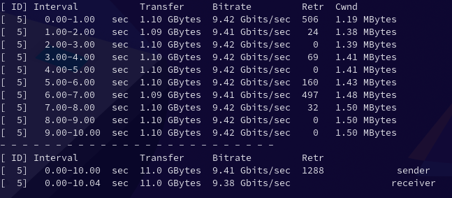

Hast Du mal mit iperf getestet, ob das Netzwerk wirklich die 10G schafft...da sollten so +9.7G drin sein.
Habe auch gerade mal versucht von meinem PC zu meinem GoWin R86s (10g über Mellanox NICs) und von meinem R86s zu Unraid Server zu schieben. Der R86s hängt auch am selben Switch. Übertragungsrate zwischen PC und R86s sieht eigentlich gut aus. Die Übertragungsrate zwischen R86s und Unraid Server sieht ähnlich aus wie von PC zu Unraid Server.
Kann es Sinn machen die MTU in Unraid zu verändern? Ich habe hier im Forum irgendwo gelesen das lieber nicht zu machen. Daher hab ich dies auch nicht gemacht.
Hab ich noch nicht gemacht. Kann ich gerne mal machen. Habe ich aber noch nie benutzt, werde mir das heute Abend mal anschauen wie das funktioniert.
Hab iperf als Docker installiert, anbei ein Screenshot von den Ergebnissen.

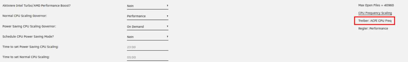

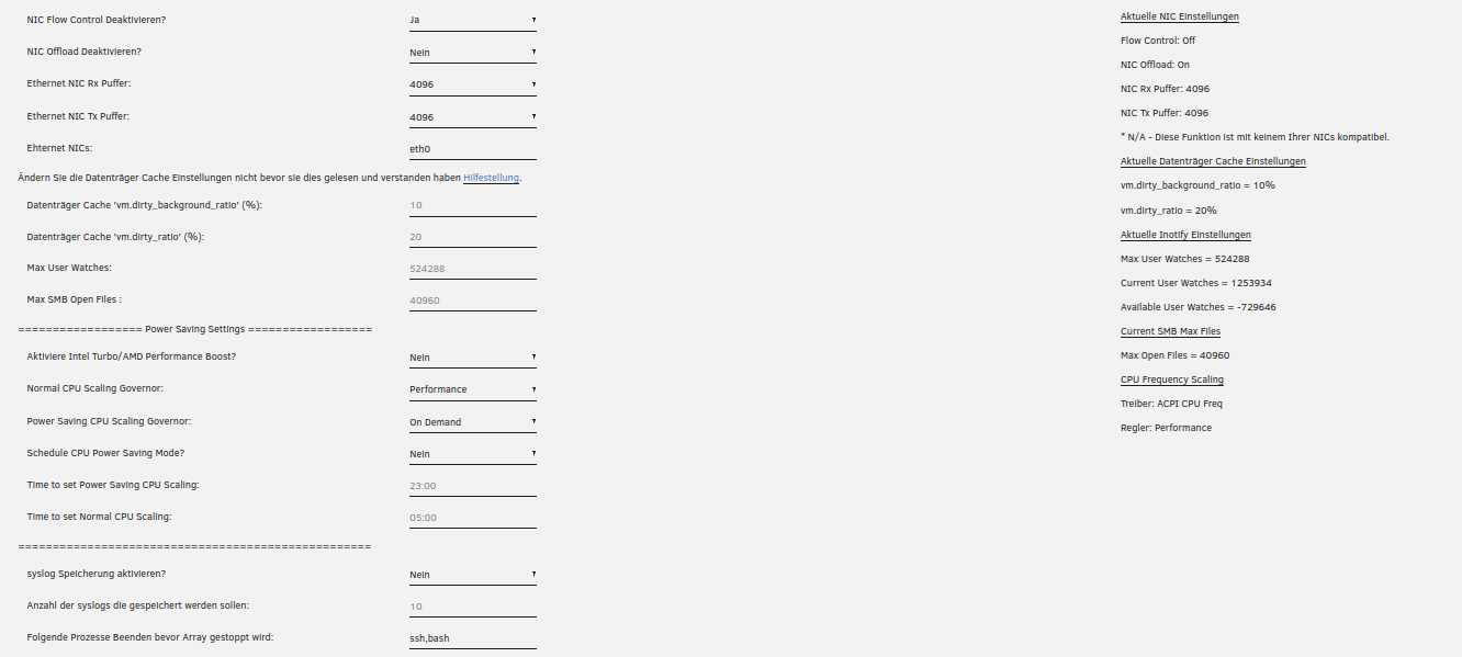

Ich hab nun noch etwas mit den Einstellungen in Tips and Tweaks rum gespielt, siehe Screenshot. Nun komme ich zumindest auf 320 MiB/s
  • NIC Flow Control scheint keinen Effekt zu haben.
  • NIC Offload zu deaktivieren hat einen negativen Effekt
  • Intel Turbo/AMD Performance Boost? Scheint keinen Effekt zu haben.
  • Normal CPU Scaling Governor hatte einen positiven Effekt als ich von Power Save auf Performance gestellt habe.
  • Power Saving CPU Scaling Governor hatte einen positiven Effekt als ich von Power Save auf On Demand gestellt habe.
da liegt sicherlich einiges begraben, mit ACPI und powersave limitierst du dein System schon arg ... ich habe die Vermutung du hast das aus den Intel Kommentaren mitgenommen dass dies "kaum" Einfluss hat, dies bezieht sich jedoch auf den Intel pstate Treiber, sowie ich bei Intel auch ACPI nutze limitiert powersave auch sehr stark ...
bleib bei ACPI eher auf ondemand und schalte den Turbo ein bei Bedarf, bei 10G Durchsatz haben die schon was zu machen ... ;)
ich bin jetzt kein AMD user, aber ziemlich sicher dass das Verhalten hier identisch ist ... daher auch die Steigerung bei den Transfers.
anhand deines screens sieht der Netzwerk Durchsatz ja ok aus, jetzt hängt der Flaschenhals (read / write) woanders ...
Das sieht doch voll OK aus...also am netzwerk liegt es nicht.
...da das Netzwerk mit iperf OK "läuft", braucht man da ja keine Tweaks mehr, oder?
da würde ich mal ansetzen.

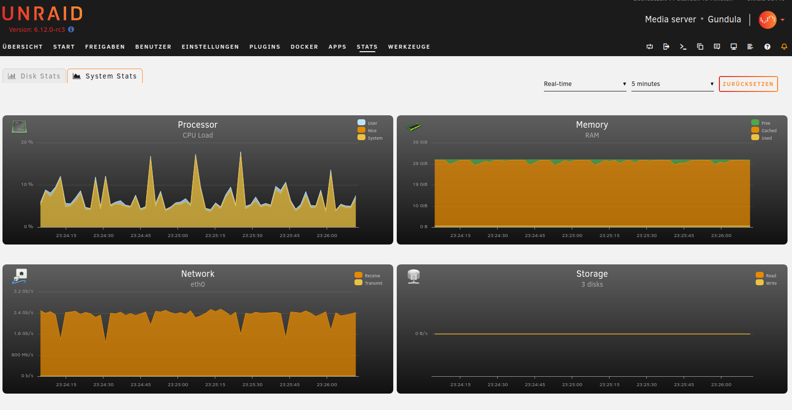

was  für eine CPU Last hast du denn bei den 320 MB/s
Habe gerade auch mal was von der einen SSD zur andern SSD verschoben. Dort startet er mit 800 MB/s fällt dann aber recht schnell auf 300-400 MB/s.
35 minutes ago, alturismo said:
wahrscheinlich schon ;)
Schwankt zwischen 5 und 13 %.
das ist ja zu vernachlässigen ...

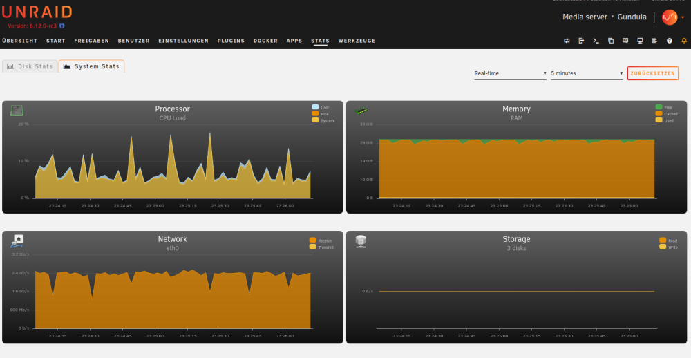

Die beiden SSD's laufen im idle auf 36C. Habe gerade mal 50 GB hin und her geschoben, max. waren 41C. Beide haben tatsächlich auch einen Kühlkörper. Die X520 ist relativ weit enfernt würde ich behaupten und wird auch mit einem aktiven Lüfter gekühlt. :(
Ich habe Dynamix System Statistics installiert und mir die Statistiken angesehen, während ich 40 GB auf die Cache-SSD übertragen habe. Was auffällt ist, dass das Netzwerk nicht auf 10g ist. Trotz das iperf weiterhin ~9,5 Gibts/s anzeigt.
