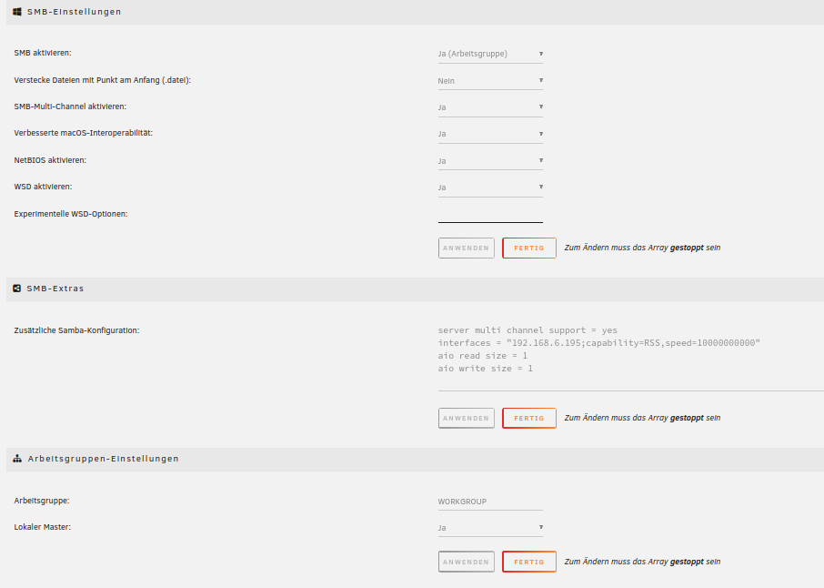

Ursprünglich bestand mein Problem darin, dass ich nach dem Upgrade auf 10g nur 300 MB/s über SMB erreichen konnte.

  • Ich habe die SMB-Einstellungen geändert und verschiedene Kombinationen ausprobiert. Die aktuelle Konfiguration ist beigefügt.

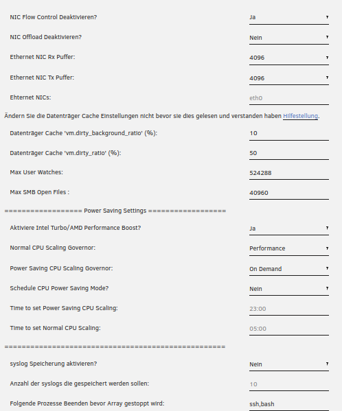

  • Ich habe verschiedene Einstellungen in Tips und Tweaks ausprobiert. Es gab auch kleine Verbesserungen mit der aktuellen Einstellung.

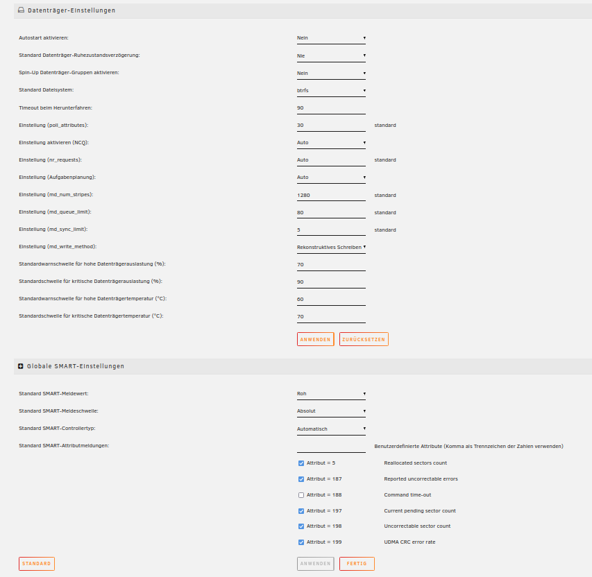

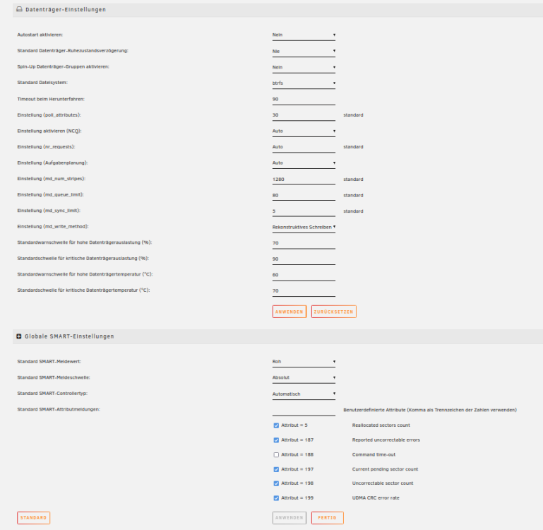

  •  Verschiedene Datenträger Einstellungen getestet, aktuelle Konfiguration angehängt.

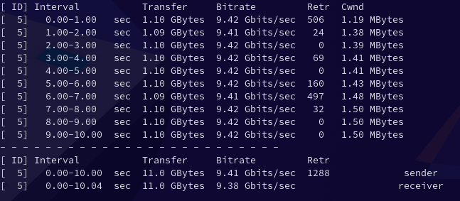

  • Verbindung über Iperf geprüft.
Plugin löschen und neu starten. Halt dich an die Standardeinstellungen. Unraid arbeitet bei allem im Performance Modus.
