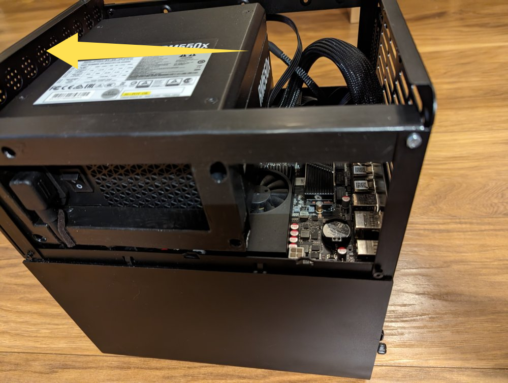

Noch mal: Hinlegen, nicht stellen. Dh das Netzteil schwebt über RAM und teilweiss der CPU und natürlich auch dem USB Kram.
Dir fehlt dann nur der passende Halterahmen. Testweise halt mit Legosteinen die Höhe festlegen und dann abmessen und mit dem 3D Drucker einen passenden Halterahmen realisieren.
Ah, jetzt, ja... Die Idee ist super, das wäre die Lösung! Da muss ich dann nicht was ganz Neues finden... Und ich hielt mich schon für recht passabel in Tetris, aber NAS-Bau scheint da nochmal besser zu schulen :D
Da wäre ich nicht drauf gekommen, weil die mechanische Biegebelastung bei dieser Anordnung ziemlich ungünstig ist (Berufskrankheit). Aber da niemand auf der PSU Trampolin-springt, könnte das für das Eigengewicht ausreichen... (Die PSU ist zwar nicht gerade leicht, aber dürfte gehen).
CPU-Kühler dürfte kein Problem sein, der baut bei dem Board nicht hoch. Vielleicht braucht man dann zusätzliche Lüfter auf der Etage, um die Luft zwischen PSU und CPU wegzuwedeln, aber auch das wäre lösbar. Man verliert wahrscheinlich einen der beiden 2,5" mounting points ab der Seite - Bei 8 Bay und 6 MoBo-Ports kein Problem :)
Ein 3D-Drucker ist nicht unmittelbar vorhanden, aber bei der Biegebelastung auf die dann recht kleine Abstützhöhe wäre mir Metall eh lieber - Ich kriege da bestimmt was hingebastelt.

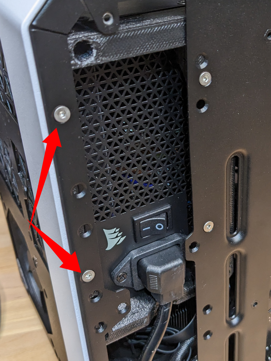

Ich hatte jetzt den ganzen Halterahmen mit dickem ABS nachgebaut, so dass er nach rechts exakt die Schraubpunkte vom Netzteil abdeckt. Also unter das Netzteil kommt dann nichts. Das mit den Legosteinen meinte ich nur, um die passenden Abmessungen des Halterahmens zu ermitteln. Aber du machst das schon 😁

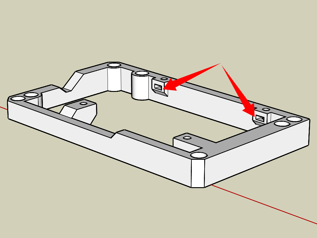

Das Gewinde wird nicht gedruckt (geht so fein auch gar nicht), sondern man realisiert Taschen, wo man nachher Muttern reinsteckt. Hier sieht man so Taschen bei einem meiner Netzteilrahmen:
Und hier die zwei Schrauben, die dann von oben reingeschraubt wurden:
Je nachdem gibt es auch keine Hebelwirkung, weil man den Rahmen ja genauso breit wie das Netzteil machen kann. Ist nur die Frage, ob man rechts noch ein Loch am Gehäuse findet, wo man den Rahmen festmachen kann. In meinem Fall war das einfach wie man sieht, weil es zig Löcher gab. Oder meinst du allgemein wegen dem Gewicht des Netzteiles und weil es soweit absteht vom Rahmen? Gut, da hilft wie in meinem Fall natürlich der massive Druck. Also mit 2mm Dicke geht das natürlich nicht.
Ich brauchte den Rahmen übrigens, weil ich ein Corsair Shift Netzteil verbauen wollte, was in dem Gehäuse nicht vorgesehen war:

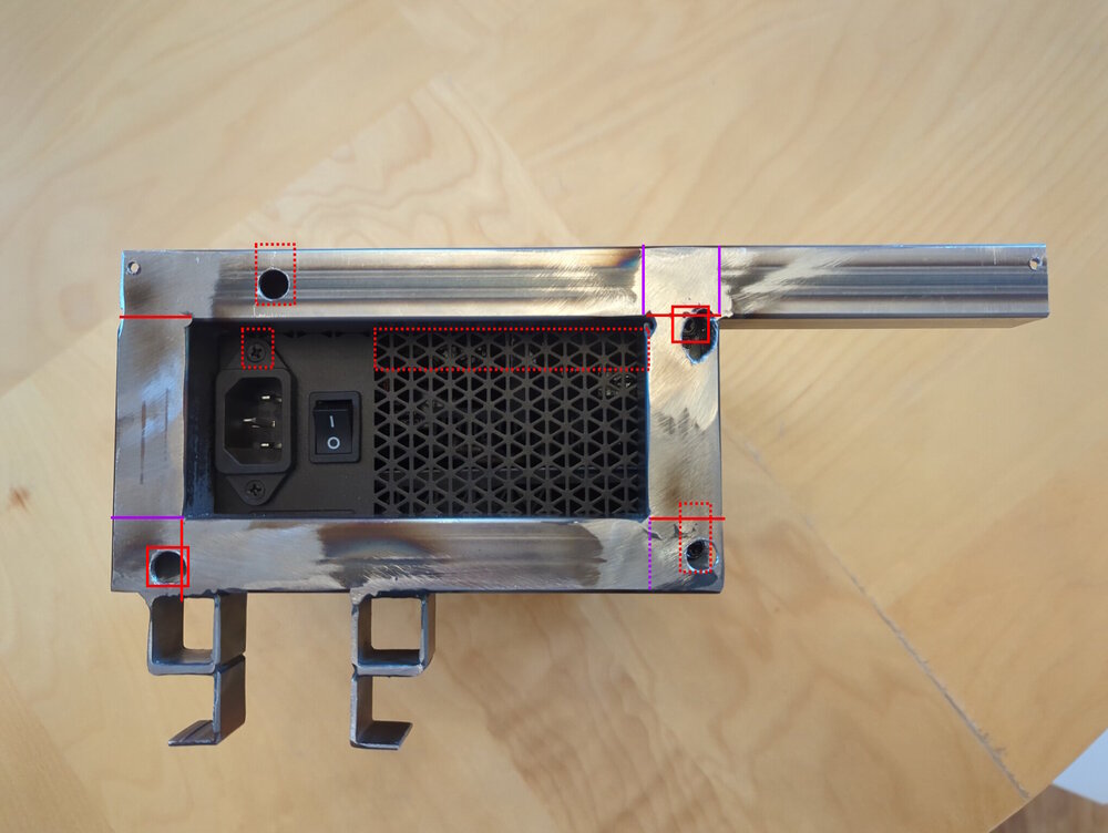

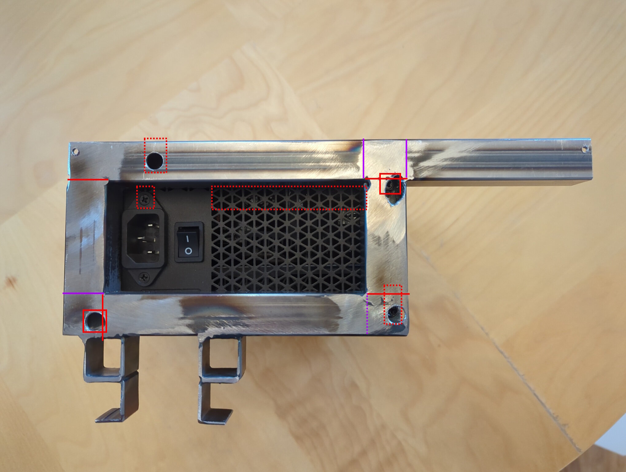

Update im englischen Thread: ich habe das Gehäuse für den horizontalen Einbau des ATX-Netzteils umgebaut.

Ich habe gerade das Ergebnis in dem anderen Thread gesehen. Gefällt mir. Hab ich auch gerade überlegt, ob ich das mache 😁
Konnte man nicht insgesamt höher, damit man nicht so nah ans Board kommt?
Da links sieht es ja so aus als hätte man noch 1 bis 2 cm Luft nach oben:
Ja, vom Gehäuseabstand dürfte das passen, aber das Problem ist eher die Seitenaufhängung, die dann neu gedacht werden muss:
Die Durchgangslöcher für die Befestigungsschrauben habe ich ohnehin unten links / Mitte oben nur mit Mühe in die Kastenprofile gewürgt bekommen. Bei meiner Lösung liegen die dann in Seitenwänden (rot durchgezogen). Mit der lila durchgezogenen Anordnung wäre das Problem raus.
Aber Du kannst aufgrund des Radius in der abgerundeten Gehäuseabdeckung das Gestell nicht einfach höher bauen - sondern musst die PSU daran verschieben. Und das macht Probleme:
Bei meiner Lösung sind so die Luftauslässe am Rand nur minimal bedeckt, und die Kaltgeräte-Buchse passt knirsch in die Aussparung (Der Netzschalter hat noch etwas Luft). Wenn Du die PSU höher ziehst, brauchst Du da ein luftigeres Seitengestell mit weniger oberer Abdeckung der Belüftung und einer Aussparung für die Buchse (Problembereiche in rot gepunktet). Dann musst Du noch gucken, wie Du die Durchgangsbohrungen oben links und unten rechts nicht direkt in der Profilseitenwand einlässt.
Jedenfalls bei den 20er Kastenprofilen aus Baustahl - zugegebenermaßen eine recht erdbebensichere Lösung... Bei entsprechenden Fertigungsmöglichkeiten kann man das sicher luftiger gestalten, bei immer noch ausreichender Verwindungssteifigkeit gegen das Biegemoment vom Netzteilgewicht. Ein Gestell aus Kastenprofile mit Verschraubung am Boden (auf dem Foto fehlen da noch die Schlitze im Fuß für die Schrauben) sind da quasi das Optimum, und halt eine Bastler-freundliche Lösung, um das Gewicht an mehr Punkten am Gehäuse abzustützen. Die mitgelieferten dünnen Blechlein für auf dem Boden stehende PSU-Montage würden sich da einfach tordieren.
