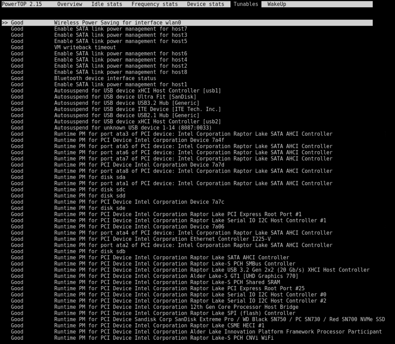

Hallo, ich muss diesen Thread nochmal hoch holen.
Mein Name ist Andi und ich habe mir das Gigabyte B760I Aorus Pro DDR4 zugelegt. Verbaut ist ein Intel i5-12500 mit einem Noctua PWM Kühler.
Leider bekomme ich mein System nicht unter C3 (Pkg). Es wurden alle Settings durch getestet wie hier im Thread schon erwähnt.
Im M.2_B auf der Rückseite ist eine WD SN770 PCIe 3.0 NVME als Cache verbaut. An den SATA Ports hängen 4 WD Red Platten, welche auch schön schlafen gehen. Der Gesamtverbrauch pendelt sich zwischen 37-45 Watt ein. Installiert ist Unraid 7.1.4.
Ich habe schon BIOS-Version F9, F12 und F14 durch probiert. Ich bekomme echt ne Krise.
Gibt es noch Tipps bezüglich anderer Setting?

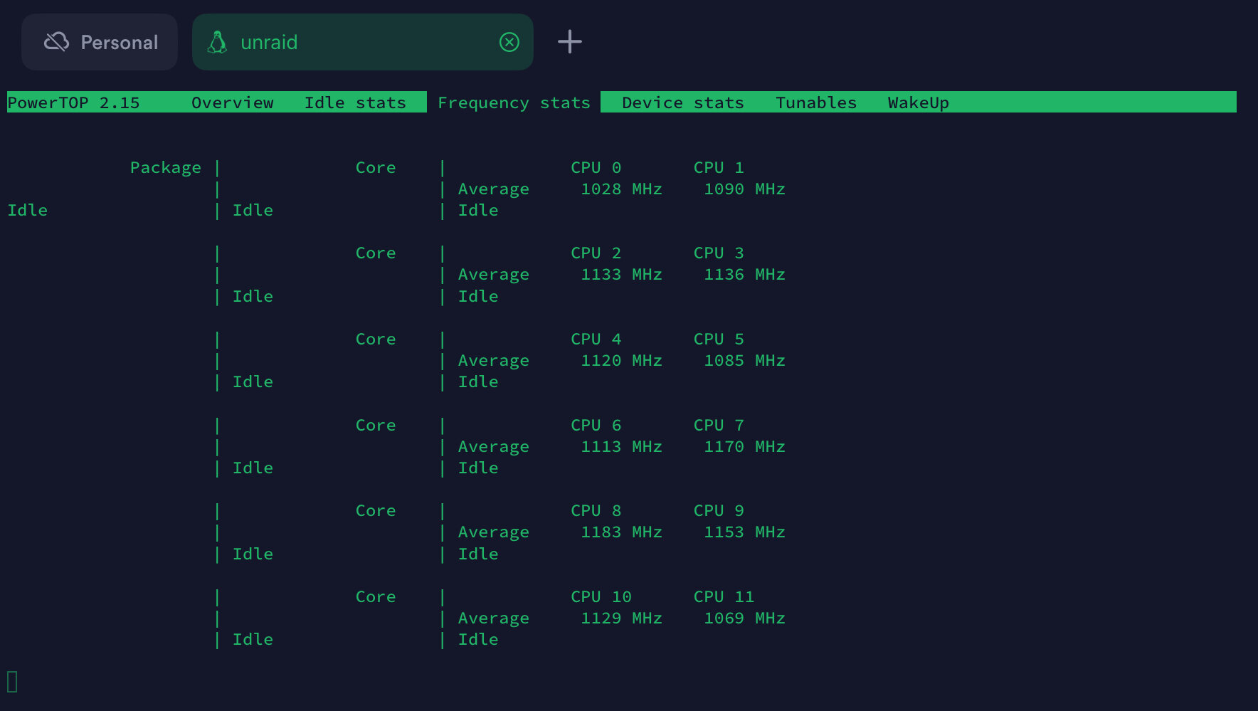

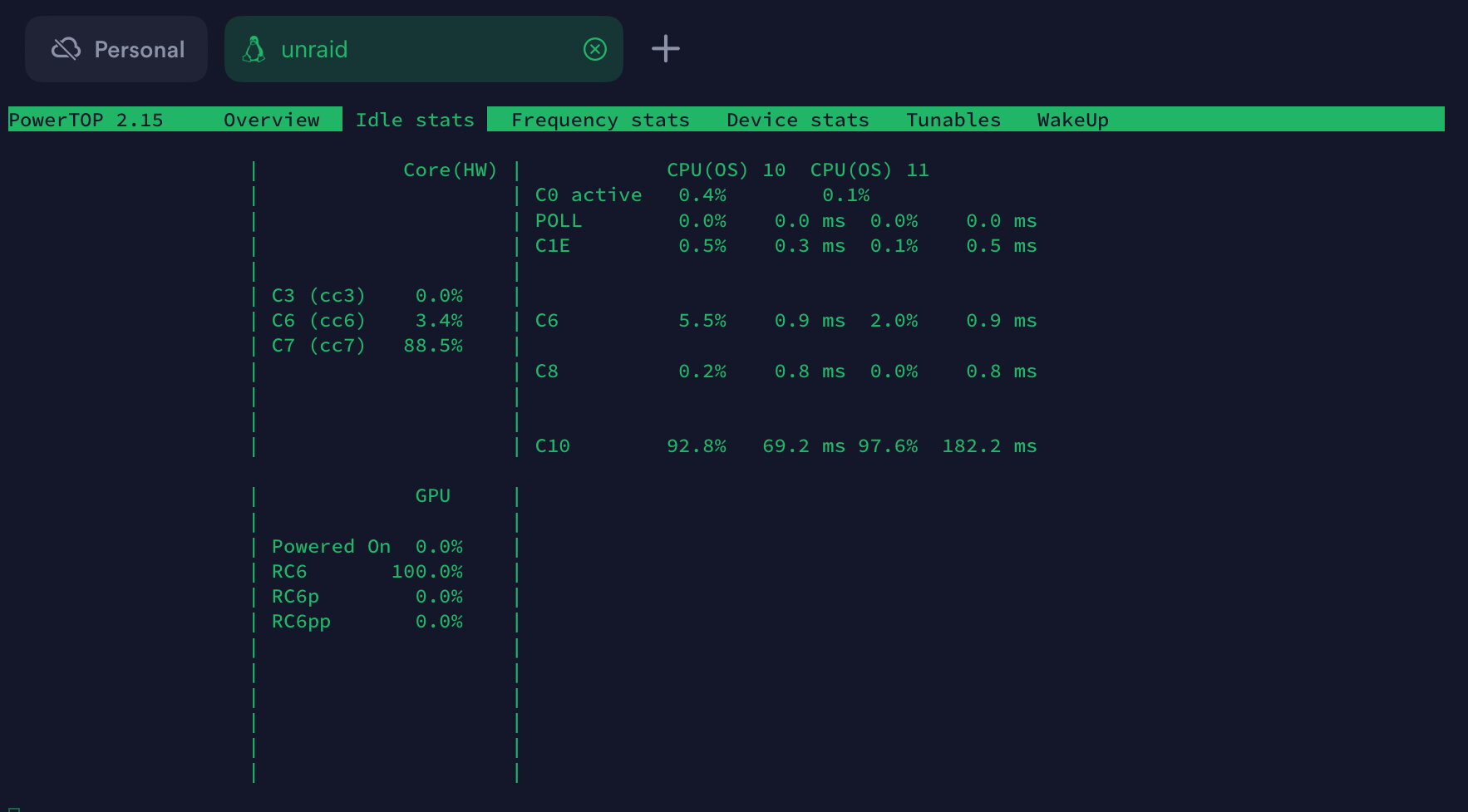

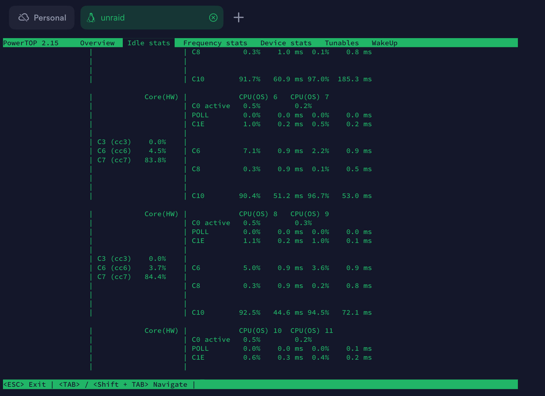

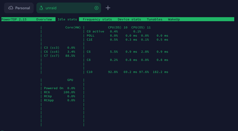

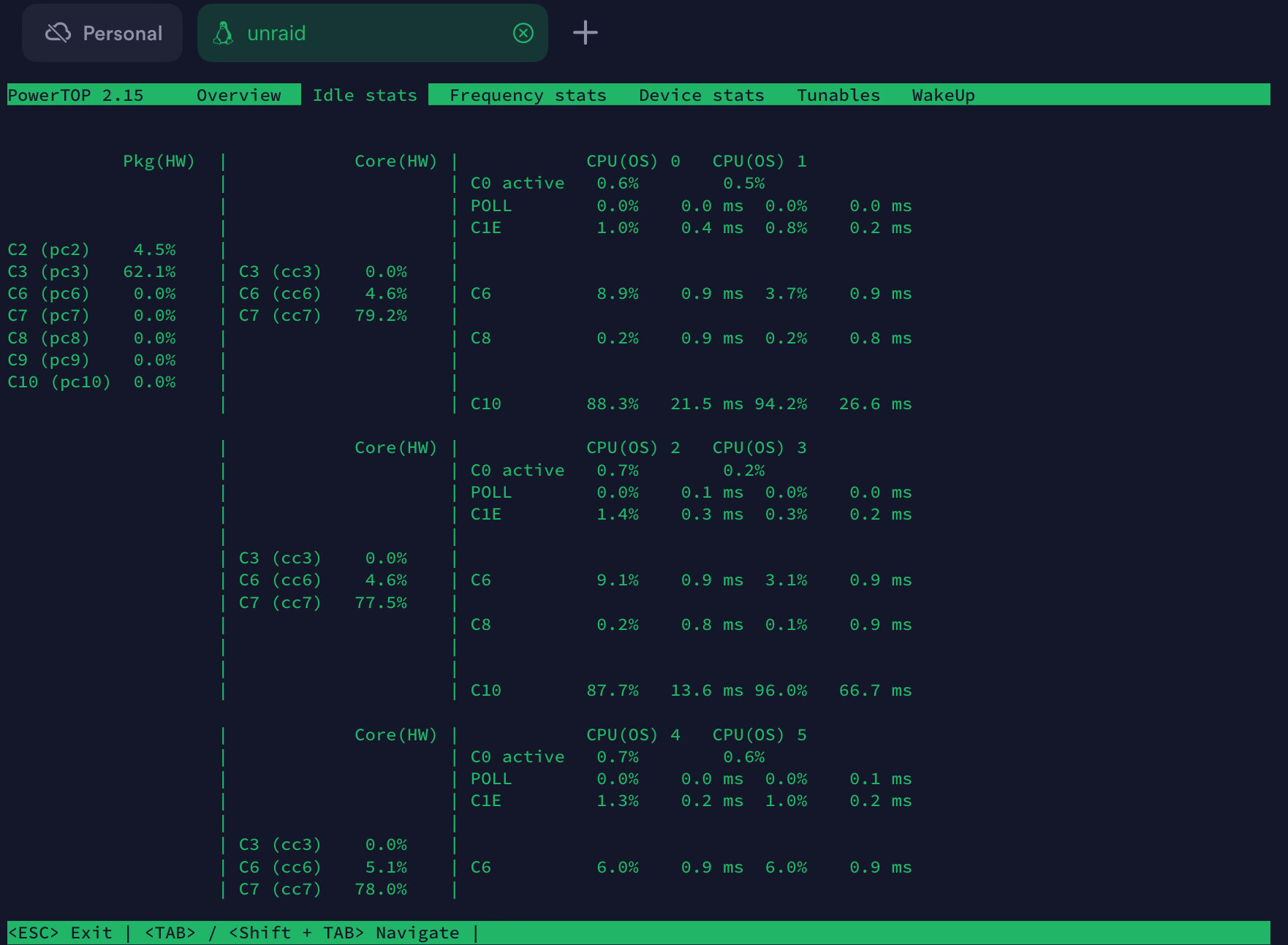

  • powertop autotune ausgeführt? Alles auf "good" dort?

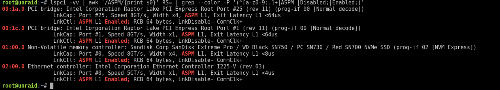

  • was sagen die ASPM-States der Devices beim lspci-Befehl? (-> Screenshot posten!)
  • Schon mal die WD in dem anderen M2-Slot probiert?
Vielen Dank für die Antworten.
Die WD habe ich noch nicht im ersten Slot probiert, da ich erstmal alles nochmal ausbauen muss um da ran zu kommen. Werde mich am WE nochmal damit beschäftigen.
In Powertop sieht alles super aus.
Anbei ein paar Screenshots von Powerrtop
Ich habe schon überlegt, ob es sinnvoll sein könnte den USB-Stick neu zu machen, da ich von einer anderen Hardware zu diesem Board gewechselt bin. Vielleicht hat er noch alte Treiber geladen. Würde den Flash vorher sichern, neu machen und den Config- Ordner wiederherstellen.
ich würde behaupten, dass Du dir das sparen kannst. Am Chipsatz angebunden (hinten) sollte besser (ziel: Strom sparen) sein, als im vorderen CPU-angebundenen Slot.
hier wäre der tunables Reiter interessant
Edit: und vor allem die ASPM Angaben des lspci Befehls, oder einfacher die Infos aus dem Plugin ASPM-Helper
ich vermute hier auch die NVMe als Problerm
Hallo,
vielen Dank für die Infos.
Ich habe mir jetzt zwischenzeitlich noch eine neue NVME bestellt. (Samsung 990 EVO-Plus) Mal schauen ob diese besser ist, da ja schon einige sehr gute Erfahrungen mit der 970er gemacht haben.
Hier noch mein Tunables Screenshot und lspci Infos, einmal als komplett-Textfile und einmal nur mit ASPM-Infos
lspci.txt
Edited by Obbelix78
Die Screenshots deuten darauf hin, daß alles dort gut/energiesparend enabled ist.
Da gibt es also nichts mehr zu enablen.
Wenn also Powertop auch noch zusätzlich aktiviert wird, ist alles gemacht, was auf diesen einfachen Wegen möglich erscheint.
Jetzt könnte man nur Stück für Stück alle PCIe angebundenen Komponenten vom mainboard entfernen/disablen, um zu sehen, ob es dann doch noch irgendwann besser wird.

Ja Powertop wird im GO-File gestartet und läuft zusätzlich stündlich auch nochmal über die User-Scripts
Habe gerade im Log gesehen, dass Powertop Probleme beim Ausführen hat.
modprobe cpufreq_stats failed
Loaded 0 prior measurements
Cannot load from file /var/cache/powertop/saved_parameters.powertop
File will be loaded after taking minimum number of measurement(s) with battery only
RAPL device for cpu 0
Devfreq not enabled
glob returned GLOB_ABORTED
Leaving PowerTOP
Edited by Obbelix78
das ist unnötig!
