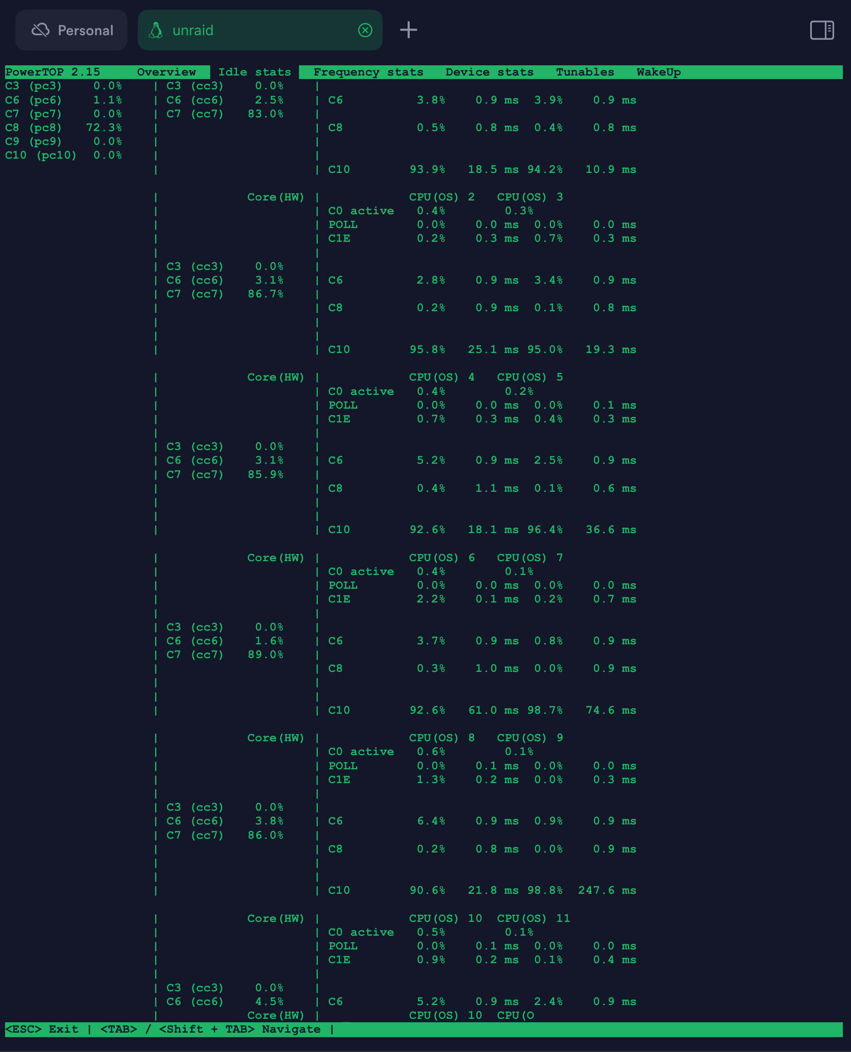

Hallo,
vielen Dank für die hilfreichen Tipps. Ich habe jetzt meine WD NVME gegen eine Samsung 990 EVO Plus getauscht und schon erreiche ich C8 bei den Packages.
Aktuell habe ich ein Verbrauch von 20-23 Watt.
C9 und C10 erreiche ich noch nicht. Ich habe Autotweak und Tips&Tweaks zu laufen.
Gibt es noch Configs für den Boot (Flash Syslinux)
Mit schlafenden HDDs oder sind die aktiv?
Was läuft denn sonst noch so "dauerhaft"? Docker? VMs? Wenn da ein bisschen Action auf der Maschine ist, finde ich 20-23W jetzt nicht soo viel.
Ich habe in einem ähnlichen Setup mit ca. 20 laufenden Dockern, ohne aktive VMs und mit schlafenden HDDs auch so 18-20W.
Nutzt du den Default-Realtek-Netzwerktreiber oder den aus dem Appstore? Weil der CA-Treiber "frisst" auch nochmal 2-3W mehr.
Der Sprung von C8 auf C10 bringt jetzt auch keine Welten mehr. Da würde ich es jetzt auch nicht unbedingt drauf anlegen, das noch zu erreichen.
Mehr als C8 wirst nicht sehen
