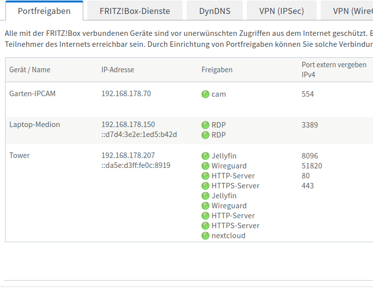

Hast du wie ich hier noch mehr Freigaben?
5 minutes ago, Archonw said:
Was sagt dein Online-Monitor in der Fritzbox? Hast du überhaupt eine öffentlich IPv4 Adresse?
Ist Vodafone Kabel
Das sind alle die ich haben:
Dann sind wir hier mit allem zu IPv4 am ende ;-) Du wirst das so nicht machen können.
Du kannst versuchen bei Vodafone anzurufen und um Umstellen auf Dual-Stack bitten, da du dies z.B. beruflich brauchst. Kann funktionieren muss es aber nicht.
Ansonsten bleibt dir entweder alles auf IPv6 laufen zu lassen oder einen zwischen Dienst anzumieten der dir eine externe IPv4-Adresse anbietet, zu dem du dich dann verbindest.

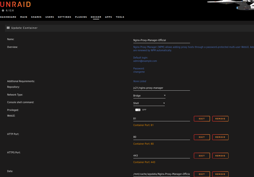

Ich selbst benutze diesen Nginx Docker
Mit diesen Einstellungen.
Ich habe die Ports 80 und 443 frei gemacht, du musst hier also andere nehmen. Z.b. HTTP Port: 8080 und HTTPS Port: 4433.
Der Port 81 sollte dann bleiben können.
Sobald der Container dann gestartet ist erreichst du das WebUi über die http://hier-die-ip:81
Dann geht es da weiter.
Erste Anmeldung mit:
Email:    [email protected]
Password: changeme
