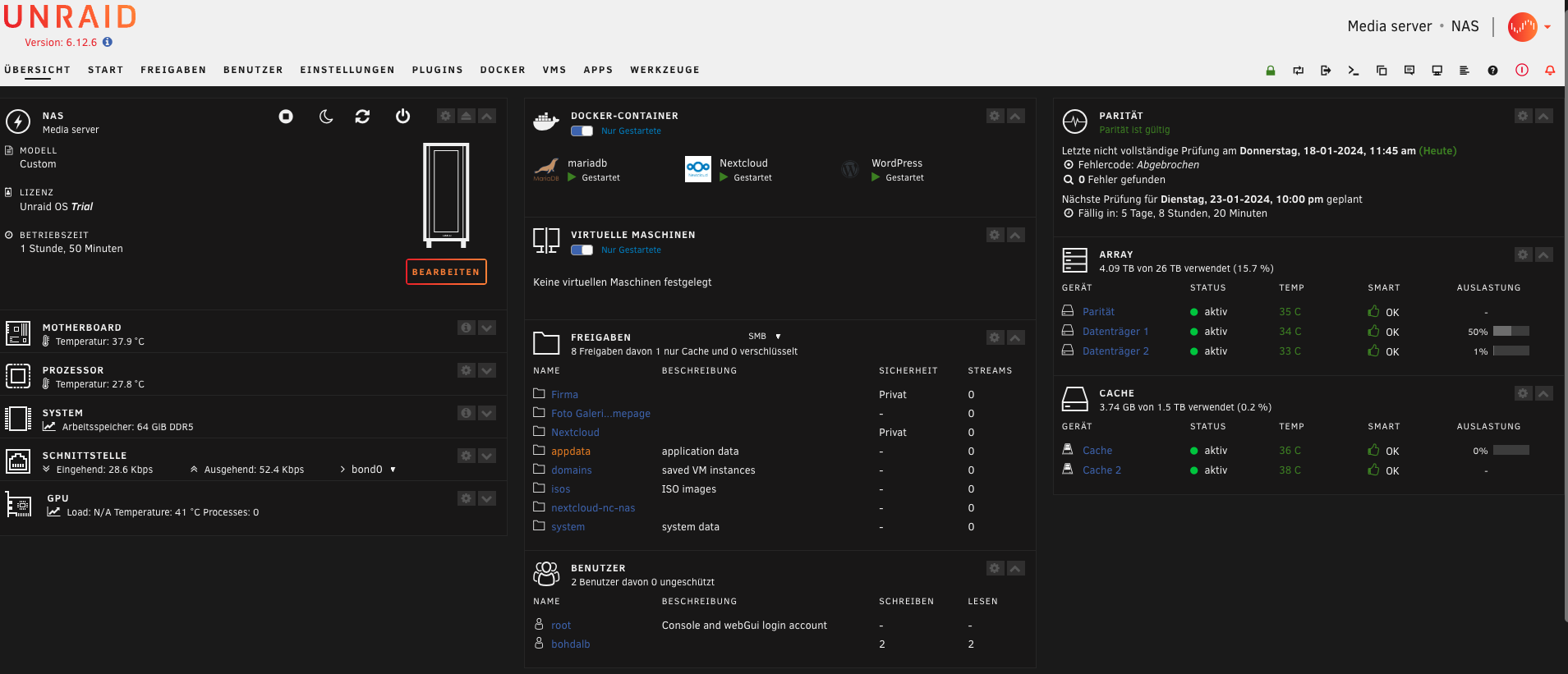

UNRAID ist sehr langsam.
Hallo habe seit paar Tagen UNRAID zum laufen gebracht aber was immer wieder ist das es Sau langsam wird das Dashboard deilweise warte ich da echt Minuten bis was tut, aufgefallen ist mir wenn ich paar Klicks mache geht es schnell und dann wird es immer langsamer.
An was kann das liegen
Am Rechner glaub ich mal weniger

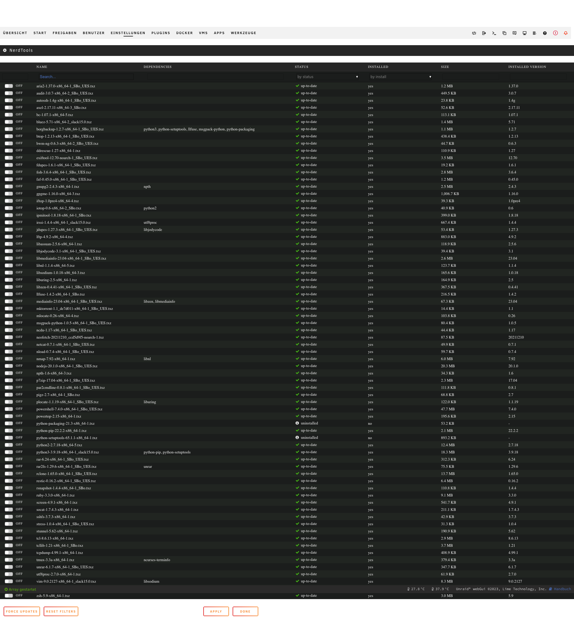

dann stellt sich mir die Frage, was machst du ... alles mal angeklickt ? du installierst alles an nerd tools was es gibt ? für was ?

sorry, aber da bin ich raus ;)

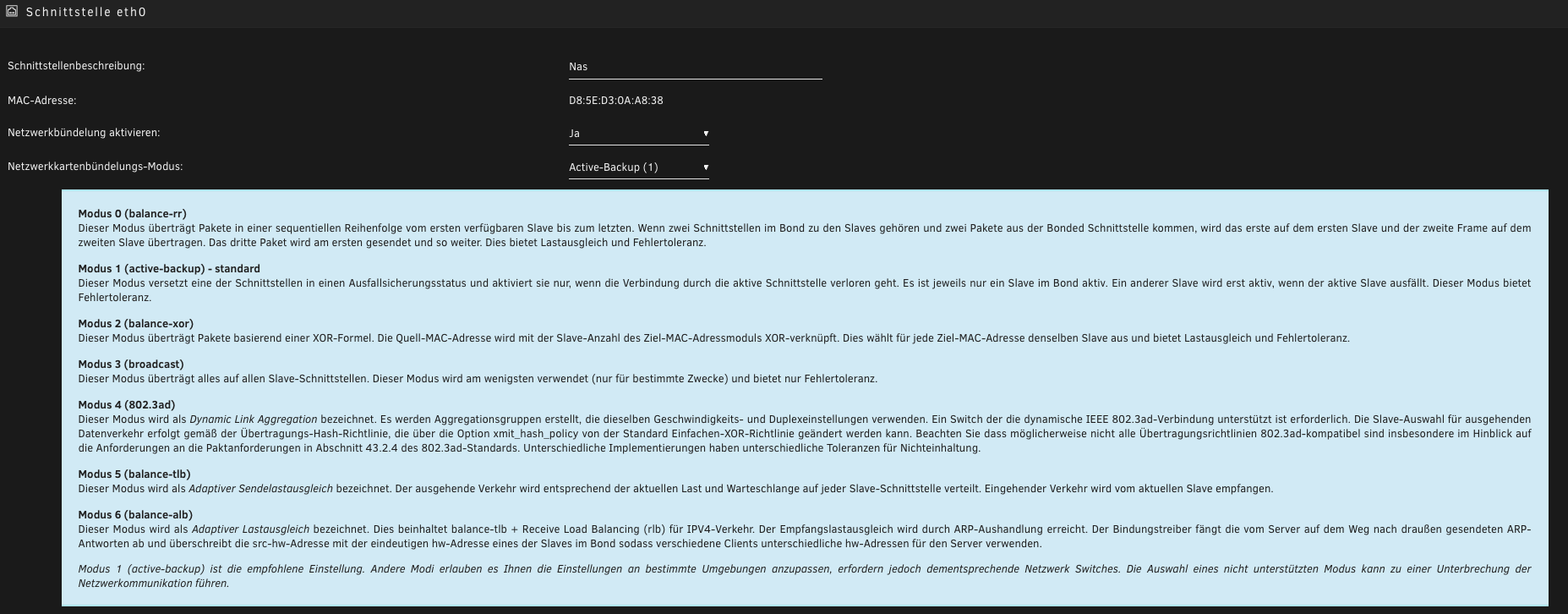

1 kleiner Hinweise noch, Netzwerk steht auf bond ... gedacht für 2+ Netzwerkkarten im Verbund, ist das dein setup ?
wenn Nein (wovon ich ausgehe), bitte ändern ...
zum Rest ... räum erstmal auf ... wie auch immer man darauf kommt ;) schätze ein YT Video zuviel ... ;)
weil ich das bei Geak gesehn habe das man das so machen soll, ok soll ich das mal alles wieder deinstalieren und mal testen ob an den liegt ?
Und der empfiehlt alle Pakete zu installieren? Wenn dem tatsächlich so sein sollte, dann machen solche Leute mit Ihrem mangelhaften Verständnis alles kaputt und ich wundere mich hier über nix mehr.
wie kann ich das ändrn mit den bond?
ist das das!
welche soll ich ativ lassen oder alle so machen?
Wenn Du schon so fragst: Wofür denkst Du, eines dieser Pakete zu brauchen?
hast Du das NerdPack nur installiert (und alle Pakete) weil GeekFreaks das empfiehlt?
Das NerdPack ist nicht essentiell für den Betrieb von Unraid.
An Deiner Stelle würde ich alle Pakete wieder deinstallieren und dann auch das nerdPack wieder deinstallieren.
Unraid läuft zunächst ohne weitere Pakete. Also schmeiß sie alle wieder raus und lade sie nur bei Bedarf. Die einzigen sinnvollen Plugins bzw. Pakete zum Start mit Unraid ist der Unraid App Store (Community Applications, CA), Unassigned Devices und Dynamix File Manager. Alles weitere ergibt sich dann.
ok mache ich mal alles
Du solltest nur das installieren, was Du brauchst/willst.
Solange Dir niemand auf ein Problem sagt: "Dein Problem loest Du, indem Du xyz installierst", solltest du es auch nicht installieren.
Wirf nur das drauf, was benötigt wird.
Wenn das System sowieso noch am Anfang steht würde ich alles löschen und von vorne anfangen.
Sonst besteht die Gefahr, dass Du irgendeinen Tweak oder so schon drin hast, der Dich später in den Allerwertesten beisst.
