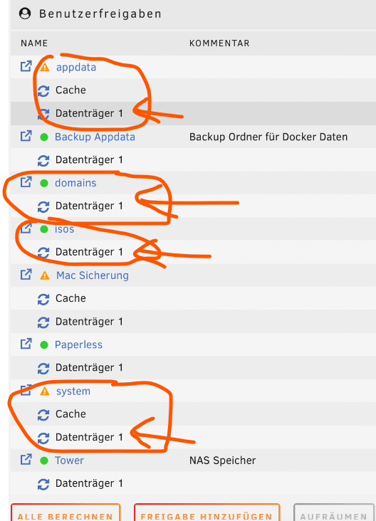

Hab mal den Screenshot angehängt, ja es sind USB Festplatten, komischerweise hat es ja mit dem runterfahren vor ein paar Tagen geklappt als ich nur eine Festplatte angeschlossen hatte aber seit ich die Paritätsfestplatte habe geht nur noch die nach der eingestellten Zeit in den Schlafmodus.

Folgende Shares sehe ich als Systemshares an:
"appdata" die Stelle wo standardmäßig die Docker laufen.
"domains" enthält die Virtuiellen Disks für VM
"isos" ist nur ein Lagerplatz für Isodateien
"system" enthält docker und libvirt images
Dein Appdata liegt (auch) auf Disk1
Deine domains liegt exklusiv auf Disk1
Deine Isos liegen exklusiv auf Disk1
Dein system liegt (auch) auf Disk1
Wie soll die Disk 1 sich schlafen legen, wenn die Systemzugriffe ständig auf dies eintrommeln?

Appdata und System liegen nicht auf Disk1 bzw diese 6byte sind irgendwelche Reste die ich jetzt auch per Terminal gelöscht hab, Domains und Isos sind Leer bzw auch nur diese 6 byte.
doch
Screenshot von Deinem Bild unten (mit roter Kennzeichnung ergänzt).
Solange die Verzeichnisse dort verbleiben, läuft die Disk mit an/bleibt wach
Es ist egal ob darin etwas liegt oder nicht.
Fuse muss nachsehen, ob da zwischenzeitlich etwas gelandet ist, wenn der Share angefragt wird.

Die Systemshares liegen (laut dem Screenshot in dem vorvorherigen Beitrag) sehr wohl auf der Disk 1 und somit ist das Fuse Dateisystem immer gezwungen auch auf der Disk 1 nachzusehen, ob da etwas liegt, wenn eine Anfrage an den Share gestellt wird. (schliesslich ist es ein Netzwerk verbundenes System und es kann immer/jederzeit irgendetwas hintenrum durch SMB oder Docker oder VM oder direkt von unraid da rein geschoben/verändert  worden sein.)
Egal ob da nur eine 6 Byte große Datei liegt oder das Verzeichnis sogar leer ist.
Du kannst Zugriffe reduzieren, indem Du mit dem Plugin "Cache Dirs" den Zustand im Ram zwischenspeicherst, aber dennoch: wenn die Disk 1 schlafen soll, entferne zumindest die Systemshares von der Disk.
