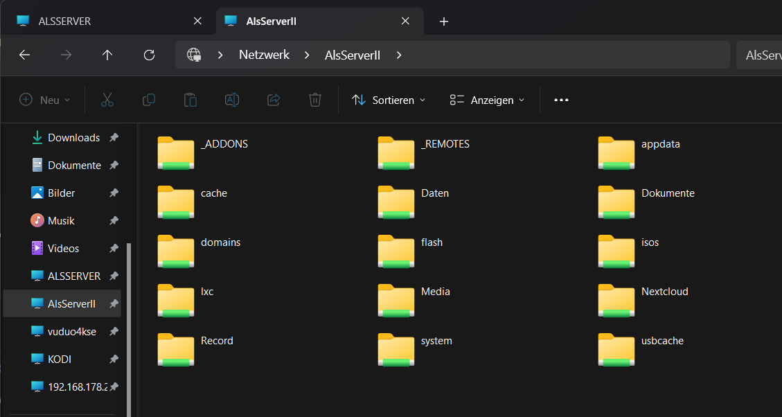

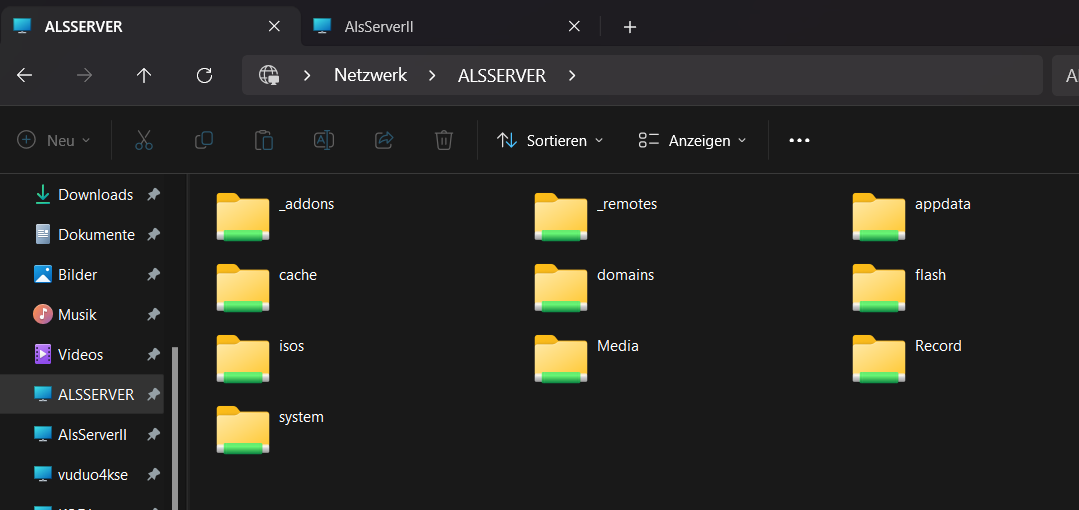

38 minutes ago, alturismo said:
hier geht es ... win 11, bei 2 Servern im Netz
Dito:

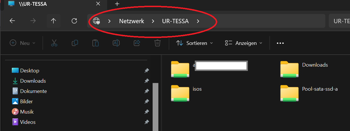

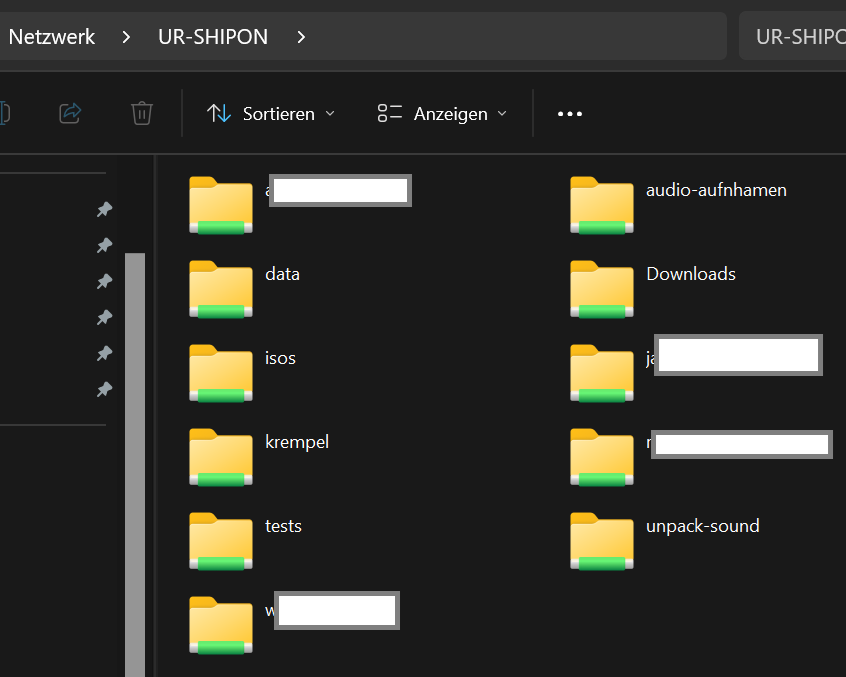

Hier meine beiden aktuell im lokalen Netz vorhandenen unraidsysteme aus Sicht eines Win11 Pro Clients mit allen aktuellen Updates.

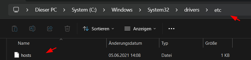

Meinst du am Windows Client in die Hosts Datei?
Das würde auch gehen müsstest du aber dann bei jedem client machen.
