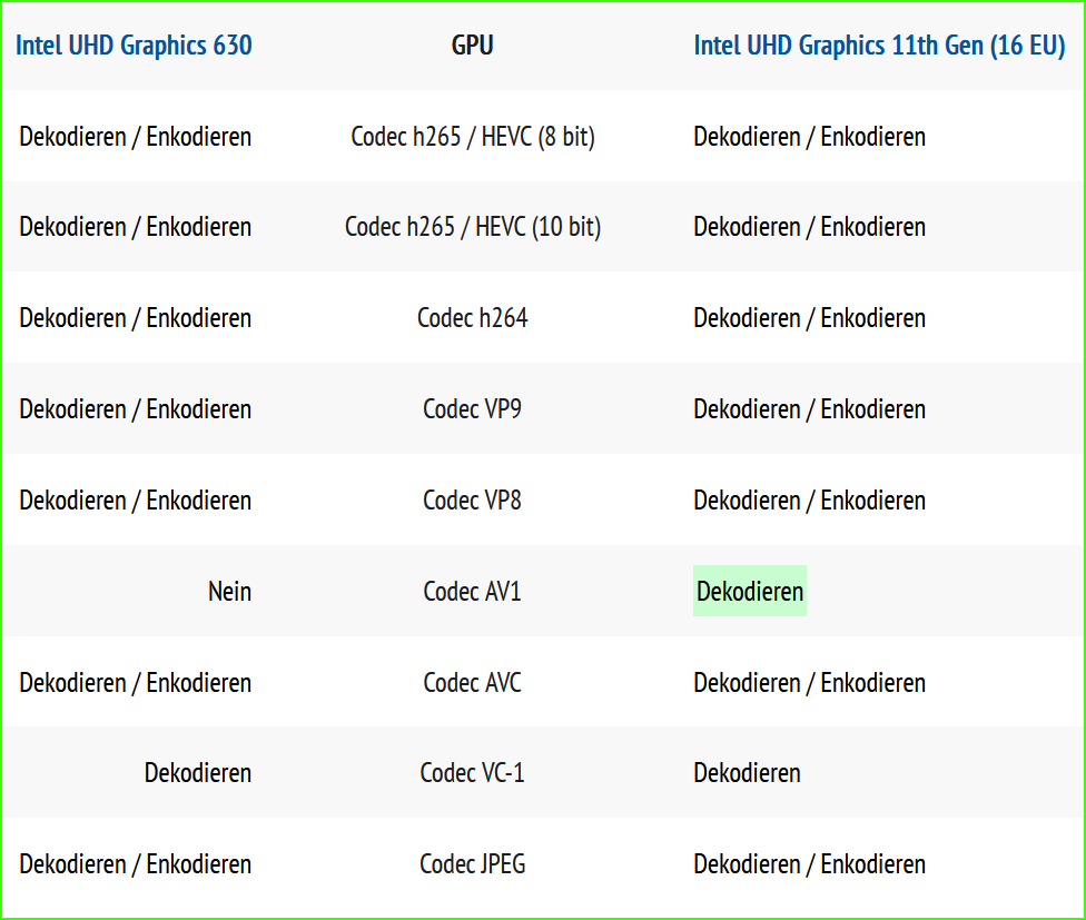

Ja genau die meine ich. Wenn die Codecs der CPU passen, würde ich den als Startgerät auch bevorzugen. Ist das mit dem Codecs eigentlich irgendwo gesammelt zufinden, wisst ihr das zufällig?
Du kannst die Codec Unterstützung einer CPU in dem Vergleich anzeigen.
https://www.cpu-monkey.com/de/
beachte daß die günstig zu habenden SFF (Büro) PC in der Regel eben älter sind und ältere CPUs (iGPU) dahingehend eher ältere Codecs unterstützen.
Eine moderne CPU (iGPU) hingegen ist dann nicht mehr wirklich günstig zu haben.
Hier mal ein Beispiel:
https://www.cpu-monkey.com/de/compare_cpu-intel_core_i3_8100-vs-intel_core_i3_10100
I3 8.Gen gegen I3 11.Gen
(Wenn Du also mit HEVC fummeln willst, reicht auch was altes wie 8. Gen.  Wenn es moderner werden soll (AVI decoding) reicht es nicht nur 10.Gen zu nehmen...)
