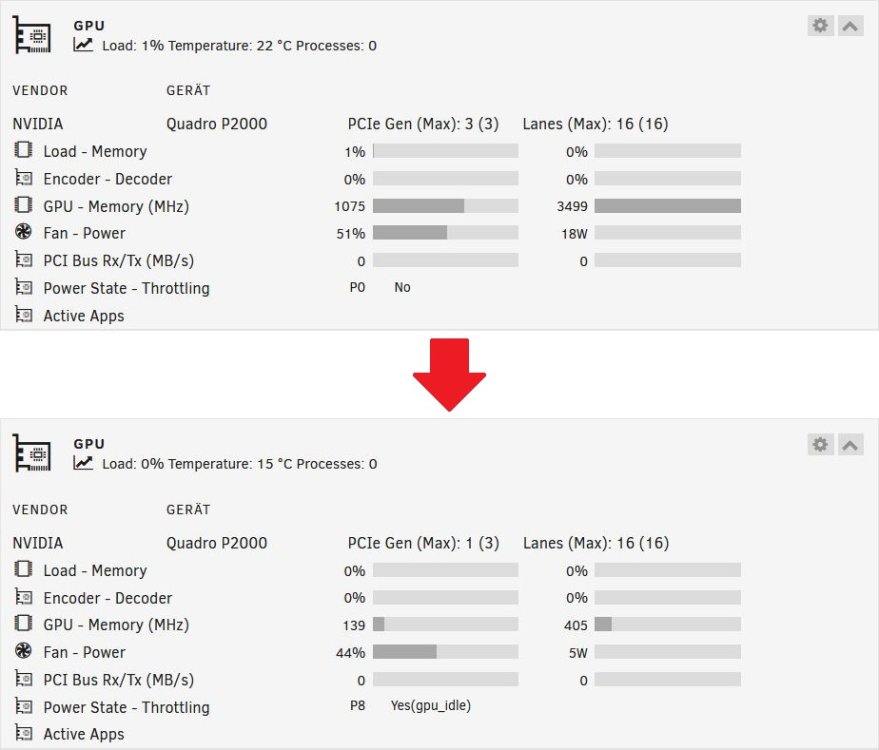

Strom sparen mit NVIDIA GPUs in Unraid
Energiekosten & Temperatur senken mit einer nVIDIA GPU unter Unraid
In meinem Beispiel mit einer nVIDIA P2000 von 18W zu 5W im Idle.
Hinweis:
- Nicht für GPUs die an eine VM durchgereicht werden.
- Für nVIDIA GPUs die für Docker verwendet werden.
- Benötigt die Installation von Nvidia Driver Plugin.
- Funktioniert für Transkodierung mit Emby/Jellyfin/Plex/Tdarr und andere Dockers

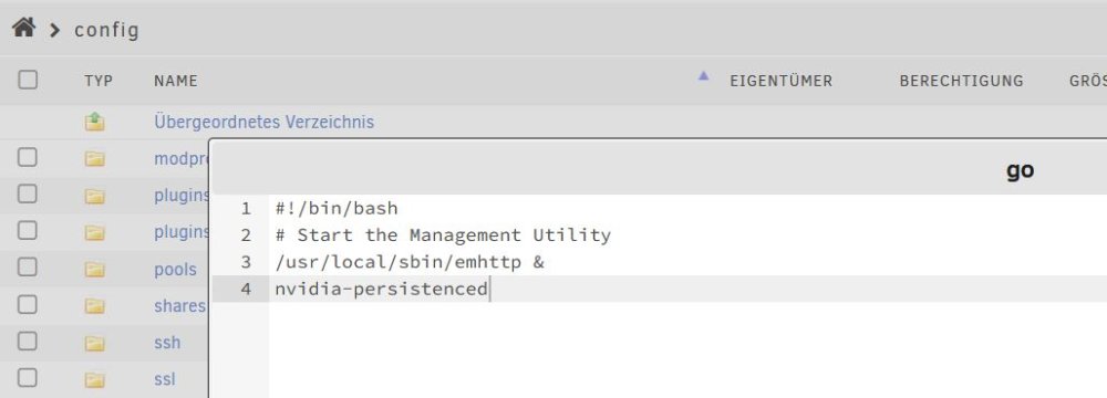

Installation:
- Öffne config/go mit einen Editor auf deinem Unraid USB-Stick.
- Füge dieses Command hinzu:
nvidia-persistenced
- Speichern & Unraid Neustarten.

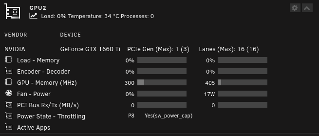

Habe jetzt vom alten Script auf das hier empfohlene gewechselt. Alte Scripts gelöscht und in die go Datei eingetragen
Grafikkarte ist eine 1660TI, der idle Verbrauch ist nach dem Neustart bei 17 Watt. Ist das normal bei dieser Karte?
Du siehst Power State P8 und unter PCIe runter auf 1 von 3. Das passt.
Wie weit deine Watt runter gingen musst du testen und den Eintrag entfernen. Dann weist du wie viel weniger du nun verbrauchst. Das ist von GPU zu GPU verschieden.
