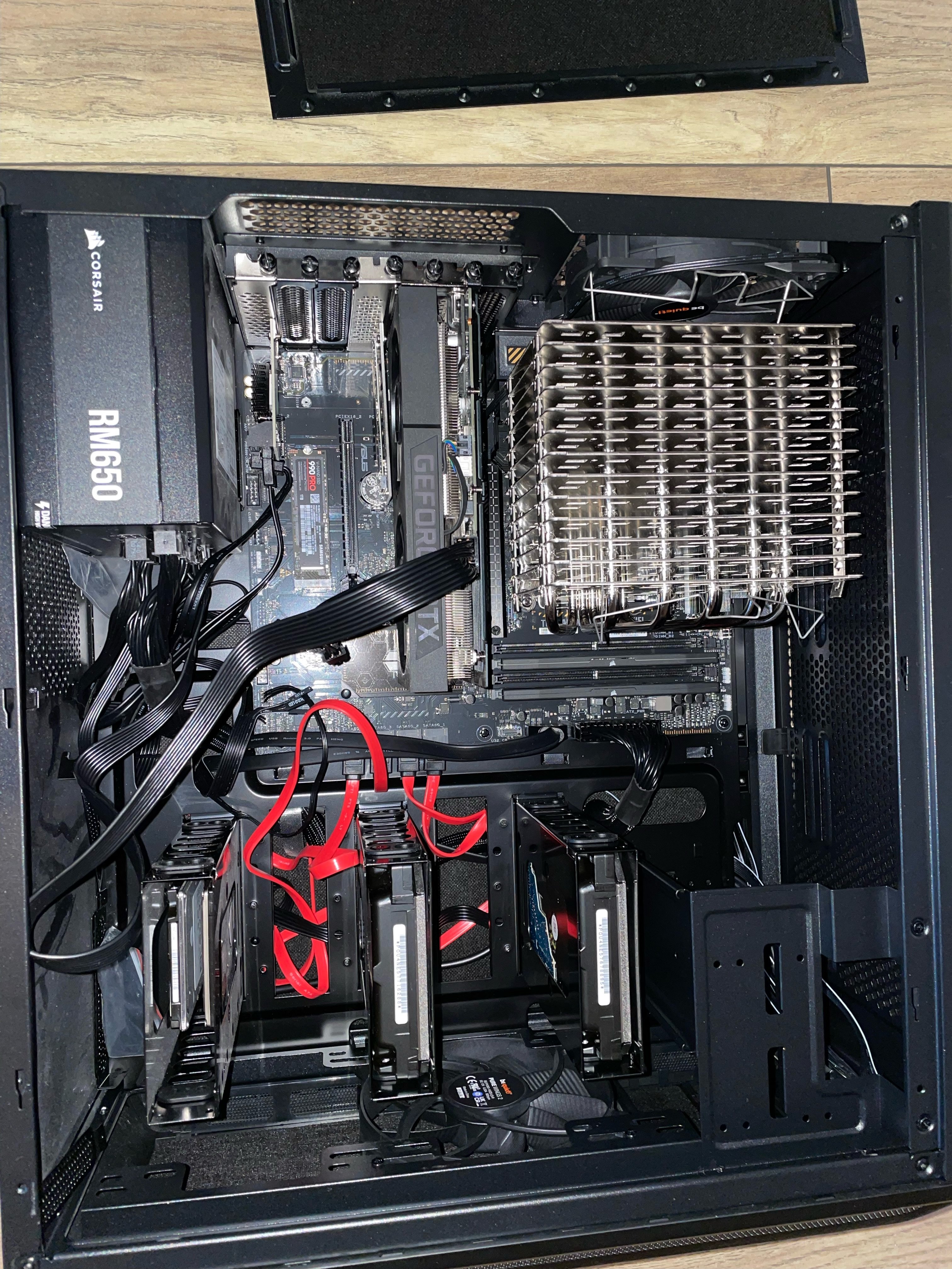

Hallo,
ich hab gestern eine RTX 3060 TI eingebaut leider wird diese nicht angezeigt. Ich bin auch noch nicht dazu zu kommen einen Monitor an den Server zu klemmen. Aber es sollte doch die Grafikkarte anzeigen?
Hat einer eine Idee?

In welchem Slot hast du denn deine Grafikkarte drin?
Check nochmal bitte ob sie gut sitzt im Slot bzw. versuch vielleicht nochmal sie aus- und einzubauen.

hab die Karte in diesem Slot da sie in den Oberen nicht rein gepasst hat da der Passive Kühler zu groß ist. Stromanschluss ist angeschlossen. Bios Einstellungen muss ich Prüfen wenn ich zuhause bin.

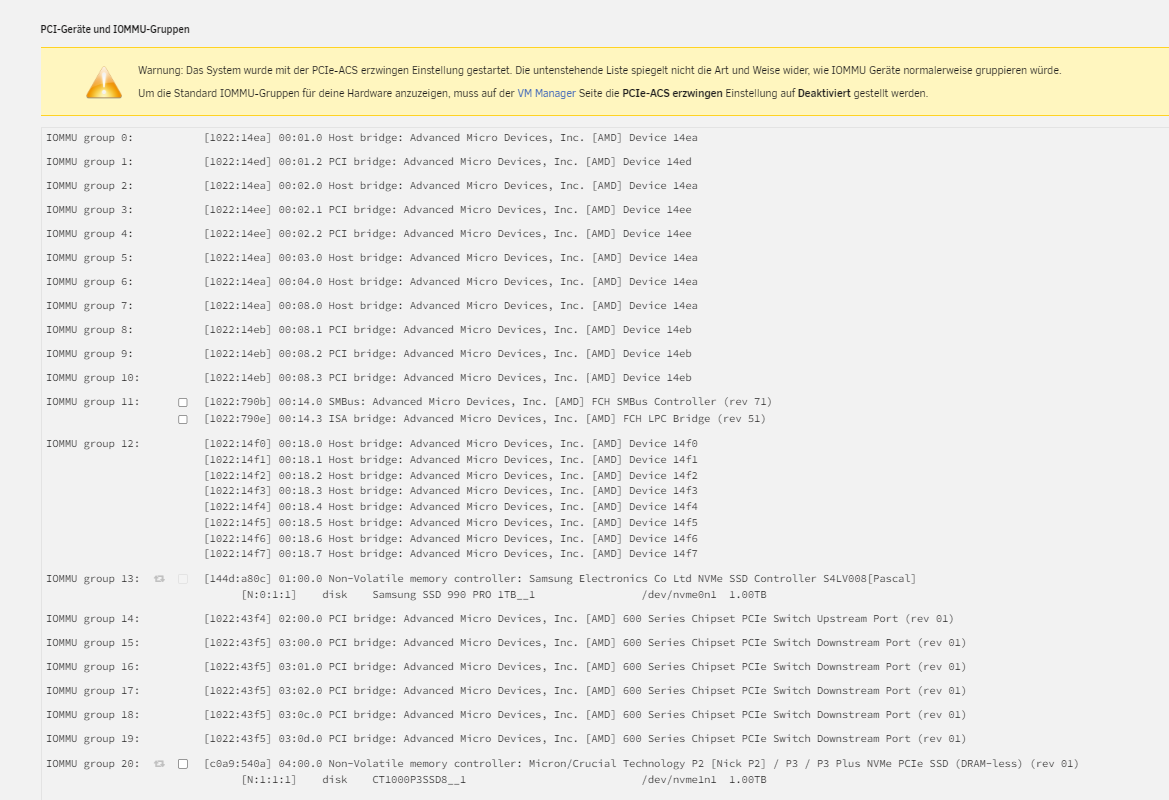

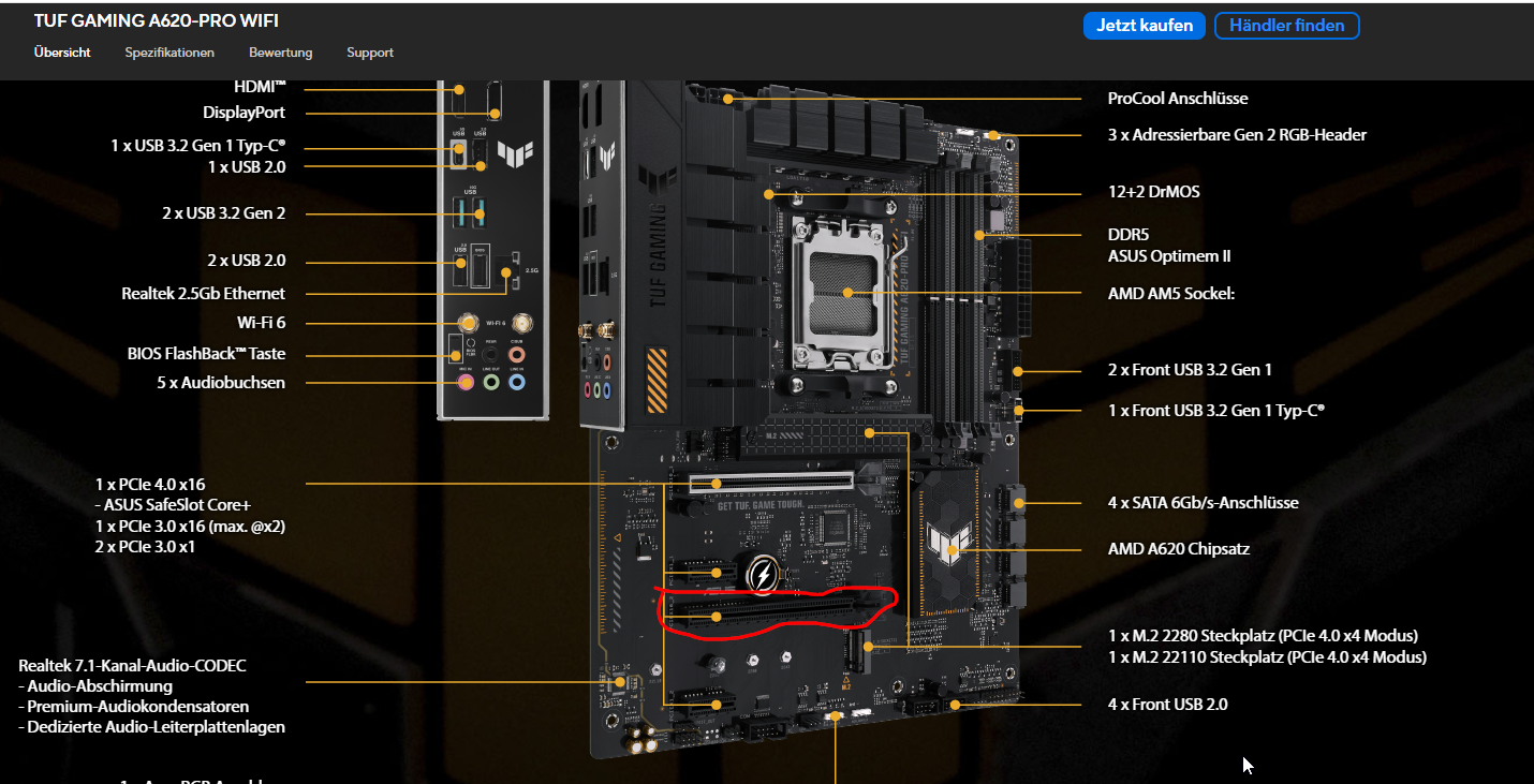

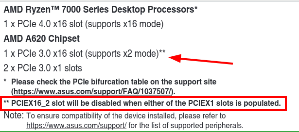

Sieh doch mal in die Beschreibung von deinem Motherboard:
Ich bin mir nicht sicher ob die Karte happy ist wenn sie in einem PCIe 3.0 Slot ist der Elektrisch nur mit x2 angebunden ist, hast du denn in einem x1 Slot was drin? Wenn ja steht auch dort das der Hinweis das der Slot in dem die Karte verbaut ist deaktiviert wird.
Generell würde ich dir empfehlen das du nach einem Weg suchst die Karte im oberen Slot einzubauen.

Hi, ja in den x1 Slots sind einmal die SSD für die VM und im anderen ASM1064 mit zwei hdd´s.
Irgendwie hab ich auch noch mehr Ideen und ich glaube das das Board doch nicht dazu passt :( wollte doch auch noch eine TV Karte einbauen :S

Hab den Kühler einmal rum gedreht und nun passt das auch mit der Grafikkarte im ersten Slot.1857731236_image01217.thumb.jpeg.466f9844fbf69d5a41fbd2124a56cf41.jpeg

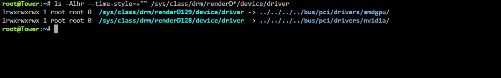

wie es aussieht nimmt Unraid diese nun für Plex
glaub ich jetzt eher nicht, du hast die Nvidia GPU
1/ das plugin und Treiber installiert
2/ im Plex Docker auch konfiguriert, nvidia runtime, capabilities, ... alles konfiguriert und eingerichtet ?
wenn im Plex Docker nur /dev/dri angegeben ist ... wird die Nvidia nicht genutzt ...
nochmals einlesen ... ;)

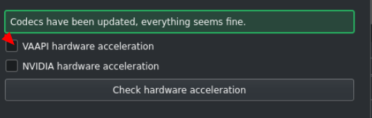

In Plex hab ich garnichts stehen aber irgendwie macht er von der ts aufnahme das trancoding nicht mehr füssig.

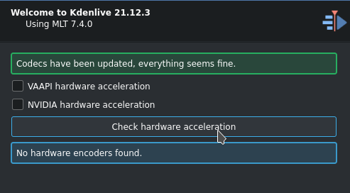

Hab mal geschaut die Nvidia bleibt schlafend auch wenn ich mit Kdenlive einen Film rendere.
wenn ich die Nvidia eh nur für die VM nehem ist es denn dann von Vorteil diese Vfio zu setzen und sie an Unraid vorbei zu schleusen. Oder besser was ist Stromsparender?

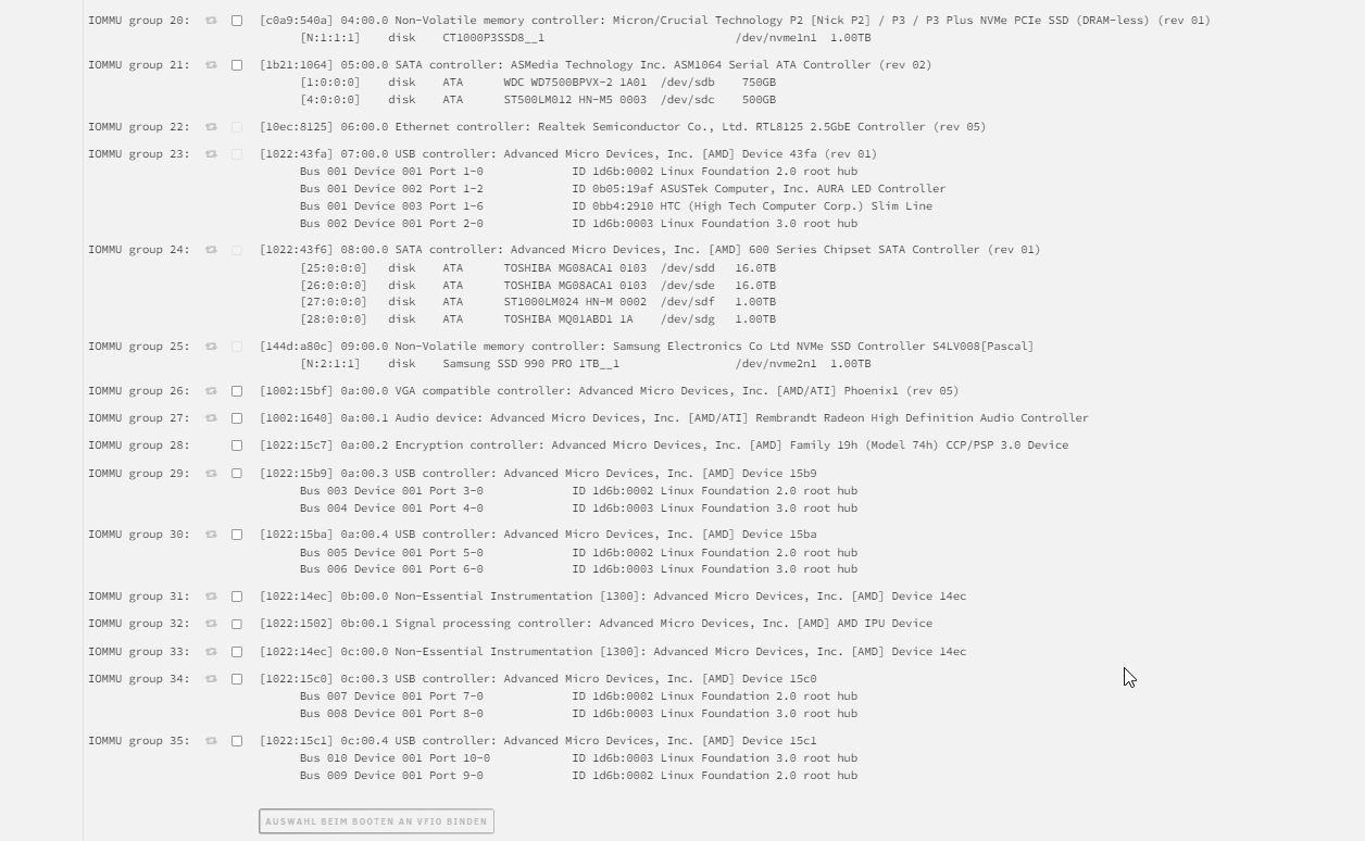

besser um keine Crashes verursachen zu können, ja ...
Stromsparender im Idle wenn die VM aus ist, dann Nein, dann
1/ muss die Karte für Unrais sichtbar bleiben
2/ braucht es das Plugin (Treiber)
3/ kannst du die Karte bei VM Nichtnutzung in den persistence mode setzen (boot, nach VM Stop)
4/ musst du den persistence mode deaktivieren bevor die VM startet !!!
dann ja, ist das stromsparender ... wenn die VM eh permanent läuft ist das hinfällig, nur wenn die VM NICHT läuft ... dann kann man da ansetzen.

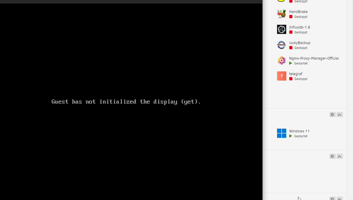

Nächstes Problem ist das die VM startet ich aber von arbeit aus per VNC drauf zugreifen will und das dann so aussieht.
Hab jetzt die Krafikkarte noch mal raus genommen aus der VM nun hab ich das Problem ich komme trotzdem nicht mehr in die VM :(
denk mal drüber nach
1/ du entfernst den virtuellen VNC Adapter
2/ du nimmst dafür die Nvidia ...
Lösung, installiere einen echten VNC Server auf dem Win Rechner, Beispiel TightVNC (inkl. GPU Beschleunigung), nutze eine vernünftige Remote Software für den Browser als Docker, beispielsweise guacamole ... und noch besser, nutze lieber RDP als Protokoll ... anstelle den Quark VNC ;)
Du wirst es lösen können anhand der Infos ;)

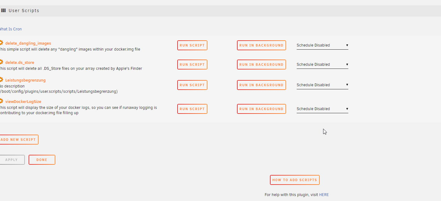

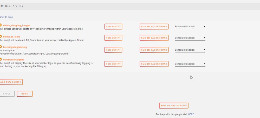

18 hours ago, Syrincs said:
Also bei mir kommt das hier.
yep, da du bisher das Thema nicht benutzt hast ... kann da auch nichts sein ...

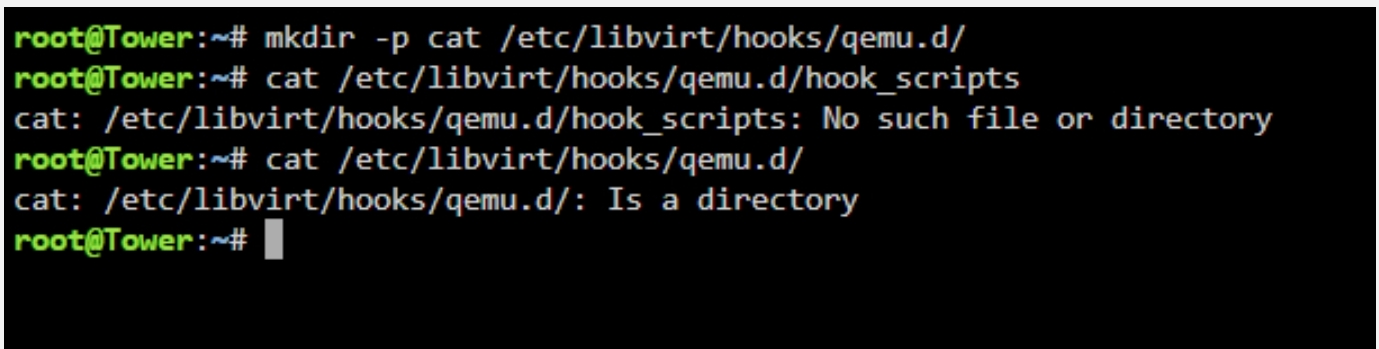

cat ... ist zum Auslesen der Datei da, nano ... erstellt diese Datei, vorher noch die Ordner erstellen ...
um es einfacher zu machen ... nur ganz ehrlich, wenn es daran scheitert wie ich Ordner und files erstelle ... schreib dir auf was du machst falls etwas in die Hose geht dass du die Änderungen revidieren kannst ... das sind schon Basics ;)
hier ein Beispiel auf einem Server wo bisher auch keine hooks hatte ... und nicht das entsprechende file
root@AlsServerII:~# cat /etc/libvirt/hooks/qemu.d/hook_scripts
cat: /etc/libvirt/hooks/qemu.d/hook_scripts: No such file or directory
root@AlsServerII:~# mkdir -p /etc/libvirt/hooks/qemu.d/
root@AlsServerII:~# nano /etc/libvirt/hooks/qemu.d/hook_scripts
test hier
root@AlsServerII:~#
der Rest steht alles in dem verlinkten Thread

Kann ich den den Ordner auch über Dynamix File Manager verwalten? den ich finde den erstellten Ordner nicht.
Kann ich das nicht auch mit dem User Scripts Plugin machen?

14 hours ago, alturismo said:
mkdir -p cat /etc/libvirt/hooks/qemu.d/
Screenshot_2024-03-21-10-44-01-543_com.android.chrome-edit.thumb.jpg.94e010d61af55a0dfa76efd80fe20f44.jpg
Der war gut und auch mit Ansage. Keiner denkt mehr mit und tippt blind ab.
Das cat ist ein Copy/Paste Fehler und gehört nicht in den mkdir Befehl.
