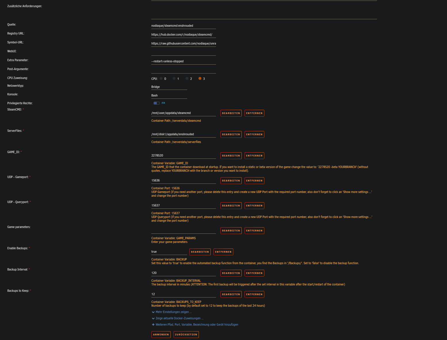

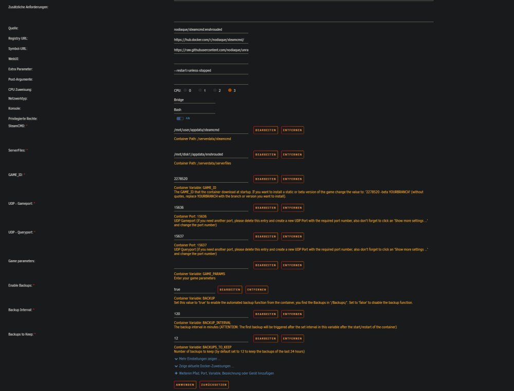

Enschrouded Server:

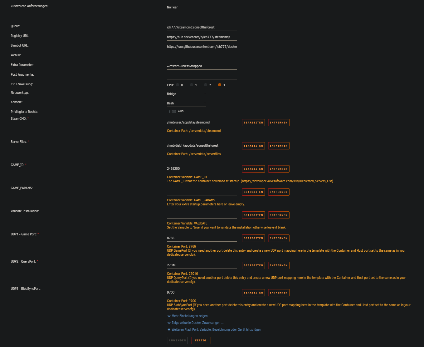

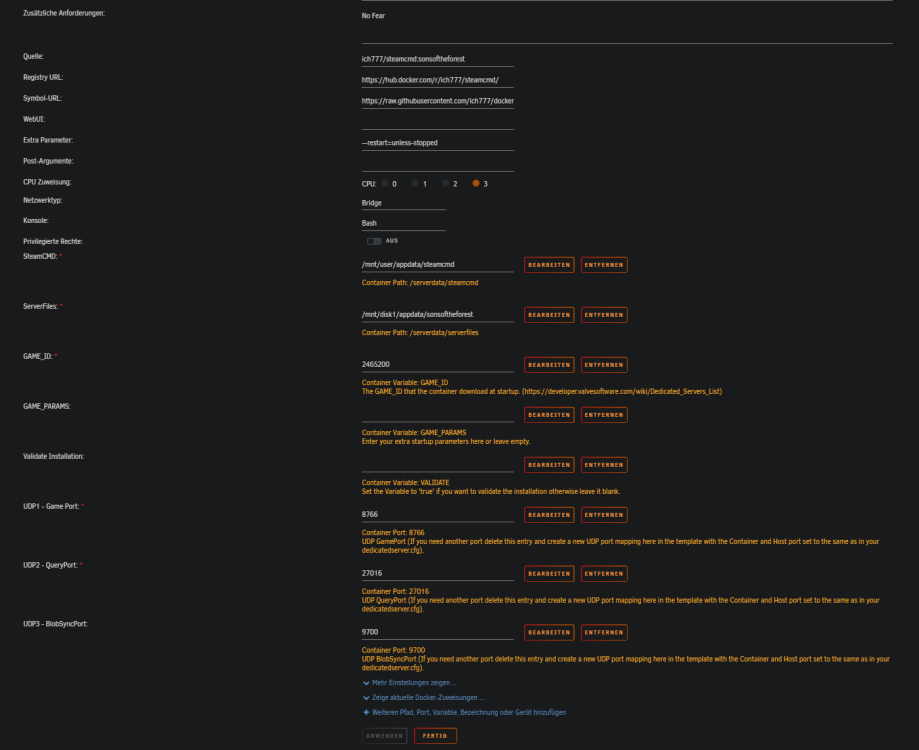

Sons of the Forest Server:

Enschrouded Server:
Also bei Enshrouded ist ein Kern devinitiv zu wenig.
Gleiches gilt hier ein Kern ist definitiv zu wenig.

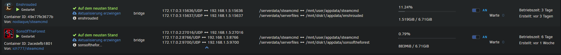

Also im Steam Server browser habe ich beide Server auch nicht gefunden. :(
Die Kerne sind jetzt bei beiden auf 4 gesetzt.
