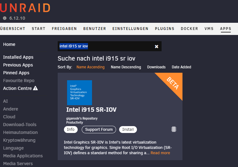

Babavoss Posted April 15 Author Share Posted April 15 24 minutes ago, zero_neverload said: Die Lösung schien wohl zu sein, ein Plugin zu installieren ist das nicht mehr verfügbar? Der App Store findet es bei mir nicht 20 minutes ago, saber1 said: Welches Board hast Du? Asrock N100DC? ja genau, danke werde mir den Thread durchlesen Quote Link to comment

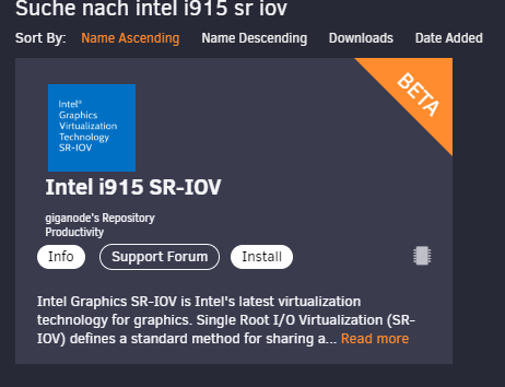

Solution zero_neverload Posted April 15 Solution Share Posted April 15 (edited) 6 minutes ago, Babavoss said: ist das nicht mehr verfügbar? Der App Store findet es bei mir nicht ja genau, danke werde mir den Thread durchlesen Die Lösung in dem Thread ist die gleiche wie das was ich geschrieben hatte: Quote Suche nach Intel oder eben vollständig nach intel i915 sr iov Edited April 15 by zero_neverload 1 Quote Link to comment
zero_neverload Posted April 15 Share Posted April 15 (edited) Du musst im Community Appstore danach suchen unter Apps Edited April 15 by zero_neverload Quote Link to comment
Babavoss Posted April 15 Author Share Posted April 15 55 minutes ago, zero_neverload said: Suche nach Intel oder eben vollständig nach intel i915 sr iov Danke hab es gefunden und installiert, Fehler taucht bis jetzt nach Neustart nicht mehr auf ! 1 Quote Link to comment
