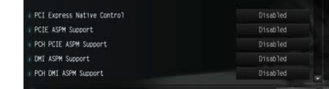

Was ich schon unternommen habe:
  • powertop --auto-tune
  • Stromspar-Einstellungen im BIOS -> Details siehe Screenshots weiter unten
  • Plugin: Autotweak Einstellungen
  • Plugin: Tips and Tweaks -> siehe Screenshot
  • Bios-Settings geändert
  • Die aktuelle Unraid Version von 6.12.10 auf Version 6.12.4 downgegraded.
  • Monitor, Keaboard und Maus etc. abgestöpselt
Tips and Tweaks habe ich wie folgt:
Bios-Settings:
Ich komme aber trotz aller oben genannten Maßnahmen verflixt nochmal nur maximal bis in den C3-state:
Habe ich noch irgendetwas übersehen?
Ich hätte jetzt als nächstes vielleicht mal die SSD ausgebaut und ggf. durch eine andere ersetzt.
Oder sind 31-35 Watt einfach normal mit dieser Konfiguration und ich muss mich einfach damit abfinden?

BIOS sieht auch alles soweit korrekt aus, da noch vielleicht, HD Audio deaktiviert ? Hotplug würde ich abschalten (oder willst du das für UAD nutzen),
dann hast den Realtek NIC deaktiviert, sprich, sinnfrei auf 6.12.4 zu setzen ...
wifi onboard, wenn man das abschalten kann ...
aber das wird alles auch keine Wunder mehr bewirken ;)

Bios:
Hard Disk SMART: Disable
Dann scheint es mir so als ob einige Bios Optionen noch nicht aktiviert wurden (die es laut Handbuch im Bios noch gibt):
Die alle aktivieren. und immer Enabled oder einen Wert und nicht AUTO (Ausser es gibt nur Disabled und AUTO)
Dann deaktivierst Du den Netzwerkport im Bios. Sprich den 2,5GB (prinzipiell richtig) aber warum sehe ich dann bei der lspci Ausgabe nur die NVME und die zugehörige PCI Brücke aber nicht den zweiten, noch aktiven Netzwerkport? Und natürlich auch die anderen Devices die das Board noch hat.
Kann es sein as Du nicht alles von der Ausgabe des lspci Befehls anzeigst oder Du gar einen falschen lspci Befehl nutzt?
Irgendwas ist da nicht stimmig.
