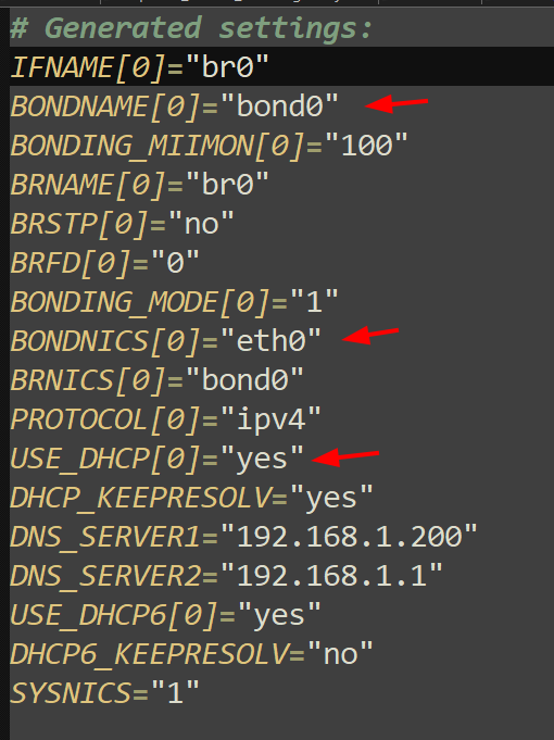

Netzwerk, bond0 (Verbund) mit 1 Netzwerkkarte ... macht nicht wirklich Sinn, solltest du mal umstellen, wenn dabei, Server mögen fixe IP's ... kein DHCP.

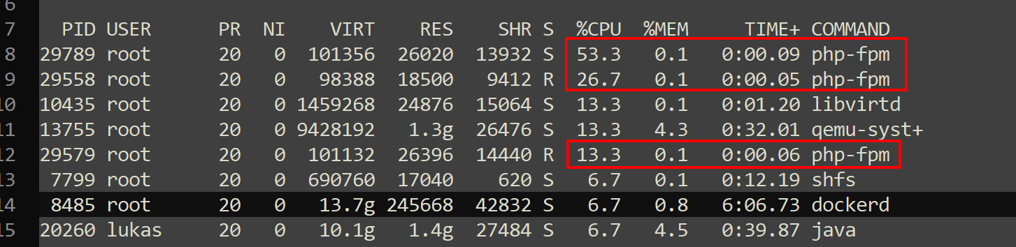

dann solltest du mal schauen welche Apps diese php Lasten erzeugen ... ist schon hart ...

- Umgestellt, sieht nun so aus:

2- Umgestellt, sieht nun so aus:

siehe Anleitungsthread, macvlan crash issues ... Netzwerk nochmals etwas anpassen.
