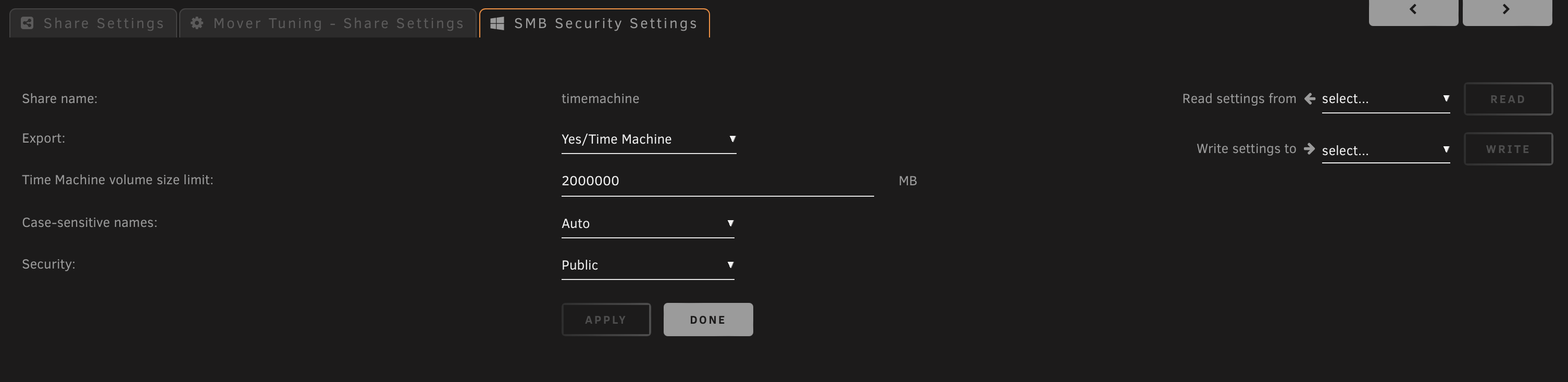

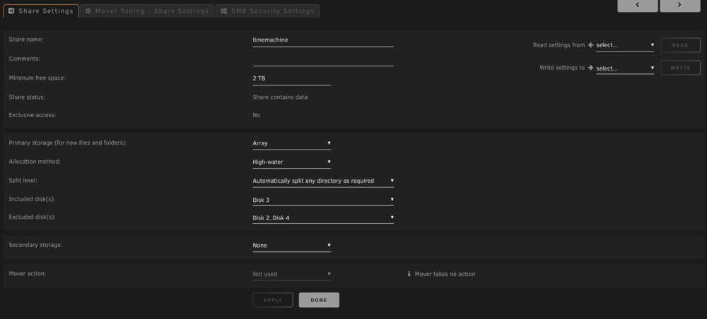

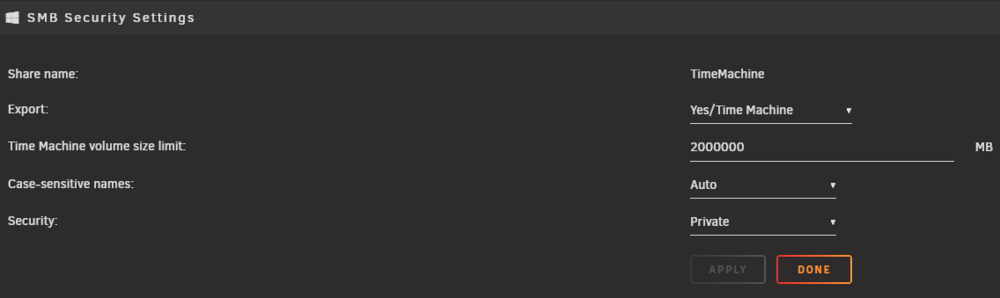

Wie ist denn der Share für das Time Machine Backup eingerichtet (Screenshot)?

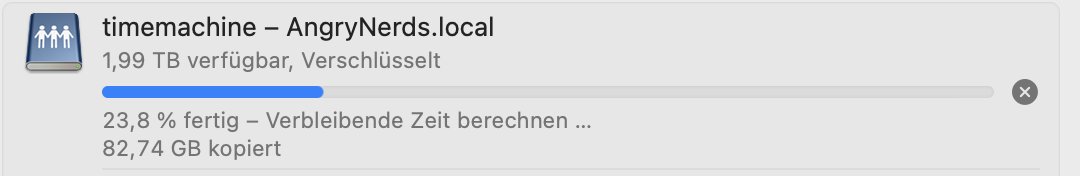

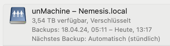

Wieviel Speicherplatz zeigt denn Time Machine für das entsprechende Volume an?
Matched das mit der Disk, die Du dem Share zugewiesen hast?
Beispiel bei mir. Die Disk, die ich für diese Sicherung vorgesehen habe, ist eine 4TB Disk. Passt also.
Wenn bei Dir aber mehr freier Platz verfügbar angezeigt wird, als die Disk (oder der entsprechende Share) überhaupt hat, passt mit Deiner Konfiguration etwas nicht.
Naja, bei mir sieht das so aus:
Vorher war das auch schon so - allerdings kann ich das für den Fehlerfall ja nicht mehr sagen, weil TimeMachine ja nicht mehr darauf zugreifen konnte. 🤷‍♂️

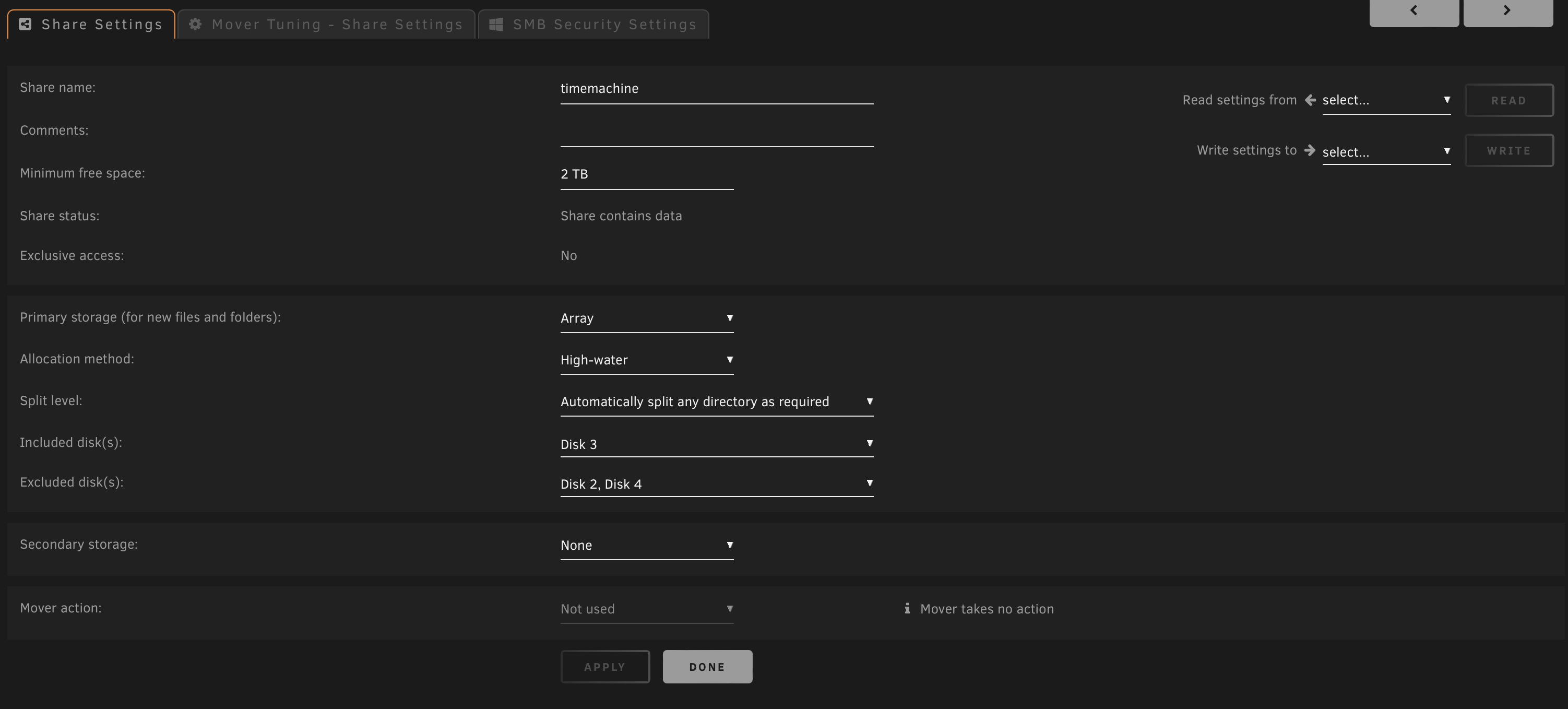

Hm, also folgende Einstellungen sind nicht Zielführend:
  • Minimum Free Space: 2 TB (< nur relevant für "normale" Shares. Time Machine sichert aber in ein Sparsebundle, was für Unraid eine einzige Datei ist)
    • Bei mir steht es auf 20 GB, da ich ja möchte, das Time Machine annähernd den kompletten Platz der Disk sieht und auch nutzen kann
  • Allocation Method: High-water (< im Prinzip egal, da ja eh nur eine Disk)
    • Bei mir steht es auf: Fill-up
  • Included Disk und Excluded Disk gleichzeitig festlegen ist unnötig. Man nimmt das, was weniger Einträge benötigt.
    • Für Dich reicht bei Included Disk:  Disk 3
    • Excluded Disk: None

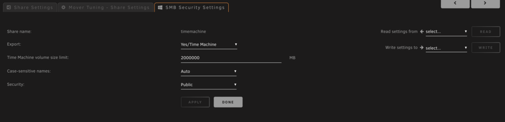

  • Time Machine volume size: Hier beschränkst Du mit der Angabe dort wieder den nutzbaren Speicherplatz. Ist das gewollt?
    • Bei mir an der Stelle: Kein Eintrag
Cool, Danke für die Tipps. 🙂 Ich hab' das direkt mal angepasst. Mal sehen, ob das besser läuft. :)

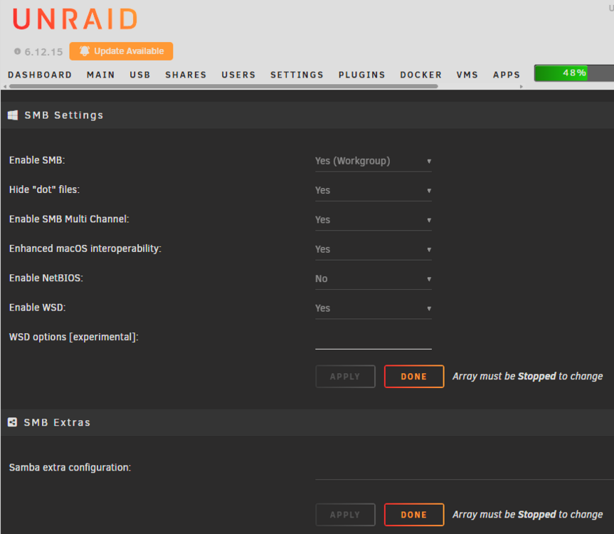

Hast Du unter Settings > SMB > SMB Extras irgendwelche Einträge drin?
Ich habe die bereits seit 6.12.10 oder so nicht mehr gesetzt.

Joa:
Aber das hat bisher nie gestört - und er sagt ja schon beim Connecten, dass das Volume die notwendige Funktionalität nicht hätte. Also - einfach schon wieder der gleiche Fehler. Und die Lösung wird wieder mal sein, das Backup komplett zu löschen und neu zu erstellen. Was ja so absolut nicht der Sinn eines Backups ist.
