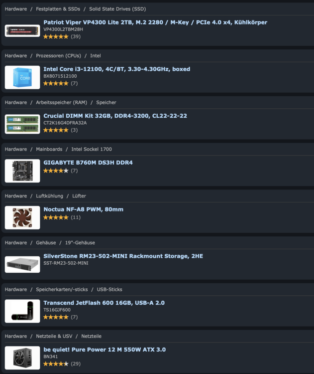

Das Thema Mainboard ist (leider) immer noch nicht durch.
Eigentlich bin ich wieder beim B760M DS3H oder das Gaming X. Ich bin mir nicht sicher, ob ich jemals 10GBit brauchen werde. 2.5 reichen für den Heimgebrauch eigentlich auch massig.
Da wir keine Desktop PCs besitzen (nur MacBooks), gibts dort auch nie LWL. Meine Switche können auch "nur" 2.5GBit.
Nehmen wir mal an ich nehme das B760M Gaming X, das hat 2 x x16 PCIe Slots. Da könnten 2  ECS06 von Silverstone rein, falls ich jemals einen 2. benötigen sollte oder halt doch mal noch eine 10GBit Karte.
Die x1 Slots und die Chinakarten, da bin ich mir recht unsicher. Macht es Stromtechnisch so viel aus? Wenn es nur 2-3 W sind ist mir das völlig egal, dann gingen auch x1 Karten und das DS3H. Da wäre dann noch ein x1 frei und x16 für 10GBit.
Tja, Du kannst mit beiden Mainboards Glück oder Pech haben. Ob Du 10 GbLan je brauchst, das kannst nur Du wissen.

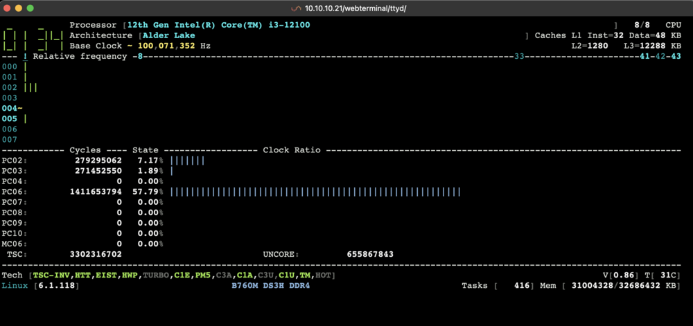

Ich habe die ECS06 auf dem B760 DS3H mit aktueller Firmware und aktuellstem BIOS & Beta 4, komme aber ohne NVMe, komplett im Spindown nicht über C2 hinaus. Weiß aber nicht genau ob es wirklich an dem Controller liegt.
