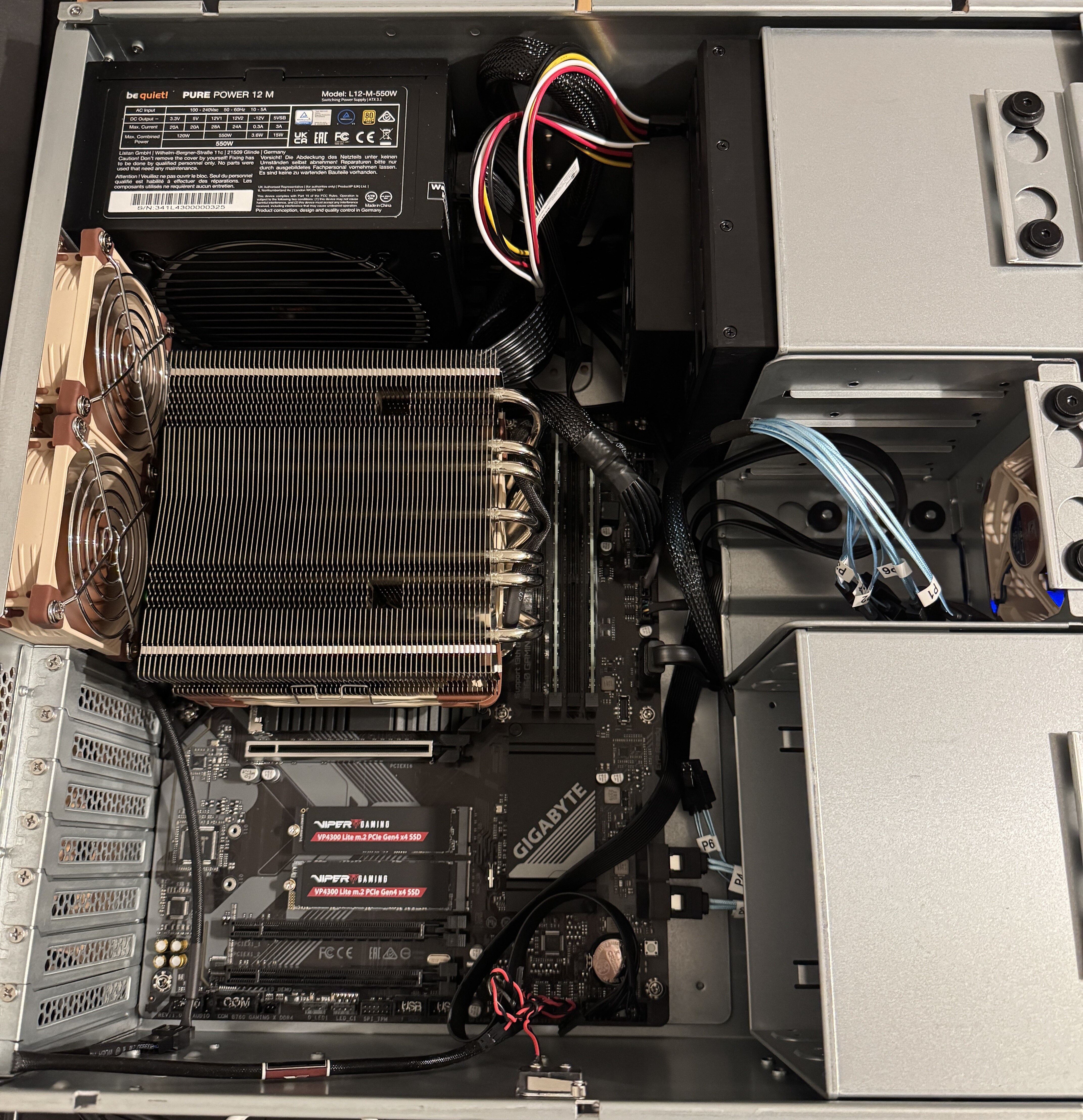

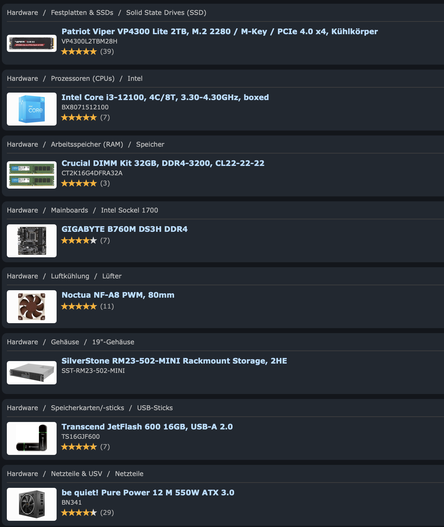

Teile sind bestellt, mal schauen was da so machbar ist.
Hatte mir den 16 GB Transcend JetFlash 600 bestellt, wurde hier ja mehrfach empfohlen.
Server läuft, das ist schon mal gut.
Aktuell ohne Array (ich warte noch auf ein gutes HDD Angebot), nur mit 2 x 2 TB NVMes. BIOS Update ist auf F12 gemacht.
Leider finde ich mein Strommessgerät aktuell nicht...
Ich BIOS hatte ich erstmal nichts mit C States gefunden, da muss ich mal suchen.
Ich spiele mal rum und berichte oder verzweifel, mal sehen was zuerst passiert :D

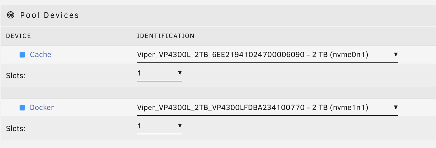

Ich hab nun 1 x Cache und 1 x Docker als Pool angelegt. In Docker sollen nur VMs und die Docker. Cache ist Cache only. Korrekt?
Edited by hYtas
Das kann man so machen, ja.
Wenn ich meinem Shelly 3EM so glaube, dann müsste der Verbrauch aktuell bei 16-18W liegen (Nach dem runterfahren ging Phase 1 von 40 auf 22-26W runter)ohne HDDs nur mit 2 NVMes. Morgen kommt das Messgerät und dann bin ich schlauer.
Die NVMes sind beide auf dem Chip und nicht auf der CPU. Hoffe es hilft etwas bei den C-States.
Die CPU idled aktuell auf fast Zimmertemperatur.
Den Lüfter von HDD Käfig tausche ich noch. Der ist mit 3000 rpm etwas zu laut. Kabelmanagement wird noch verbessert, aber an sich passt alles super ins Gehäuse.
Ist es nicht möglich die Finnen des CPU Kühlers 90Grad in WIndrichtung (zu den Gehäuselüftern) zu drehen?
Im Windschatten zieht Luft nicht gut weg.
Stimmt, hatte ich gar nicht dran gedacht.
War fummelig da der Lüfter bei der Montage vom Kühler ab muss. Hab es nun 90 Grad gedreht, ging aber auch nur weil man die Käfige ausbauen kann.

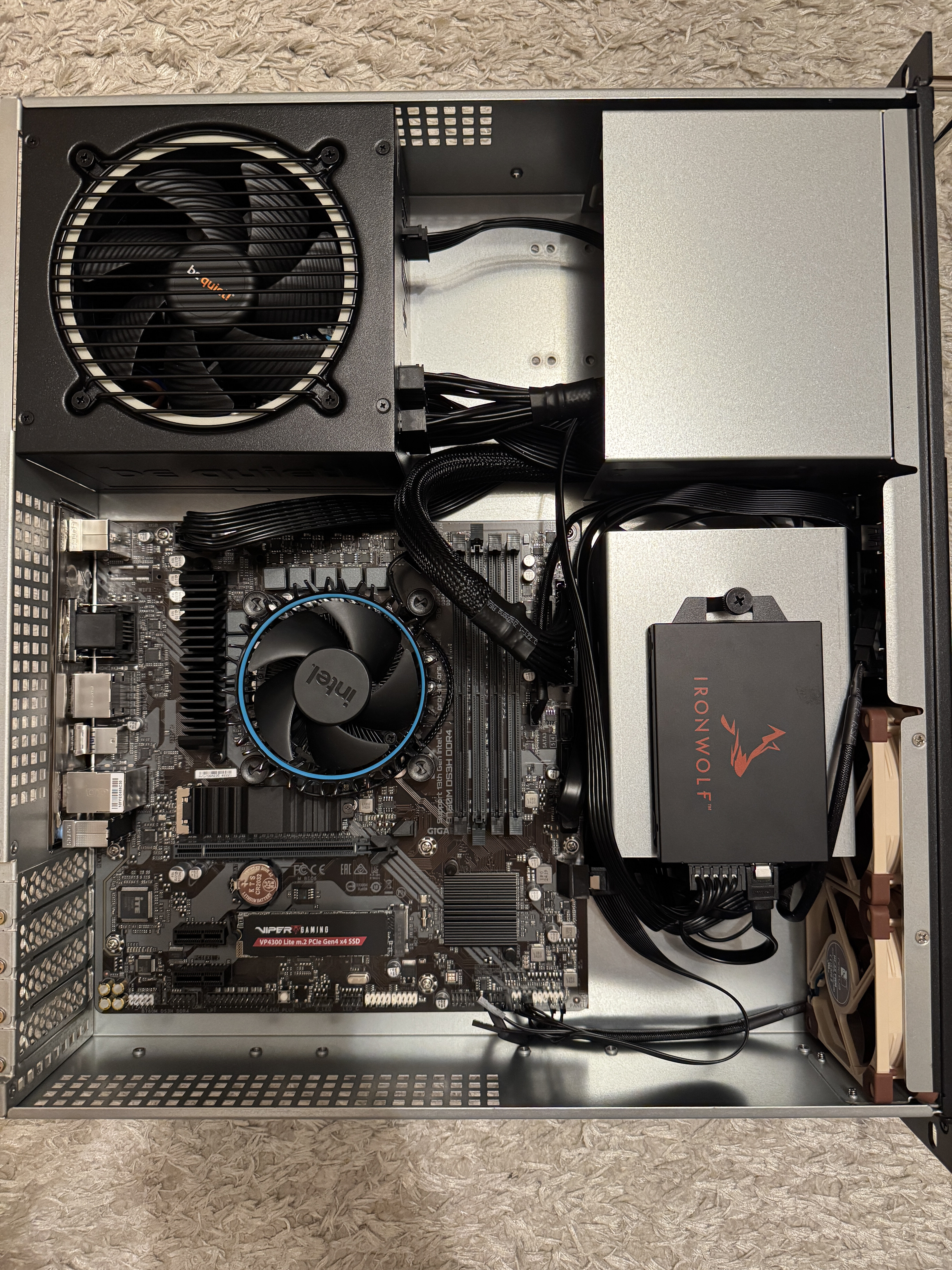

Bis auf den RAM ist Server 2 fertig. Amazon kam durch das „Schneechaos“ nicht. Wollte ihn eigentlich heute testen.
Dann morgen Abend :)
Die übrigen 500GB NAS SATAs verbaue ich jetzt einfach in beide Server als zusätzliche Backupplatten. Nichts geht über Backups :D
Der Standard CPU Kühler sollte hoffentlich reichen. Der andere Server idled auf 24 Grad mit dem dicken Noctua.
Edited by hYtas

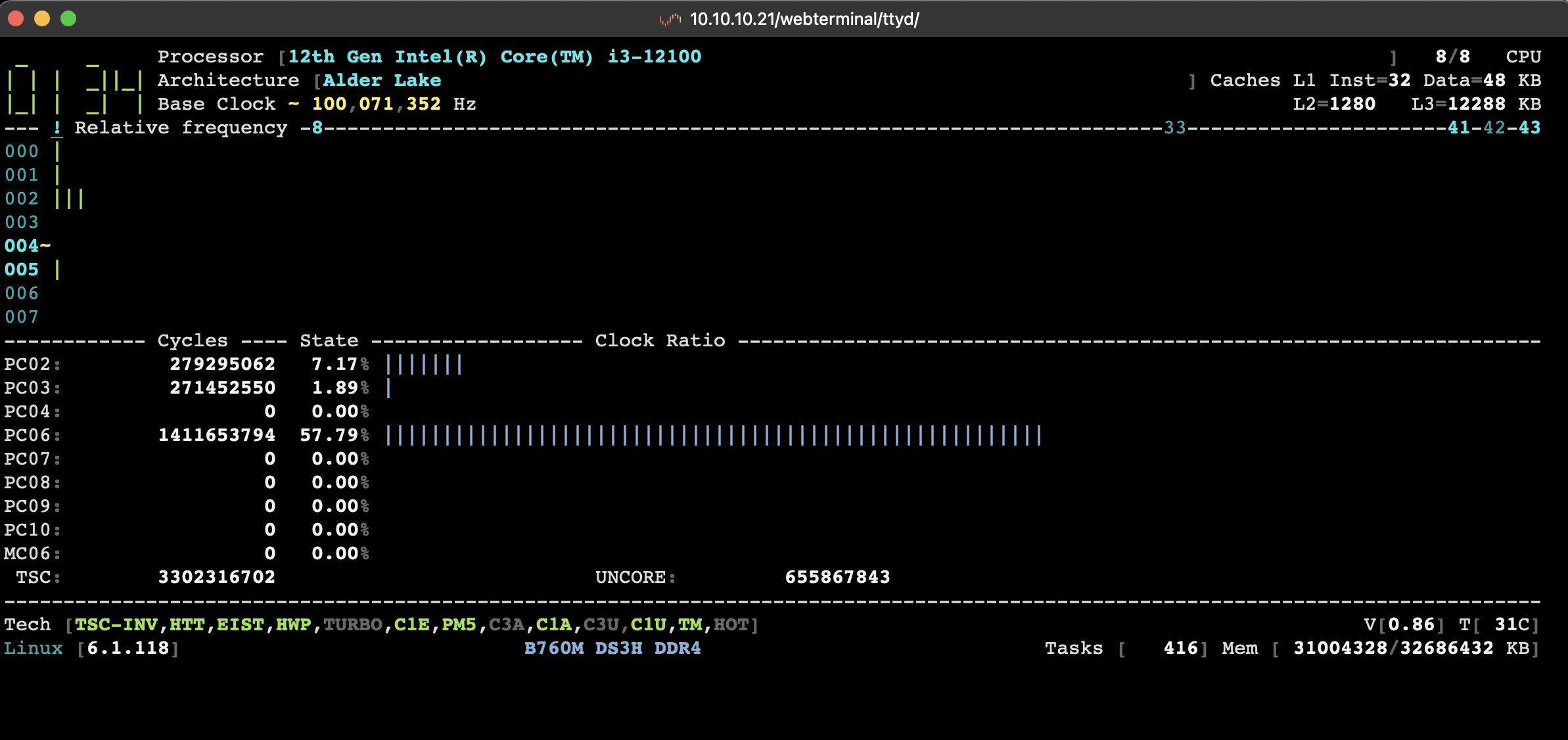

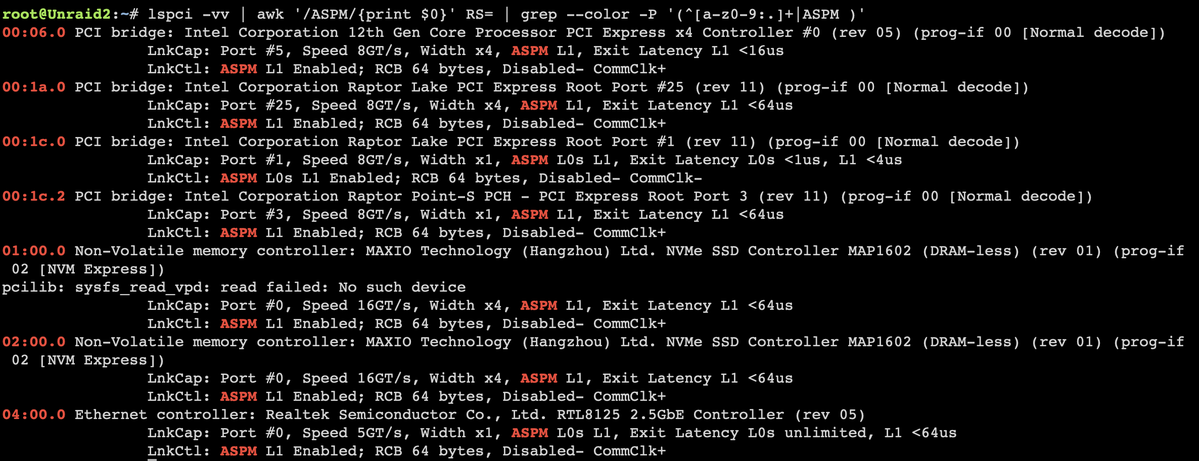

Ohne Powertop (mit bios Anpassungen) komme ich wieder in C6
mit Powertop nur noch in C3. Da muss ich mal nachschauen ob da irgendwas noch klemmt. aspm sind alle auf enabled.
Schon interessant das ein PC sofort C10 erreicht und einer nicht, obwohl die Komponenten fast identisch sind.
Docker und VMs sind noch off.
EDIT: Die Kiste schafft doch C10. corefreq zeigt nur bis C3 an und powertop C10 mit 60%.
Der Verbrauch schwankt zwischen 7-10W. Ich lasse ihn jetzt mal ein paar Stunden ruhen und dann sehen wir was noch passiert. :)
