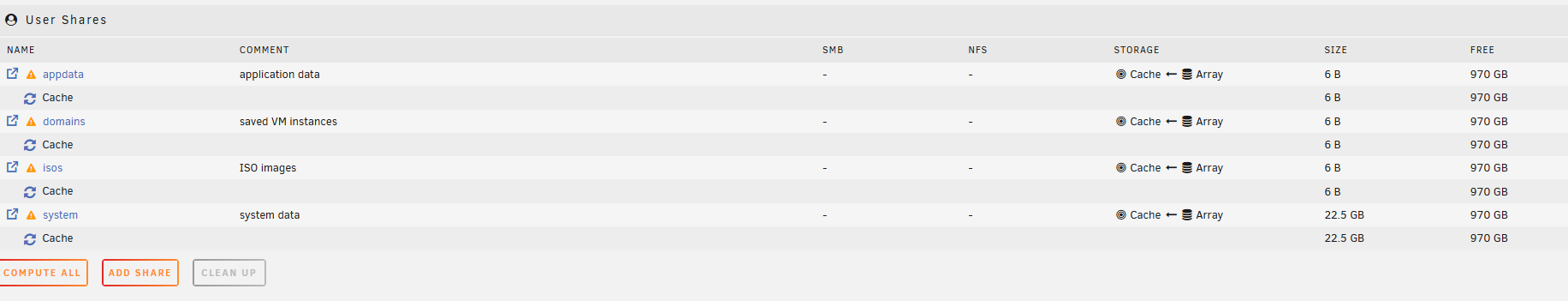

Es sieht so aus, als wären die Systemshares nun alle auf dem Cache.
Ich bin nur überrascht, daß alle nur 6Byte groß sind. die sind also wohl alle leer.
Ja, Du kannst Deine Docker/VM starten.

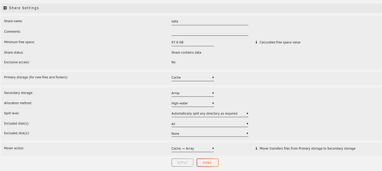

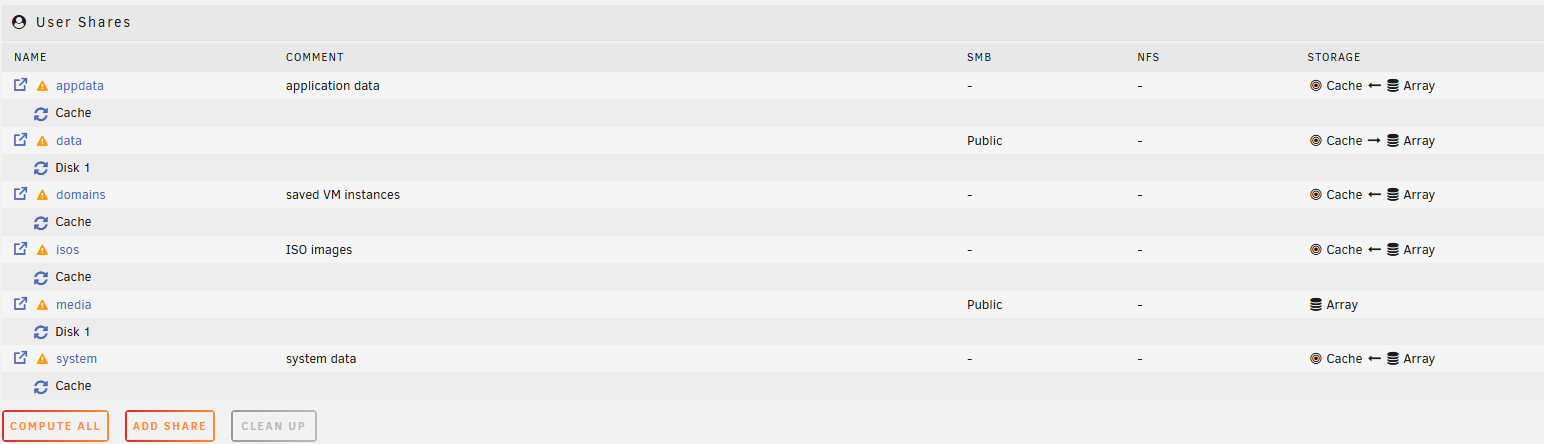

Kann mir ggf. noch jemand bei einem anderen Problem helfen? Ich hab alles aufgesetzt soweit, funktioniert auch problemlos, bis auf die Sache mit dem verschieben. Ich hab das ganze nach den Videos von AlienTech42 bzw. Trash Guides gemacht.
Wenn sabnzbd einen Film geladen und entpackt hat, packt er mir den auch in den data/media/movies Ordner, allerdings schiebt er das dann nicht in den media/movies Ordner. Ersteres sollte ja der Cache sein und zweiteres dann das Array. Ich hab den Mover manuell gestartet, aber da passiert nichts. Ich denke ich hab irgendwo was falsch eingestellt, kann jemand ggf. erkennen wo? Danke für die Hilfe, wieder mal!

wenn das Hardware Thema erledigt ist ... sehr gut, aber für andere Themen bitte neue Threads aufmachen oder im passenden Thread anfragen ... ansonsten wird es (auch für dich) immer schwer etwas mit der Suche zu finden, Danke.
