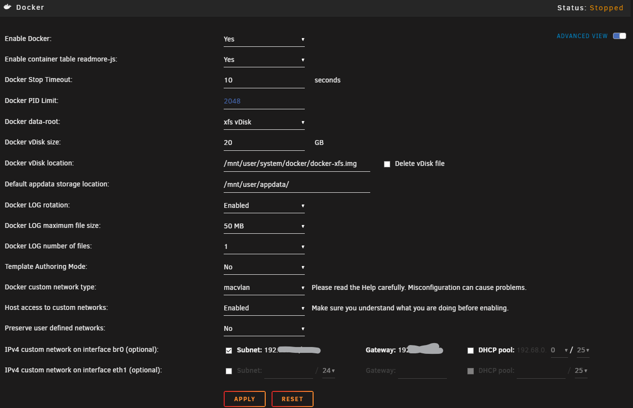

Docker directory
/mnt/cache/system/docker/
Default appdata storage location
/mnt/cache/appdata/
So umgeht man "FUSE" (Mehr dazu hier: https://docs.unraid.net/unraid-os/manual/shares/) und schreibt direkt auf die Pooldisk.
Wie Du siehst, wird Dir noch angezeigt: "Path does not exist".
Du solltest die Shares vorher entsprechend anlegen:

Mein Docker habe ich so eingestellt u8nd noch nicht aktiviert.

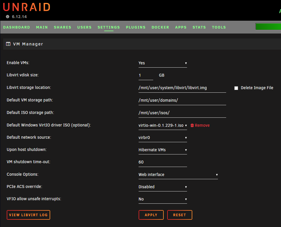

Und mein VM so, auch nicht aktiviert.

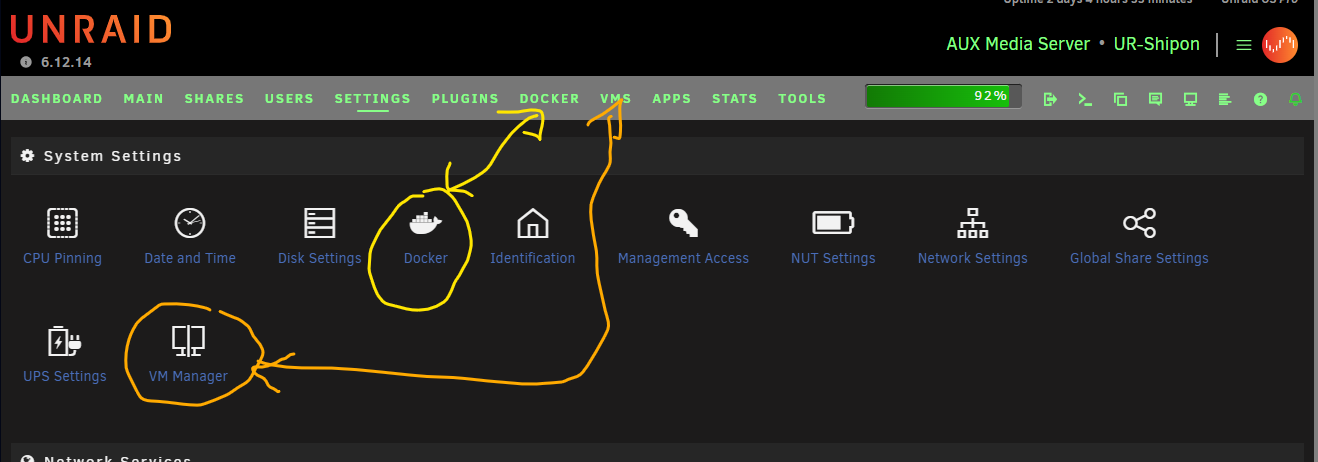

Achtung! VM und Docker sind in unraid etwas unterschiedliches!
Die VM siehst Du, wenn Du unter Settings "VM-Manager" enabled/aktiviert hast und dann oben im Tab VMs anklickst.
Die Docker siehst Du, wenn Du unter Settings "Docker" enabled/aktiviert hast und dann oben im Tab Docker anklickst.
Siehe Screenshot unten.
Wenn alles drei Docker sind, nehmen sie zusammen ja nur 55+45+10 GB ein.
Das sind also 110GB. Deine kleine SSD ist ca. 120GB groß.  Die wäre also passend um diese Dockjer aufzunehmen.
Beachte, Du kannst (mit einfachen Mitteln) nur alle Docker gemeinsam verschieben. Wenn Du noch andere Docker laufen hast, welche auch so gigantisch groß sind, dann passt es leider nicht mehr.
Warum Deine Docker so riesig geworden sind verstehe ich aber nicht, da (per Default) das Docker Image erheblich kleiner ist.

Docker-Image-File:
Ich habe es jetzt so verstanden und würde es so einstellen:
Du hast den Docker also deaktiviert  "Enable Docker: no" ?
Dann laufen gar keine Docker container.
Auch ist Dein Docker also nur 20GB groß. den kann man somit wunderbar auf einen Pool verschieben.
Und wenn ich das richtig sehe hast Du die Pfade umgeschrieben.
Das verstehe ich nicht. Da wo die Docker normalerweise hin zeigen ist doch alles okay. Warum änderst Du diese?
Unten hängt meine Docker Settings als Screenshot.
Du mußt die Pfade nicht verändern, da diese ja über die systemshares in der lokalisation flexibel eingestellt sind.
4 hours ago, unraid.techniker said:
und bei VM, so:
ist das korrekt so?
Auch hier verstellst Du wieder unnötig den Pdfad. das ist nicht erforderlich!
Unten hängt auch ein Screenshot meiner VM-Manager Settings dran.
