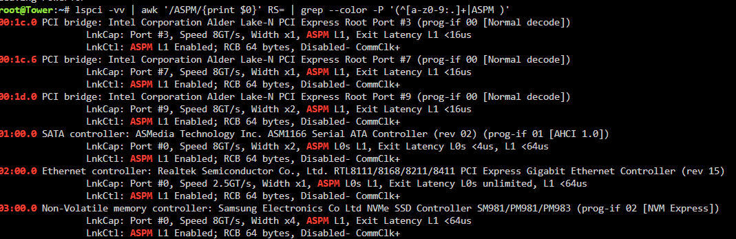

Leider erreiche ich max C-State 3:
... und das obwohl alle ASPM auf enabled stehen, was mich schon einige Stunden gekostet hat... 🙂

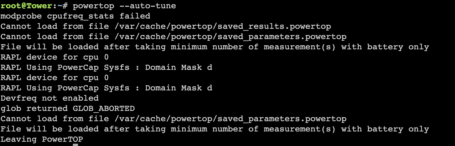

- Powertop habe ich nur genutzt, um zu recherchieren. Autotune ist leider bei mir (noch) nicht möglich, weil der übliche Fehler kommt, dass das File nicht geladen kann. Scheint erst nach einiger Zeit der Nutzung zu funktionieren. Ich habe folgende manuelle Befehle beim Start hinzugefügt:

Die Fehlermeldung beim Aufruf der powertop kann man ignorieren.
Und solange DU nicjht "alles " erfprderliche machst wird sich energetisch nichts bessern können.
a) set Befehle starten (oder alternativ den ASPM Helper korrekt einstellen und verwenden)
b) powertop mit --auto-tune satrten
c) etwas warten (ca., 15 Min. bis Bildschirmschoner schwarz schaltet)
d) dann ggf. Leistungswerte ablesen (ext. Messsteckdose oder so) und mit powertop nachsehen, was man erreicht hat (C-States).
Das mal mit und mal ohne die Realtek Treiber ausprobieren.

55 minutes ago, sne said:
a) Set Befehle habe ich ja schon, oder nicht? Also diese setzen doch den ASPM-Status auf enabled, siehe oben.
Welchen SET Befehl (beide) hast Du gesetzt?
b) Hier ein Screenshot. Beim Googeln hat sich mehrfach herausgestellt, dass das so normal ist? Aber dann passiert doch nichts, oder?
Das ist nur der Aufruf um nachzusehen, korrekt. Deshalb sollst Du ja vorher --auto-tune benutzen und dann etwas warten.
Das verstehe ich nicht richtig. Wie nutze ich denn autotune korrekt, wenn es der Aufruf oben gar nicht ist?!
Wie schon mehrfach angedeutet:
Man startet powertop --auto-tune (bevorzugt im Go File oder als Userscript) möglichst früh beim Systemstart, damit er eben von Anfang an läuft.

Welche Komponenten sind am PCIe Bus noch aktiv?
Hintergrund, ich hae meine realtek Lan Karte gestern auch versehentlich in den "L1 and L0s" modus versetzt, was dann alles unter C3 verhinderte.
Ein erneuter Test mit "L1 only" hingegen brachte mir meien C210 wieder.
Und ich befürchte eben, daß bei Dir mit den Set Befehlen (welche sich in Deinen Scripten verstecken und ich nicht einsehen kann) etwas falsch lkäuft, weil Dein festhängen bei C3 genau dahin deutet.
Das ist aber eben nur eine Idee von mir. Vielleicht liegt es ja nicht daran., aber ich versuche ja nur zu helfen. 👍

10 minutes ago, sne said:
das System bleibt in C3.

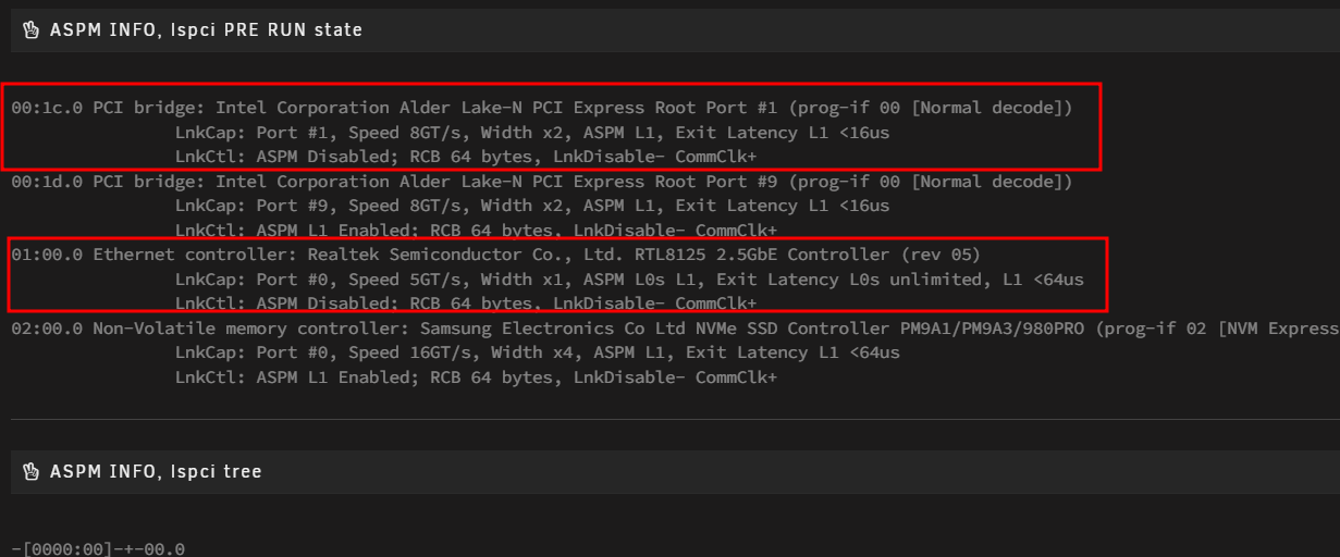

da ich ja auch n100m Nutzer bin .. und auch ne Samsung nvme und auch 2x Exos 18er angeschlossen habe ...
1/ aspm, du hast viele Stunden verbracht, ich auch, dfür habe ich ein plugin geschrieben um das aspm einerseits aufzuzeigen und zu setzen (auch beim boot)
2/ BIOS, aspm auch aktiv umgestellt, nicht auto sondern fix ?
3/ was sagt das log des userscripts zumindest ... war es erfolgreich ?
4/ es wurde bereits mal darauf hingewiesen ohne die zus. Sata Karte zu testen ... gemacht ? Ergebnis ?
die onboard Realtek sitzt übrigens standardmäßig auf
jetzt hast du durch deinen zus. Controller da mehr drin und aktiv ... wundert mich trotzdem dass die 1c.0 bereits L1 enabled ist ...
was hast du denn ggf. noch so am Start ... auto tweaks, ... ?
und teste doch unbedingt ohne diese Sata Karte zum Ausschluss ... wird halt davon komen, kannst ja auch mal den anderen pcie Port nutzen, hast ja 2 ... ;)
28 minutes ago, sne said:
Ganz herzlichen Dank.. Also los geht's zunächst mit dem Script:
Dieses Script rufe ich mit dem Plugin "Userscripts" beim Start des Arrays automatisiert auf. Im Plugin selbst ist folgendes Script hinterlegt:
Somit weißt Du also gar nicht, welche Befehle dieses Script ausführt?

bash /boot/scripts/enable-aspm.sh 02:00.0 2
Die Zeile mit "powertop" habe ich erst heute Morgen ergänzt, vorher hatte ich die einzelnen Befehle von oben.
Vorausgesetzt die Scripte machen eigentlich nichts anderes als die bekannten Set Befehle, reichen die natürlich nicht aus um das zu machen, was powertop --auto-tune ausführt.
Es macht dennoch keinen Unterschied, das System bleibt in C3.

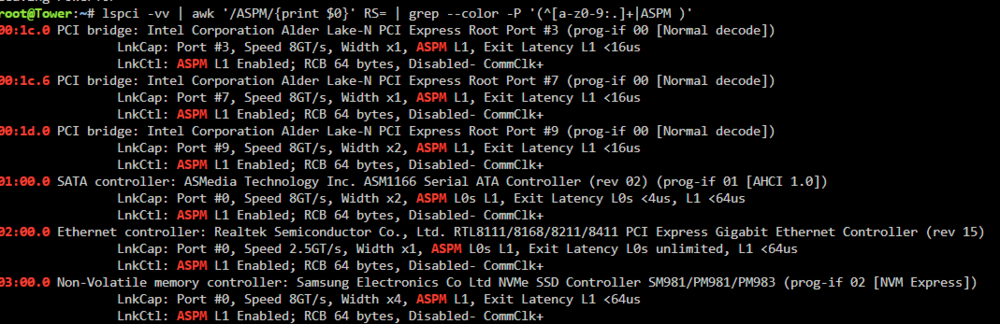

1) Es klingt so, als hast Du es zum Laufen bekommen. Mega! Glückwunsch schonmal!
2) Ja
3) Wo finde ich das Log? Bin jeden Ordner durchgegangen. :S
4) Ja, gemacht. Gleiches Ergebnis. Sogar identische Leistungsaufnahme.
Wieso wundert Dich, dass die Realtek bei mir auf enabled steht? Dafür habe ich doch das Script aufgesetzt, welches mit jedem Boot L1 forced.

Wie meinst Du das? Nein, direkt natürlich nicht. Aber im Ergebnis führt es doch dazu, dass die ASPM korrekt gesetzt werden. Oder darf man der Auswertung nicht trauen?
Wie gesagt, powertop --auto-tune läuft ja jetzt mit dem Start-Skript

was für einen idle Verbrauch hast du denn ? und was ist das ziel (außer so wenig wie möglich, das heißt simpel Stecker ziehen)
auch jetzt wo klarer ist was zu machen ist ?
1/ BIOS richtig eingestellt
2/ keine Realtek Treiber installiert
3/ aspm gesetzt auf device und root complex
4/ powertop --auto-tune ausgeführt
dann gehen alle n100er hier auch höher wie c3 ... außer da funkt was anderes dazwischen ... Hardware (separate Karten), Software (VM, harte Dienste, ...)
daher bleibt ja nur, alle Uhren auf "0" und nochmals sauber ohne "was auch immer" du bereits unternommen hast ... mehr ist nicht zu machen ;)
da wurde ja bereits alles geschrieben ...
Ich war zu ungeduldig. Nach Deinstallation der Treiber und Neustart (inkl. ausreichend Wartezeit) geht es bis C8. Danke Euch vielmals für Eure Geduld. Für alle, die hier nochmal herkommen als Fazit:
Nicht, wie es manchmal geschrieben wird, die Realtek-Treiber installieren, sondern nur mit dem Script (siehe oben) L1 bei der Karte forcen. Das via Userscripts bei jedem Startup machen, danach direkt powertop --auto-tune im Script ausführen.
LG und guten Rutsch
Zur Vollständigkeit:
Naja, ob es ds Script ist oder man es mit den Set Befehlen oder dem ASPM Helper macht ist im Prinzip egal.
Hauptsache die Parameter werden gesetzt und dann eben powertop mit --auto-tune.
oder mit dem script aus dem Anleitungs Thread oder dem plugin aus dem CA App ... mit GUI um klarer zu erkennen was zusammen gehört ... ;)
und powertop ganz sicher nicht mit in das script packen sondern separat ausführen ... failed ein Befehl darüber, failed auch alles darunter, nur als Tipp ;)
