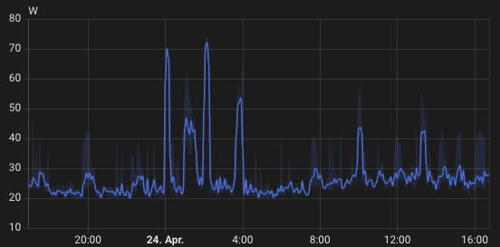

So, initiale Konfiguration ist gemacht. Noch keine Docker o.Ä. installiert, sondern nur Unraid. 2.5G onboard network und 10G PCI-E Karte werden automatisch erkannt und beide Karten haben Link.
Die CPU Cores kommen auch bis C7 herunter, aber das ganze Package hängt bei C2.
Stromverbrauch ist im idle bei ca. 41W - gemessen mit einem TP-LINK HS110 (was nicht für super Genauigkeit bekannt ist)
  • Spindown der Drives bringt uns auf circa 33W (for dev in /dev/sd?; do /usr/local/sbin/emcmd cmdSpindown="$(grep -zoP "(?<=name=\")[a-z0-9]+(?=\"\ndevice=\"${dev: -3})" /var/local/emhttp/disks.ini | tr -d '\0')"; done)
  • Powertop auto-tune kann alle turnables auf "good" stellen. (wo muss das auf dem USB drive hin? /boot/extra oder /extras/? Manuelle Installation über installpkg funktioniert allerdings). Stromverbrauch sinkt minimal auf 31W
  • lspci -vv | awk '/ASPM/{print $0}' RS= | grep --color -P '(^[a-z0-9:.]+|ASPM )' listet eine Handvoll Probleme - wie zu erwarten auch die 10G Netzwerkkarte. Hier ist noch das Firmware Update zu machen
  • Entfernen des 10G Netzwerkkabels senkt den Verbauch gleich nochmal 2W auf 29W
|         Wattage       |      10G Card     | Removed 10G Card |
| Stock                   |         41W          |          29W             |
| Drives spun down |         33W         |          21W              |
| Autotune              |         31W          |        19-20W           |
Ohne 10G Karte wird auch ohne tuning C3 Package state erreicht
Edited by Kaaarl

|         Wattage       |      10G Card     | Removed 10G Card |      M2 in SB slot
| Stock                   |         41W          |          29W             |       27W
| Drives spun down |         33W         |          21W              |       19W
| Autotune              |         31W          |        19-20W           |     18-19W

So, mit dem ASPM Helper die RTL8125 NIC auf Mode=2 gesetzt. Mode = 2 war halb geraten bzw von anderen abgeschaut. Woher bekommt man diese Info denn? Brauch es denn auf Unraid 7 immer noch die RTL8125 Treiber als explizites install/plugin?
ASPM L1 ist jetzt auf allen devices aktiv.
Output lspci -vv | awk '/ASPM/{print $0}' RS= | grep --color -P '(^[a-z0-9:.]+|ASPM )'
Powertop zeigt dass auch Package state C10 erreicht wird.
|         Wattage       |      10G Card     | Removed 10G Card |      M2 in SB slot         RTL8125 ASPM
| Stock                   |         41W          |          29W             |       27W               |
| Drives spun down |         33W         |          21W              |       19W               |
| Autotune              |         31W          |        19-20W           |     18-19W             |           13-14W
Flashen auf dem B760M ging problemlos mit Windows. Evtl mach ich noch einen Mini-Guide damit der Prozess dokumentiert ist.
| Wattage          | 10G Card | Removed 10G Card | M2 in SB slot | RTL8125 ASPM | 10G ASPM |
| Stock            | 41W      | 29W              | 27W           |              | 38W      |
| Drives spun down | 33W      | 21W              | 19W           |              | 30W      |
| Autotune         | 31W      | 19-20W           | 18-19W        | 13-14W       | 29W      |
Nach Einbau der 10G Karte ist der Verbrauch wieder deutlich hochgegangen. Das System kommt auch nur bis zum C2 package state. Allerdings sind hier jetzt auch die beiden NICs angeschlossen.
ASPM:
00:01.0 PCI bridge: Intel Corporation Raptor Lake PCI Express 5.0 Graphics Port (PEG010) (rev 01) (prog-if 00 [Normal decode])
        LnkCap:    Port #2, Speed 16GT/s, Width x16, ASPM L1, Exit Latency L1 <16us
        LnkCtl:    ASPM L1 Enabled; RCB 64 bytes, LnkDisable- CommClk+
00:1a.0 PCI bridge: Intel Corporation Raptor Lake PCI Express Root Port #25 (rev 11) (prog-if 00 [Normal decode])
        LnkCap:    Port #25, Speed 16GT/s, Width x4, ASPM L1, Exit Latency L1 <64us
00:1c.0 PCI bridge: Intel Corporation Raptor Lake PCI Express Root Port #1 (rev 11) (prog-if 00 [Normal decode])
        LnkCap:    Port #1, Speed 8GT/s, Width x1, ASPM L0s L1, Exit Latency L0s <1us, L1 <4us
        LnkCtl:    ASPM L0s L1 Enabled; RCB 64 bytes, LnkDisable- CommClk-
00:1c.2 PCI bridge: Intel Corporation Raptor Point-S PCH - PCI Express Root Port 3 (rev 11) (prog-if 00 [Normal decode])
        LnkCap:    Port #3, Speed 8GT/s, Width x1, ASPM L1, Exit Latency L1 <64us
01:00.0 Ethernet controller: Aquantia Corp. AQC113C NBase-T/IEEE 802.3an Ethernet Controller [Marvell Scalable mGig] (rev 03)
        LnkCap:    Port #0, Speed 8GT/s, Width x2, ASPM L0s L1, Exit Latency L0s <4us, L1 <64us
02:00.0 Non-Volatile memory controller: Shenzhen Longsys Electronics Co., Ltd. Lexar NM790 NVME SSD (DRAM-less) (rev 01) (prog-if 02 [NVM Express])
        LnkCap:    Port #0, Speed 16GT/s, Width x4, ASPM L1, Exit Latency L1 <64us
04:00.0 Ethernet controller: Realtek Semiconductor Co., Ltd. RTL8125 2.5GbE Controller (rev 05)
        LnkCap:    Port #0, Speed 5GT/s, Width x1, ASPM L0s L1, Exit Latency L0s unlimited, L1 <64us
naja, eigentlich ist das doch nur einbauen, windows booten, Batchdatei zum Flashen ausführen, fertig.
Ich vermute halt ein Thema (z.B. PCIe Anbindung) mit deinem alten MSI Board...
Das finde ich allerdings sehr merkwürdig.
Ich hab ja auch die RTL8125 onboard + die Fenvi AQC113C parallel am laufen auf meinem z690 Riptide und aktuell zieht das System mit allem drum und dran idle 19-25W (im Spindown der 6 HDDs).
Tagsüber, sieht man gut, wird die 10G Karte aktiv und ich bin eher bei 25W, abends/nachts geht die Kiste bis auf 19,3W runter. Bei den Peaks sind dann eben HDDs aktiv:
Meine Vermutung weiterhin: dein CPU-angebundene Slot in dem die 10G Karte steckt, hält das Package wach, in C2 🤷‍♂️
macht es einen großen Unterschied, wenn Du das 10G Kabel abziehst?
sind die HDDs wirklich im spindown?
Wie sind die bei dir konfiguriert? Ich habe gesehen, dass Unraid direkt ein Bonding mit active/passive Failover bei mir gemacht hat. Ich hab das jetzt mal deaktiviert und fahre nur über die 10G Karte; die RTL ist laut Unraid "shutdown (inactive)".
hast du die Fenvi AQC113C noch zusätzlich im ASPM Helper drin?
Ich hab jetzt mal das Kabel vom 2.5G interface abgezogen, das macht quasi keinen unterschied. Das 10G wird aktuell als einziges Interface verwendet.
Ich habe die beiden Netzwerkkarten in verschiedenen Netzen, dafür habe ich sie ja ;) Edit: also kein Bonding, sondern beide separat!
Der ASPM Helper war für die AQC113C nach dem Firmware Update nicht mehr nötig (hatte ich so auch in meinem Post vermerkt!)
Ich meinte das Kabel von der 10G Karte abziehen um zu schauen, ob dann die Aktivität dort runtergeht und das Package tiefer schlafen geht... (beim Ausbauen hast Du den Unterschied ja schon gesehen, aber bei Inaktivität würde mich halt interessieren)
Edited by _alo_
Achso, das macht natürlich Sinn. Probier ich gleich mal aus.
Edith: also nach knapp fünf bis zehn Minuten ist der Verbrauch um ca 2 Watt gefallen mit abgezogenem Kabel an der 10g karte. Idle states sind weiterhin nur bis C2
PS: die realtek könnte ich noch im BIOS deaktivieren, aber davor erwarte ich keine Wunder.
Edited by Kaaarl
hm, schade.
ich mache die Tage mal die Gegenprobe mit meinem Server, ob sich der auch so verhält.
Muss da eh noch RAM&NVMes nachstecken ;)
Für die RTL auf keinen Fall die Treiber aus dem Appstore. Die zeigen zwar ASPM Enabled an aber ASPM ist trotzdem aus.
Da MUSS mit dem ASPM Helper nachgeholfen werden (mit den Stock Unraid Treibern wie gesagt). Es ist "vermutlich" sogar besser sie im Bios aktiv zu lassen und via ASPM Helper ASPM fähig zu machen.
