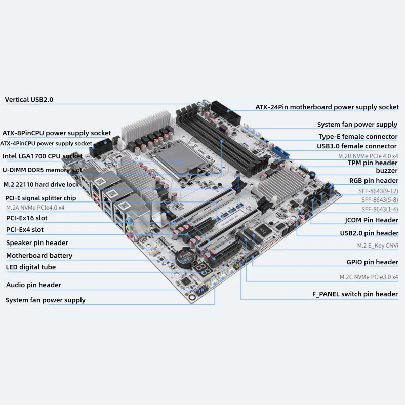

September 2, 20251 yr Moin,ich bin gerade bei mienen Recherchen für ein neues Mainboard auf ein offenbar neues Board von CWWK gestoßen.LINKDie Specs scheinen zu gut um wahr zu sein. Das scheint das perfekte Board für Heimserver Anwendungen mit ECC zu sein.Das große ABER dürfte der Hersteller CWWK sein.Man kann es über Amazon Marketplace als rebrand für aktuell 267€ erwerben.Bin echt unschlüssig ob ich es mal probieren soll. Das größte Problem ist, dass ich aktuell keine > xx500er CPU da habe um ECC zu testen.Was sind euere Meinungen zu dem Board und vor allem auch zu dem verbauten 10G NIC in Bezug auf Unraid?Grüße Edited September 2, 20251 yr by preepe Einfügen Bild und Amazon Preis aktualisiert

October 30, 2025Oct 30 Author Moin zusammen!Habe das Board aktuell zu Hause. Betreibe es testweise mit einem 13500.Das Bios bietet in der Tat unglaublich viele Einstellungen.Leider ist der Stromverbrauch im idle wie schon erwartet relativ hoch!4xHDD, 2x SATA SSD und 2x NVME10Gb ETH in Nutzung2xVM (Homeassistant, Flightradar24) mit insg. 3 durchgerecihten USB Sticks (Zigbee, Homematic, SDR).8xDockerAktuell schwankt er so bei 40W - 50W. ASPM lässt sich nur über den Helper aktivieren, bringen tut das aber nicht wirklich was. Mein vorheriges System brauchte mit C236 und G4560 verbrauchte ca 20W (Ohne die beiden NVME)Falls ich für jemanden was testen soll mache ich das gerne...Grüße
