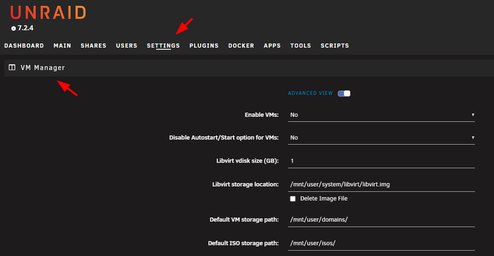

die VM Parameter sind unter /system/libvirt/...
die VM an sich ist unter /domains/vn_name//...
wenn beides aus einem backup restored wurde sollte die auch einfach wieder starten.
Ich hatte einfach alles aufs Array kopiert.
Dann muss ich mich nochmal mit dem Thema Backup der VM etc. auseinandersetzen.
passt ja, außer das dann die disk halt immer up ist bei VM.
sofern du nicht "manuell" umgestellt hast von /mnt/user auf /mnt/cache... greift auch alles was auf dem array liegt.
Bewusst umgestellt habe ich nichts.
Aber es lief nicht einfach so weiter. Wo könnte ich das denn genau nachschauen was ich da im Zweifel wo eingestellt habe?
