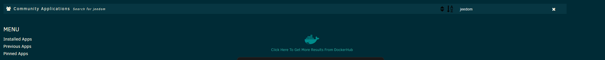

Ouvrir community applications et chercher ‘jeedom’. Comme il n’y aura pas de résultats, cliquez sur “Click Here To Get More Results From DockerHub” puis sur le bouton pour installer l’image jeedom
en fait je n'ai pas ce lien... je continu à creuser
j'ai trouver, il faut que le community applications soit bien configurer...

Oui, j'avais bloqué aussi là-dessus, jusqu'à ce que je fouille les réglages du CA :)

Il faut en effet aller dans "settings" dans la colonne en bas à gauche de l'onglet Apps et activer "Enable additional search results from dockerHub"
In english :
You need to go in the settings menu (bottom left in the Apps tab) and choose "Enable additional search results from dockerHub"

En effet, tu as bien cliqué sur "Apply" puis "Done" ?
Avec çà, si tu fais une recherche sur Jeedom dans les apps, tu devrais voir l'option :
Et en cliquant dessus, tu as accès à tous les dockers Jeedom
Ce n'est pas le cas ?

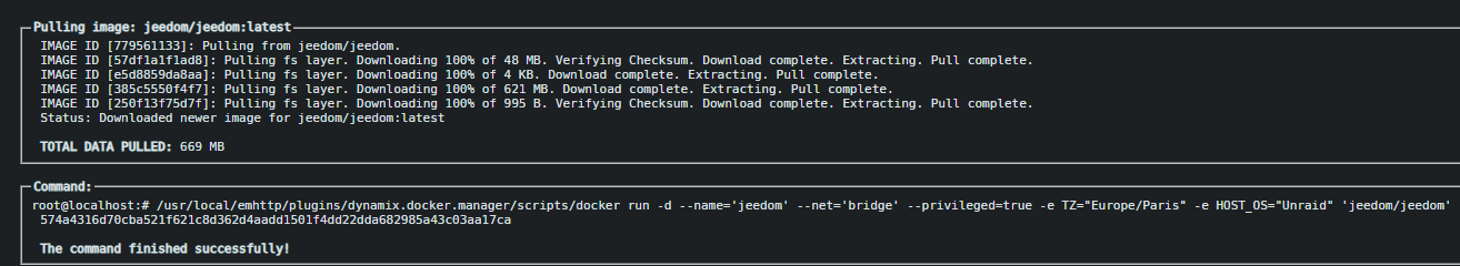

L'installation de Jeedom ce fait très bien sur UnRaid, il y a juste à mettre le "type de réseau" en mode "Bridge" et aucun autre réglage, ça tourne impec chez moi.

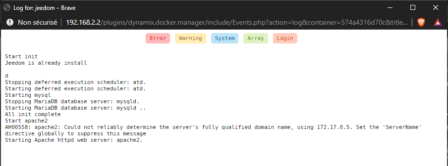

Deuxièmement à l'installation de jeedom je ne comprend pas trop les erreurs:
Si quelqu'un à une idée ;) Merci
