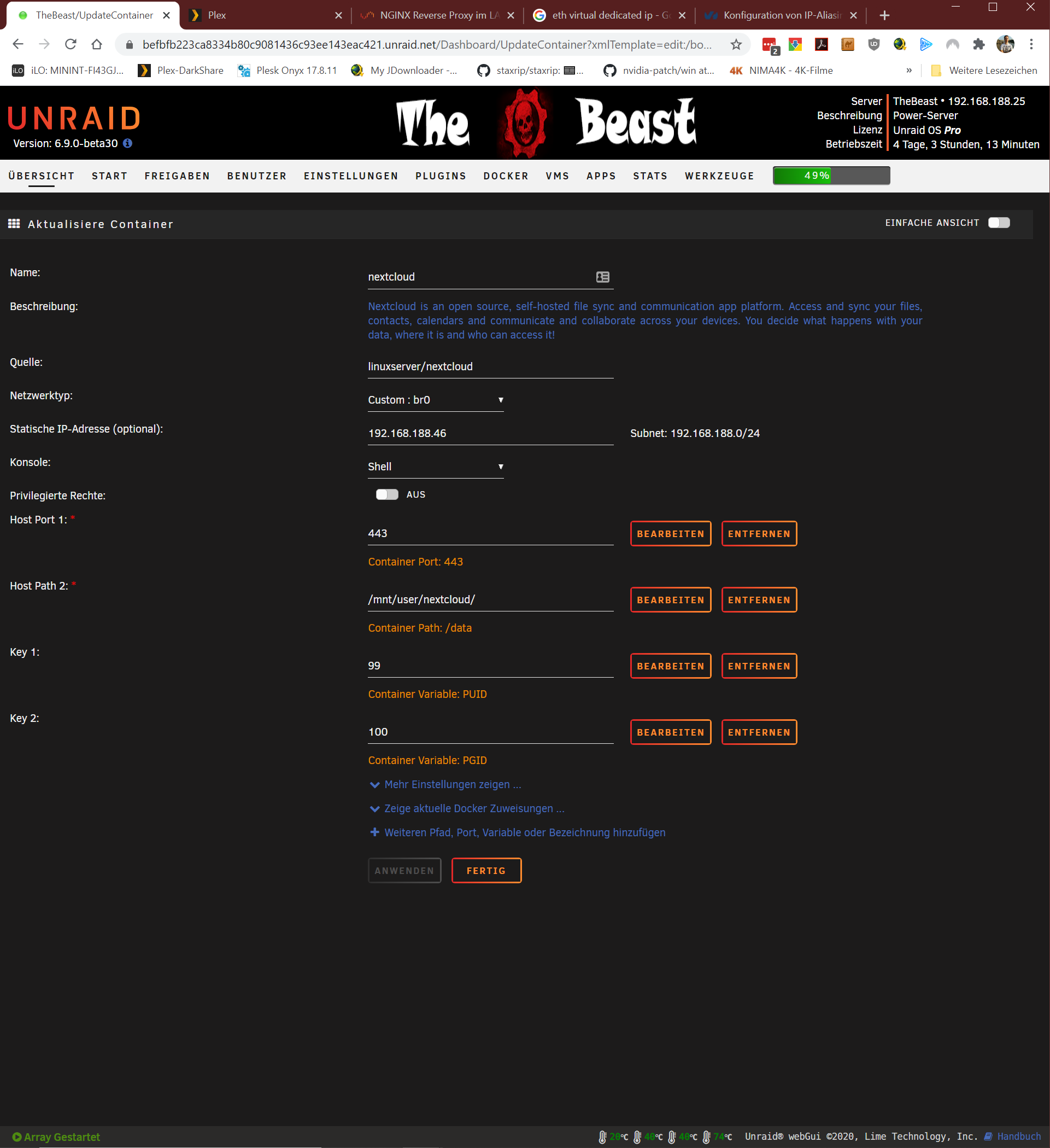

Wieso einen zweiten Port?
Einfach is doch egal ob Docker oder VM...du kannst den Dingern eine eigene IP zuordnen...
Beispiele:
Ich hab in meiner DE-Domain dann einfach eine Subdomain mit cloud.domain.de gemacht und lass das ganze über CloudFlare-DNS laufen (Vorteil is noch das standard SSL-Zerrtifikat, welches kostenlos ist), noch ein anderer Docker, der das DDNS updated, das aktualisieren bei Cloudflare dauert höchstens 10 Minuten, wenn man mal ne neue IP bekommt. (Alternativ geht auch noch DuckDNS, da gibts auch einen Docker für...)
Mein Nextcloud funzt hier einwandfrei und da ich für 12,90 € noch nen Rootserver habe, wo auch die DE-Domain drüber läuft, kann ich darüber auch Mails von Nextcloud Weiterleiten...
IP Aliasing... wieder was gelernt.
Das ist dann tatsächlich die einfachste Methode.
Beispiele:
P.S. Ihr "Säcke" ich hätte auch gerne mal Glasfaser...bei uns wurde sogar der Supervectoringausbau verschoben...Ich glaub ich muss aufs Land ziehen, damit ich endlich Glasfaser bekomme! Wenn du heute in der Stadt wohnst, bist bestraft!
Gruß
Dark

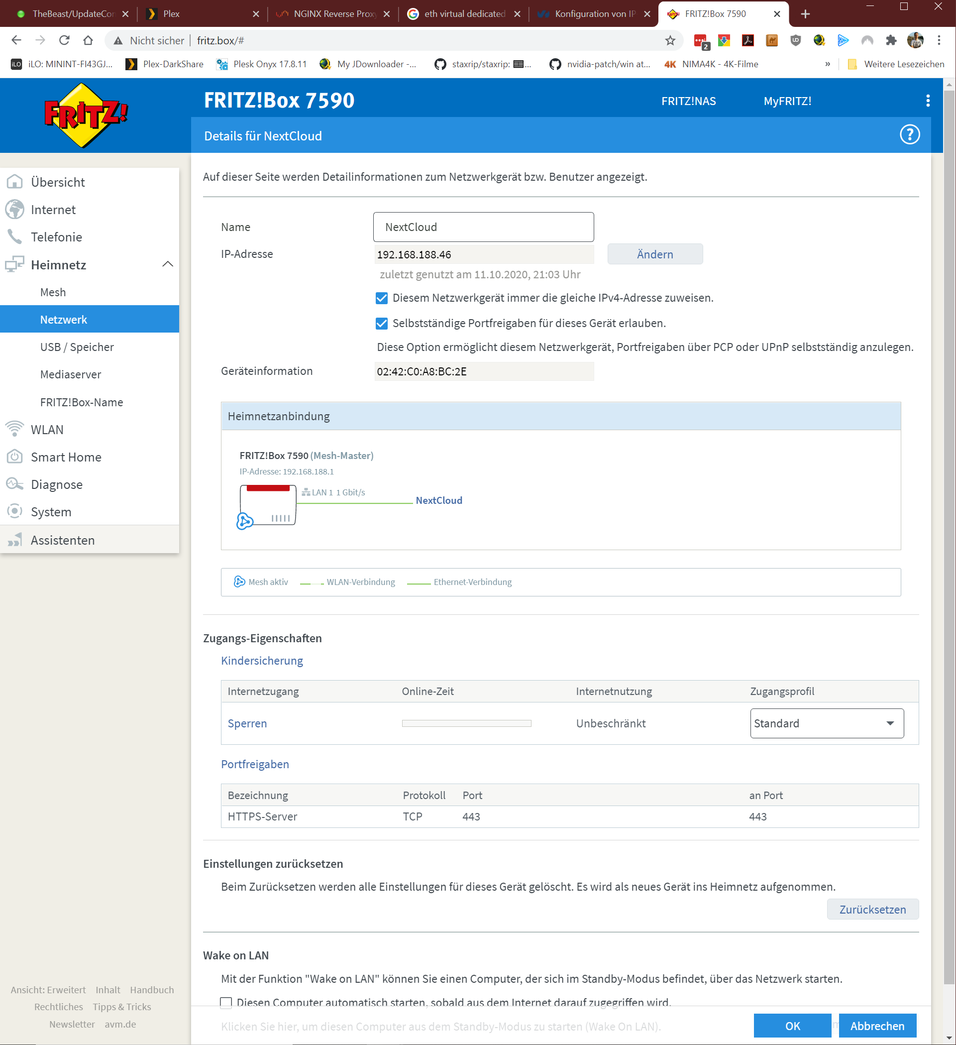

Das war jetzt tatsächlich die einfachste und günstigste Variante! Hatte ich jetzt aber auch wirklich nicht mehr auf dem Schirm dass das geht 😂
Trotzdem aber auch vielen lieben Dank an alle anderen für die hilfreichen Beiträge. Funktioniert jetzt so wie ich will, werde aber auf kurz oder lang trotzdem mal die Fritz!Box 7590 testen. Hier könnten dann auch so manch andere Differenzen beseitigt werden.
