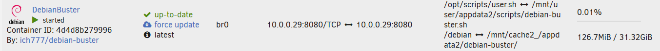

Deswegen hab ich meinen Debian Buster Container da kann ich von überall zugreifen ohne eine VPN zu brauchen. :)
Was ist das?
Schau mal in der CA App, ich hab einen Container der im Prinzip ein vollständiges Debian System in einem Docker mit VNC Webinterface ist oder wenn du dem Container eine Statische IP zuteils mittels dem Custom network in Unraid kannst auch direkt mit einem VNC Viewer drauf zugreifen. (natürlich nur von Intern).
Hab das ganze mittels reverse Proxy in SWAG eingebunden mit http auth und Fail2Ban so kann ich eigentlich von überall aus zugreifen und bin in meinem Netzwerk zu Hause (kann auch Internetsurfen oder sonstiges machen, manchmal mach ich sogar andere Container über diesen Container ;) ).
Wenn du Fragen hast einfach Fragen :D

Nicht vergessen das ist ein Container und keine VM. ;)
So läuft der im Idle:
