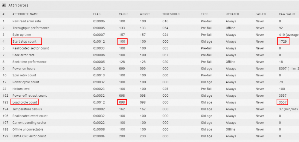

WD sagt 200k ist das Limit und Google sagt, dass ein Zusammenhang zwischen Ausfällen und Spin cycle nicht eindeutig ist:
https://superuser.com/questions/197862/how-harmful-is-a-hard-disk-spin-cycle
Da aber alle 10 Minuten keine 4 Jahre resultieren würde um 200k zu erreichen, hast du schon recht.
Ich habe bei mir mal geschaut. Meine Platten stehen aktuell bei ~500 Start Stop Cycle und ~100 Power Cycle (ja viele Tests mit meinen Skripten ^^) und das nach 6 Monaten. Nur eine steht bei ~1700. Da liegen die User Shares drauf. Aber selbst das reicht für 50 Jahre. Ist also nicht so als würde Unraid hier Platten ausradieren
Die Frage ist allerdings ob du überhaupt in den Einstellungen ausgewählt hast, dass sie schlafen gehen sollen. Ich vermute mal nicht.
Wo sieht man das?
ich schau mal in den Einstellungen

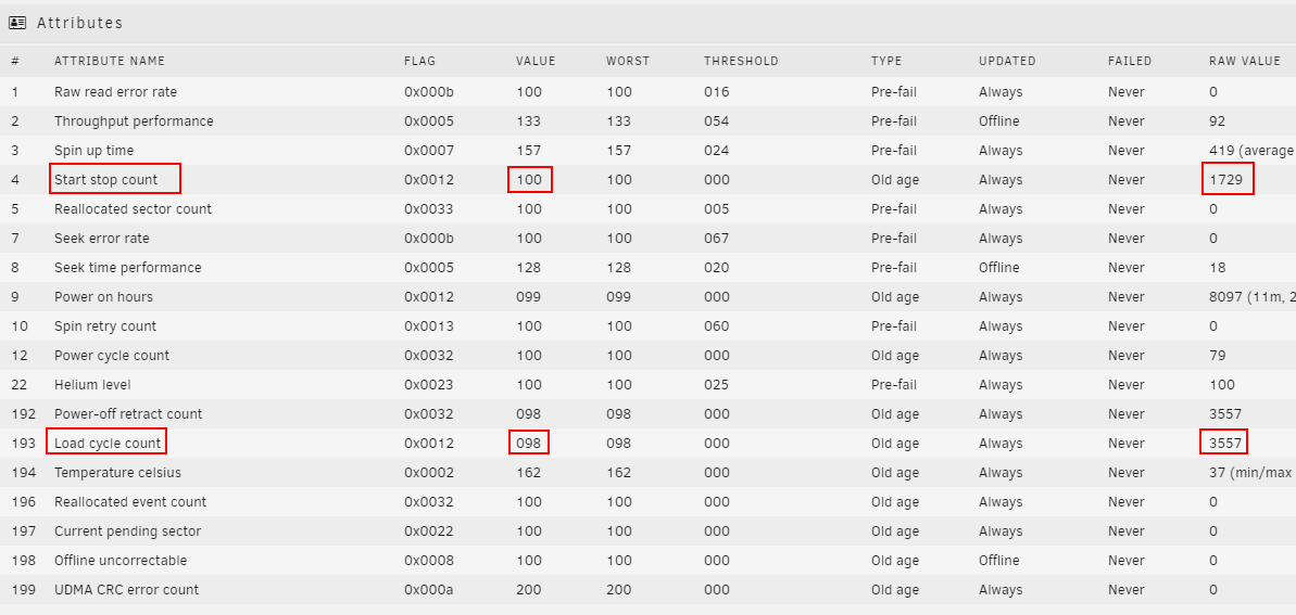

1 hour ago, zero_neverload said:
Wo sieht man das?
Die 600K für den Load Cycle Count stehen im Datenblatt. Die 200K für den Start Stop Count hat er denke ich ausgerechnet. Keine Ahnung wo er den sonst her hat. Bei mir steht der noch auf 100. Erst wenn der auf 99 gefallen ist, kann man ja hochrechnen:
Den Load Cycle Count kann ich jetzt grob hochrechnen:
100-98=2%=3557/2*100=178K
Wobei das laut dem technischen Datenblatt ja eigentlich keinen Sinn macht, weil die DC HC520 hat auch 600K Load/Unload Cycles:
https://documents.westerndigital.com/content/dam/doc-library/en_us/assets/public/western-digital/product/data-center-drives/ultrastar-dc-hc500-series/data-sheet-ultrastar-dc-hc520.pdf

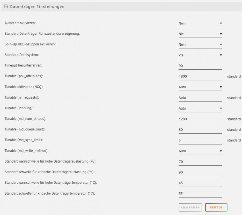

Du musst den Punkt "Standard Datenträger Ruhezustandsverzögerung" auswählen.
Interessante Übersetzung @ich777 ^^ Schreib lieber "Festplatte ausschalten nach" oder "HDD ausschalten nach". Analog zu Windows.

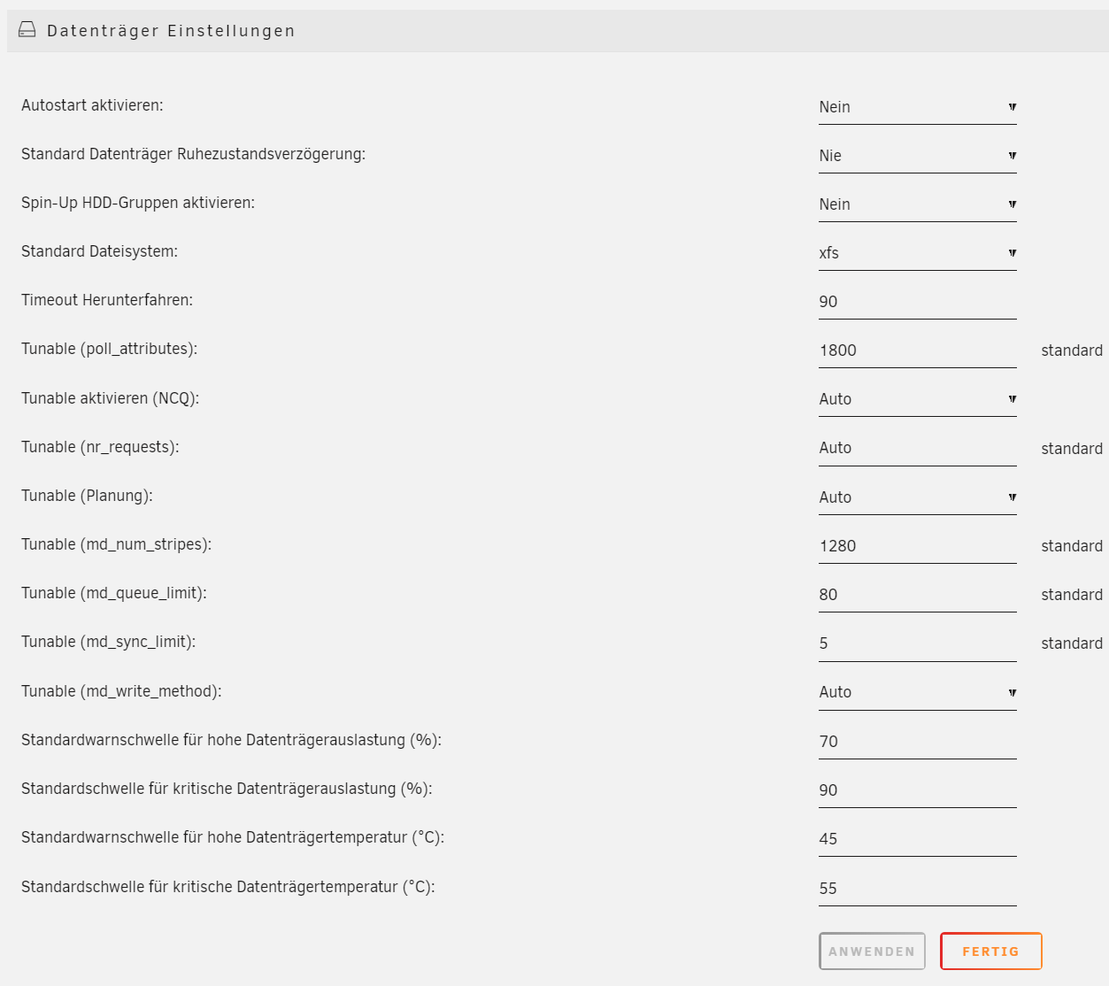

Die übersetzung war nicht das einfachste da wir uns drauf geeinigt hatten alles auf deutsch zu übersetzen, vom prinzip stimmt der wortlaut aber wir wollten bei datenträger bleiben.
Standard für Datenträgerabschaltung hört sich auch komisch an (standard müsste auch dabei bleiben ist der default wert)

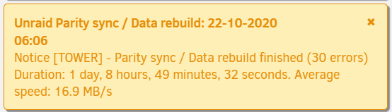

Guten morgen, so mein Array steht wieder nach geraumer Zeit.
Wie er mit den Fehlern umgeht weiss ich allerdings nicht.
Das ist das Problem, wenn die englische Bezeichnung schon irreführend ist. Der "default" ist wenn überhaupt "never". Den "default" ändern ist gar nicht möglich, weil es ja nur einen Wert gibt.
Alles wurde übersetzt, also auch Apps oder Tools? Ich weiß schon warum ich die englische Version nutze ^^
Ich will ja nicht sagen, dass ich es gesagt habe ^^
Allerdings tippe ich mal auf eine fehlerhafte Datendisk, so wie hier:
https://forums.unraid.net/topic/83501-data-rebuild-with-errors/
Bitte poste deine Diagnose-ZIP.
Was?
Es ist eher gemeint ein Standard Wert der für alle Festplatten innerhalb von Unraid gleich ist du kannst das Timeout je Festplatte dann noch anpassen in den Einstellungen.
Wie bei allem im Leben gehen die Meinungen auseinander was zu Übersetzen ist und was nicht.

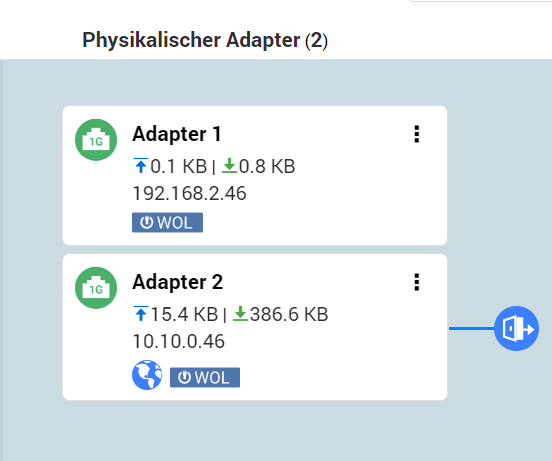

5.) Dein QNAP hat 10G? Für ein RAID5 mit 8 Platten sind 300 MB/s auch sehr schwach. Oder ist das SMB Multichannel über drei 1G Ports oder so?
ist aktuell nur mit 1GBit angebunden

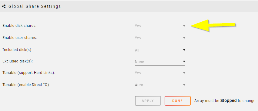

58 minutes ago, zero_neverload said:
Was genau meinst du mit Diskshare?
Bei Unraid kannst du entweder Ordner freigeben (User Share) oder Disks (Disk Share). Der Standard sind Ordner, also "User Shares". In den Optionen kann man aber auch direkt die Disks freigeben:
Diese tauchen dann auch auf dem "Shares" Tab auf bzw sind dann über das Netzwerk erreichbar. Diese Methode wird nicht empfohlen, weil es zu Datenverlust kommen kann, wenn Nutzer ihre Dateien von einem User Share auf einen Disk Share verschieben (oder andersherum) und diese Disk Teil des User Shares ist. Daher ist das standardmäßig deaktiviert und ich würde es auch niemandem im Alltag empfehlen.
Allerdings spricht nichts gegen eine temporäre Aktivierung um die Disks zu benchmarken, da dies viel schneller geht als mit einem User Share.
Du musst dazu wissen, dass Dateien, die auf einen "User Share" übertragen werden, immer durch einen zusätzlichen Unraid Prozess laufen, der sich "SHFS" nennt. Dieser Prozess sorgt dafür, dass die Dateien auf der richtigen Disk landen. Andersherum sorgt der Prozess dafür, dass beim Herunterladen die Dateien von der richtigen Disk kommen bzw beim Zugriff über das Netzwerk siehst du ja alle Dateien in einem Ordner, auch wenn sie in Wirklichkeit auf mehreren Disks verteilt sind. Das alles ermöglicht dieser Prozess. Du kannst dir sicher vorstellen, dass das Rechenleistung kostet und diese fällt eben bei einem Disk-Share weg, da du direkt auf die Disk zugreifst.
Was sollst du nun tun. Aktiviere die Disk Shares und binde \\tower\disk1 als ein neues Netzlaufwerk auf deinem Client ein. Dieses testest du nun mit NAS Tester. Du solltest nun feststellen, dass der Schreibtest bei ~70MB/s liegt und der Lesetest bei ~100MB/s. Das kannst du dann auch noch mal mit deiner Cache Disk wiederholen. Der Pfad sollte dann sowas wie \\tower\\Cache_space sein. Wie der Disk-Pfad von einem SSD Pool heißt, weiß ich ehrlich gesagt gar nicht. Du solltest den Namen aber unter "Shares" (und dann zu Disk Shares runterscrollen) sehen bzw nach der Aktivierung der Disk-Shares werden sie auch alle in deiner Netzwerkumgebung auftauchen.
Wenn das der Fall ist, also die Performance deutlich besser ausfällt, dann steht fest, dass deine Server-CPU zu schwach ist um 1G auszulasten. Da lässt sich dann auch nicht mehr optimieren. Sollte die Performance dagegen gleich sein, dann stimmt irgendwas nicht mit der Verbindung. Also entweder im Netzwerk oder innerhalb des Servers.
Das kann nicht sein, weil 117,5 MB/s sind das Maximum von 1G. Du hast aber 321 bzw 288 MB/s gemessen.
Danke für die ausführliche Beschreibung. Werde das morgen mal testen.
Was soll ich sagen:
bei mir wird intern der Adapter 2 Verwendet. Ist aber wie gesagt nur 1G

EDIT: Du sagtest, dass du ein Asus P6T Deluxe verwendest. Dieses Board hat doch gar keine USB 3.0 Anschlüsse?!
Aufgrund meiner Probiererei hatte ich wohl das Externe Gehäuse am USB 2.0 Port. auf meiner USB3.0 Zusatzkarte ist mein Externes Gehäuse garnicht angelaufen, warum auch immer.
Ich habe mittlerweile umgebaut und belasse mein Array komplet intern, ebenso die 3 Caches. Entweder fliegt das ZFS komplett raus (war eh nur testweise aufgebaut) oder ich baue mir ein zweiten Unraid wo nur das ZFS drauf läuft. Ich bastel halt gern. Allerdings war dein Einwand zu Performance ein guter hinweis.
Jetzt hab ich aber nochmal eine Frage. Wenn ich jetzt eine Platte austauschen möchte gegen eine Große ohne meine Daten zu verlieren, was wäre dann die beste vorgehensweise?
