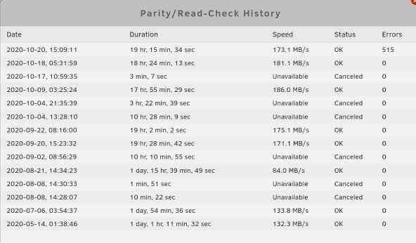

Hallo liebe User,

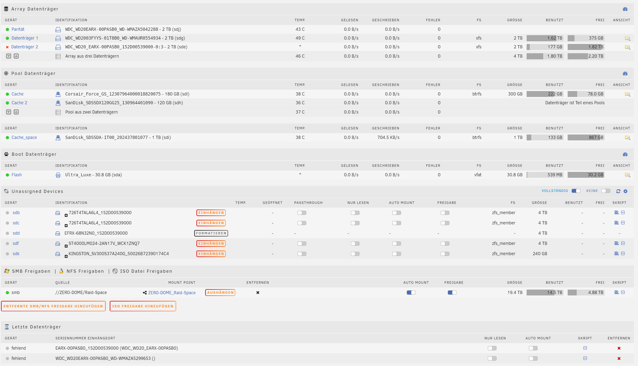

ich habe kürzlich eine neue Festplatte in mein USB Gehäuse (4Bay9 eingesteckt um diese in Unraid hinzuzufügen.
Ich glaube dadurch haben sich die Festplatten IDs sdd etc verchoben und meine zweite Festplatte im Array ist seit dem nicht mehr ins Array eingebunden.
Die festplatte wurde mir als fehlend angegeben obwohl die Festplatte vorhanden ist. Sie hat vermutlich eine andere ID erhalten und lässt sich nicht mehr ins Array einbinden.
Hat jemand ein Tipp?
Ich würde es gerne vermeiden das Array neu erstellen zu lassen über den Punkt NEueinrichtung, da dieser Vorgang wieder mehrere Tage dauert.
Gruß Zero

Das ist eigentlich nicht möglich das sich die ID's verschieben.
Wenn du alles richtig machst kannst du es mit new config machen aber du musst dir genau merken wo deine platten waren und dann ein neues array inklusive cache erstellen.
Ich würd dir eher dazu raten das du das array stoppst danach wählst du bei datenträger2 der jetzt als fehlend angezeigt wird leer, startest das array, danach stoppst du es wieder und fügst bei datenträger2 den gleichen datenträger wieder ein den du im vorherigen schritt entfernt hast und startest das array wieder, dadurch wird dein datenträger mithilfe des partiy datenträgers neu aufgebaut, dauert zwar ein bisschen aber dafür kannst den schritt mit der neuen config umgehen.

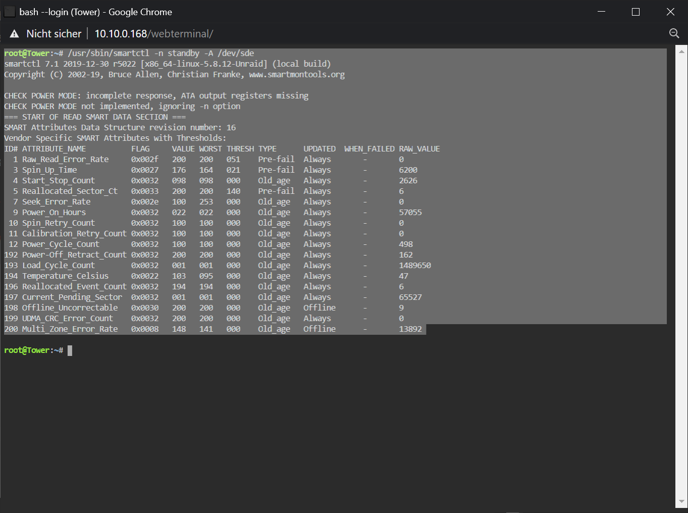

PS wenn du Pech hast, geht die Platte jetzt nicht mehr schlafen. Fahr sie mal runter und führe diesen Befehl aus ("sde" bei Bedarf anpassen):
/usr/sbin/smartctl -n standby -A /dev/sde
Wenn der Befehl kurz steht und dann ein Fehler und Informationen der Platte kommen, dann wird der Power Mode nicht unterstützt. Dann ist der Adapter nicht für Unraid geeignet. Die korrekte Antwort enthält zwei Zeilen und das Wort "STANDBY".
Scheinst recht zu haben und dazu der letzte Wert macht mir wirklich sorgen.
Ich glaube die 2 Terras liegen bald im Müll

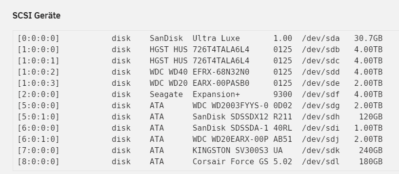

In dem Gehäuse muss ja ein USB Hub sein (1 auf 4). Die Frage ist ob es überhaupt Hubs gibt, die das können. Meine 2 Bay Dockingstation kann das auch nicht.
Kannst du bitte diesen Befehl ausführen und mitteilen welchen Controller der Hub verwendet:
lsusb -v | grep -E ': ID |idVendor|idProduct'
Ich würde dann mal mit einer Liste der kompatiblen Controller anfangen.

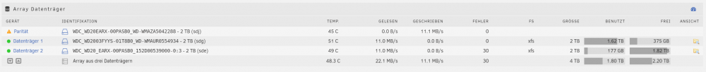

Die "sde' ist doch die, auf die er gerade schreibt oder nicht?!
Ich tausche grundsätzlich alle HDDs aus, die auch nur einen defekten Sektor haben. Aber das kann natürlich jeder anders machen.
Ja aber da sind "nur" 177GB daten drauf deswegen verstehe ich nicht warum 2TB in die tonne wandern oder meinte er die Festplatte, ich hab da drunter mehr die Daten verstanden da insgesamt ca 2TB belegt sind.
Dann werde ich das Gehäuse wohl doch über Esata anschließen müssen.
root@Tower:~# lsusb -v | grep -E ': ID |idVendor|idProduct'
Bus 002 Device 012: ID 045e:0719 Microsoft Corp. Xbox 360 Wireless Adapter
  idVendor           0x045e Microsoft Corp.
  idProduct          0x0719 Xbox 360 Wireless Adapter

Das sind die Eingebauten Platten:

Du hast in jedem Fall einen inkompatiblen Adapter im Einsatz:
Bus 002 Device 005: ID 152d:0567 JMicron Technology Corp. / JMicron USA Technology Corp. JMS567 SATA 6Gb/s bridge
  idVendor           0x152d JMicron Technology Corp. / JMicron USA Technology Corp.
  idProduct          0x0567 JMS567 SATA 6Gb/s bridge
Und ich vermute das ist der vom 4-Bay Gehäuse:
Bus 002 Device 003: ID 05e3:0610 Genesys Logic, Inc. 4-port hub
  idVendor           0x05e3 Genesys Logic, Inc.
  idProduct          0x0610 4-port hub

Es wäre nett, wenn du mal für alle deine USB Platten dieses Kommando ausführen würdest:
Ich muss mal herausfinden, wie man das Kommando so ablaufen lassen kann, dass es auch direkt den entsprechenden Controller-Namen ausgibt.

43 minutes ago, zero_neverload said:
Hier mal die Ausgabe aller 4 Platten aus dem externen Gehäuse.
Die 2 TB Platte aus dem Unraid Array welche ich aus Anschlussgründen auslagern musste:
root@Tower:~# /usr/sbin/smartctl -n standby -A /dev/sde
smartctl 7.1 2019-12-30 r5022 [x86_64-linux-5.8.12-Unraid] (local build)
Copyright (C) 2002-19, Bruce Allen, Christian Franke, www.smartmontools.org
CHECK POWER MODE: incomplete response, ATA output registers missing
CHECK POWER MODE not implemented, ignoring -n option
=== START OF READ SMART DATA SECTION ===
SMART Attributes Data Structure revision number: 16
Vendor Specific SMART Attributes with Thresholds:
ID# ATTRIBUTE_NAME          FLAG     VALUE WORST THRESH TYPE      UPDATED  WHEN_FAILED RAW_VALUE
  1 Raw_Read_Error_Rate     0x002f   200   200   051    Pre-fail  Always       -       0
  3 Spin_Up_Time            0x0027   176   164   021    Pre-fail  Always       -       6200
  4 Start_Stop_Count        0x0032   098   098   000    Old_age   Always       -       2626
  5 Reallocated_Sector_Ct   0x0033   200   200   140    Pre-fail  Always       -       6
  7 Seek_Error_Rate         0x002e   100   253   000    Old_age   Always       -       0
  9 Power_On_Hours          0x0032   022   022   000    Old_age   Always       -       57063
 10 Spin_Retry_Count        0x0032   100   100   000    Old_age   Always       -       0
 11 Calibration_Retry_Count 0x0032   100   100   000    Old_age   Always       -       0
 12 Power_Cycle_Count       0x0032   100   100   000    Old_age   Always       -       498
192 Power-Off_Retract_Count 0x0032   200   200   000    Old_age   Always       -       162
193 Load_Cycle_Count        0x0032   001   001   000    Old_age   Always       -       1489650
194 Temperature_Celsius     0x0022   101   095   000    Old_age   Always       -       49
196 Reallocated_Event_Count 0x0032   194   194   000    Old_age   Always       -       6
197 Current_Pending_Sector  0x0032   001   001   000    Old_age   Always       -       65527
198 Offline_Uncorrectable   0x0030   200   200   000    Old_age   Offline      -       9
199 UDMA_CRC_Error_Count    0x0032   200   200   000    Old_age   Always       -       0
200 Multi_Zone_Error_Rate   0x0008   148   141   000    Old_age   Offline      -       13892
