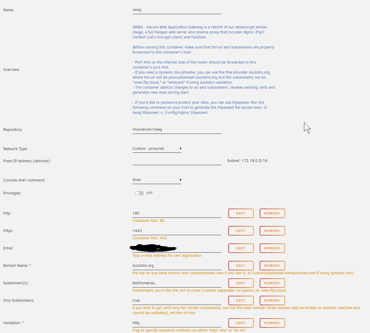

Nun zu meinem Problem, ich versuche seit Tagen eine Nextcloud mit externen Zugriff über DuckDNS und Swag einzurichten, bekomme dies jedoch einfach nicht hin und hoffe hier auf Unterstützung.
Nach diesen Anleitungen habe ich mich gerichtet.:
  1. Setup Nextcloud
  2. Setup DuckDNS
  3. Einstellungen Swag und Nextcloud
  4. Leichte Anpassungen in Swag da es LetsEncrypt nicht mehr gibt

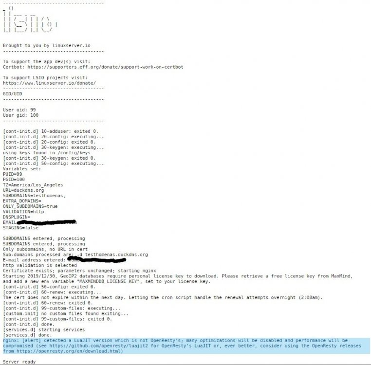

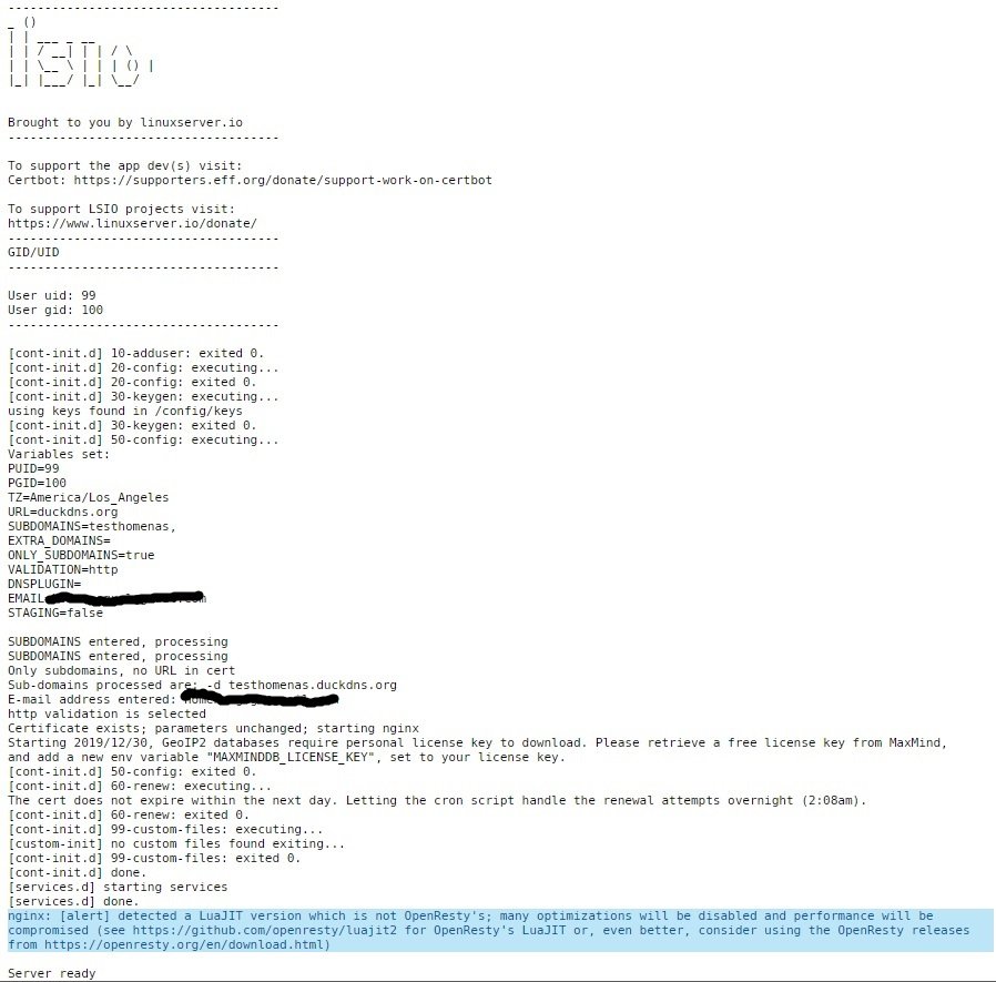

Swag funktioniert soweit laut Protokoll.:

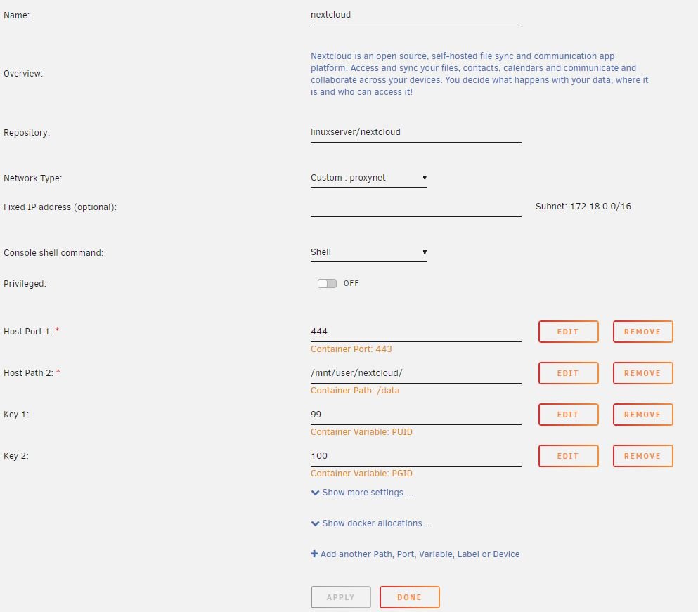

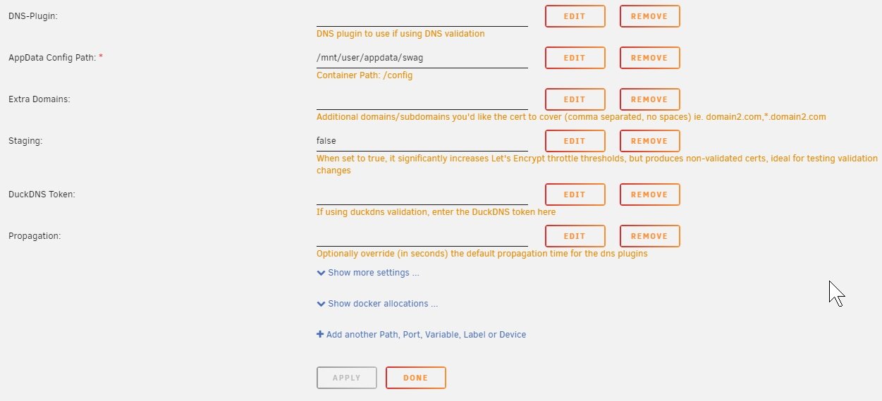

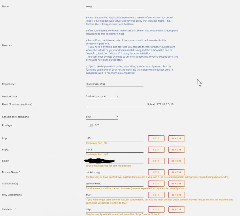

Swag Einstellungen sehen so aus.:

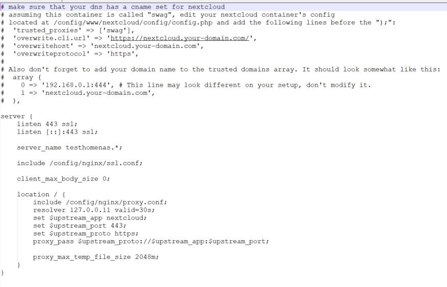

Bei Swag wurde folgende Datei geändert appdata\swag\nginx\proxy-confs\nextcloud.subdomain.conf
server_name testhomenas.*;

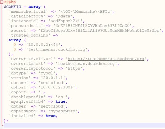

Bei nextcloud wurde folgende Datei geändert appdata\nextcloud\www\nextcloud\config\config.php
Durch die Änderungen an den Dateien habe ich keinen Zugriff mehr auf die Nextcloud über 10.0.0.2:444.

schau mal unter appdata\nextcloud\www\nextcloud\config\config.php
" 'overwrite.cli.url' => " ich habe hinter der Domain noch den Port ":444", das ist der einzige Unterschied zu meinem Setup, der mir auffällt.

und Ports sind auch alle weitergeleitet?
'overwrite.cli.url' => 'https://testhomenas.duckdns.org:444',
meinst du so?

  'trusted_proxies' =>
  array (
    0 => 'swag',
habe ich auch noch, steht auch in der "nextcloud.subdomain.conf"
 'trusted_domains' =>
  array (
    0 =>
    1 =>
bei dir steht 0=> und 0=> , keine Ahnung ob das ne Auswirkung hat.

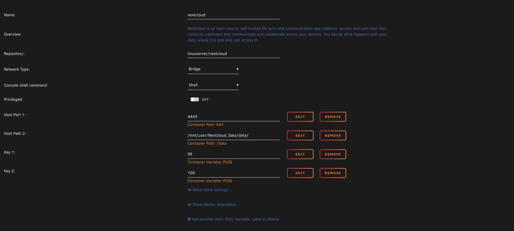

Hier mal meine Nextcloud Docker Config. Das einzige was mich unterscheidet, ist der Bridge Modus.
