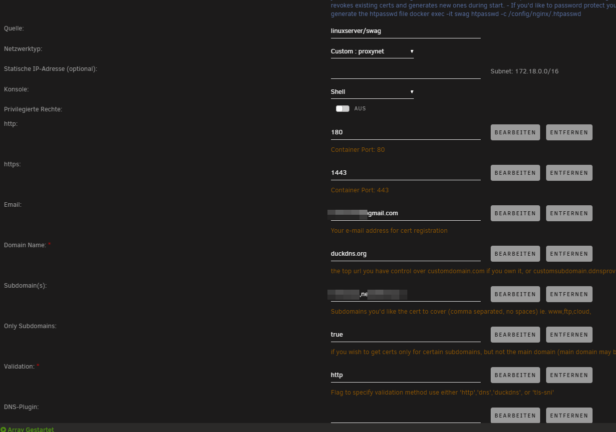

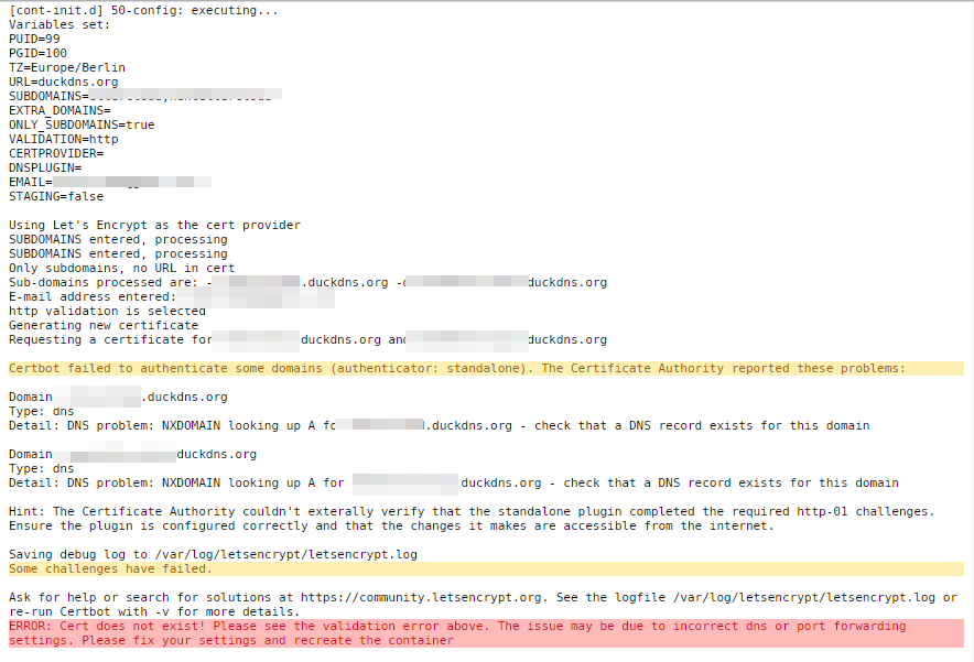

Hallo Zusammen,
ich versuche gerade ebenfalls nextcloud über duckdns und swag nach außen zu verbinden und scheitere gerade am Zertifikat von swag / duckdns.
Wie in den Tutorials habe ich einen eigenen Netzwerktyp erstellt, die Ports auf 180 und 1443 weitergeleitet, auch in der Fritzbox die Ports freigegeben.
Dennoch bekomme ich beim Start von Swag folgende Fehlermeldung:
Mein Swag Docker:
Meine Fritzbox 7490 Freigaben auf Port 443 (Port 80 analog dazu)
Damit sollten doch die Freigabe funktionieren und irgendein Zertifikat erstellt werden können um die Einrichtung weiter zu machen?
Könnt ihr mir sagen, was bei mir noch nicht klappt und warum?
Besten Dank und Grüße
Digikus
Domainname muss <customsubdomain>.duckdns.org sein und subdomains die Prefixe enthalten. Als Beispiel "meins.duckdns.org" und "plex,nextcloud". Damit ist dann zum Beispiel plex.meins.duckdns.org adressierbar. Dto für nextcloud.meins.duckdns.org.

12 minutes ago, hawihoney said:
Domainname muss <customsubdomain>.duckdns.org sein und subdomains die Prefixe enthalten. Als Beispiel "meins.duckdns.org" und "plex, nextcloud". Damit ist dann zum Beispiel plex.meins.duckdns.org adressierbar. Dto für nextcloud.meins.duckdns.org.
Ich fasse es nicht, jetzt gehts!
Danke!!
