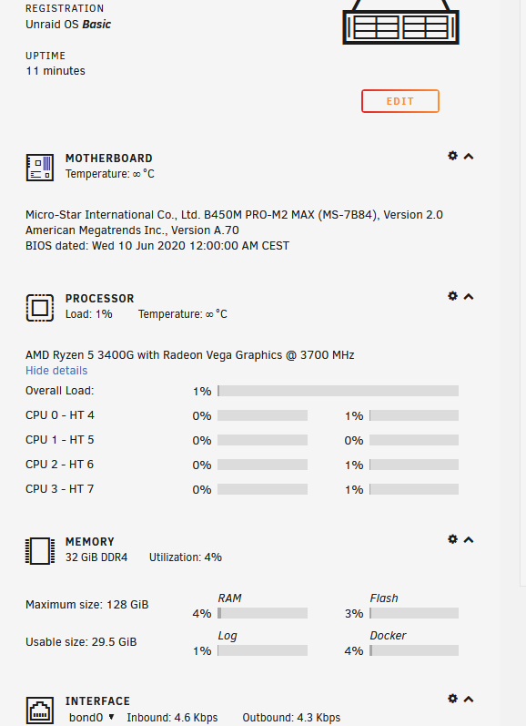

On 11/24/2020 at 12:52 PM, Alphavil said:
Top super für die schnelle Antwort.
Ich berichte dann wenn alles umgebaut ist :)
Hat funktioniert, läuft 1:1 auf der neuen Hardware 🙂
Eine Frage habe ich aber noch :
Unter Settings / Docker / Docker vDisk size
Ist damit die Größe von jedem Docker-Container gemeint? 'confused 🤔
Welche Größe empfiehlt ihr da ?
Und noch mal vielen Dank für die Tipps 💪
/André
In dem Docker Image landen alle installierten Container. Der Standardwert passt.
Wie hoch war der Standartwert nochmal ? Ich hab den verändert auf 25 GB 🙄
Macht doch nichts, meiner ist derzeit auf 30GB :)
Normal steht er glaub ich auf 20GB bin mir jetzt aber nicht ganz sicher, vergiss nicht nach unten ändern funktioniert nicht, nur nach oben.
