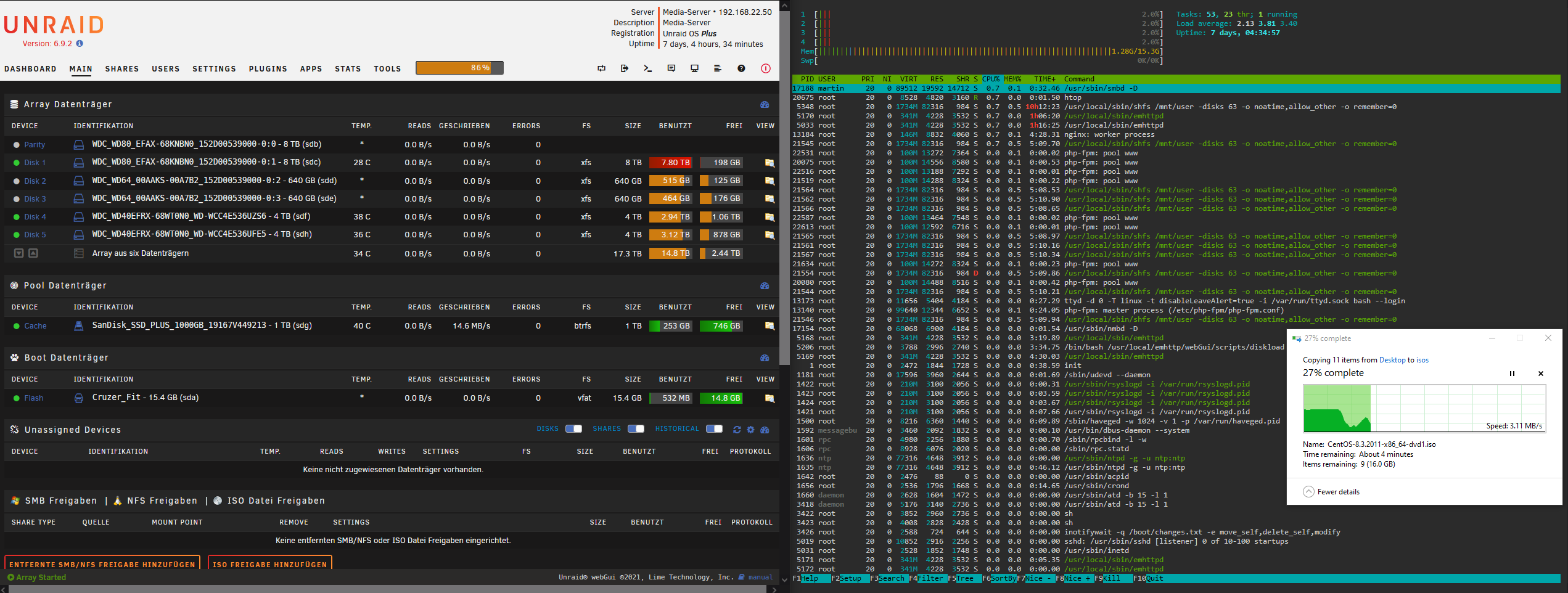

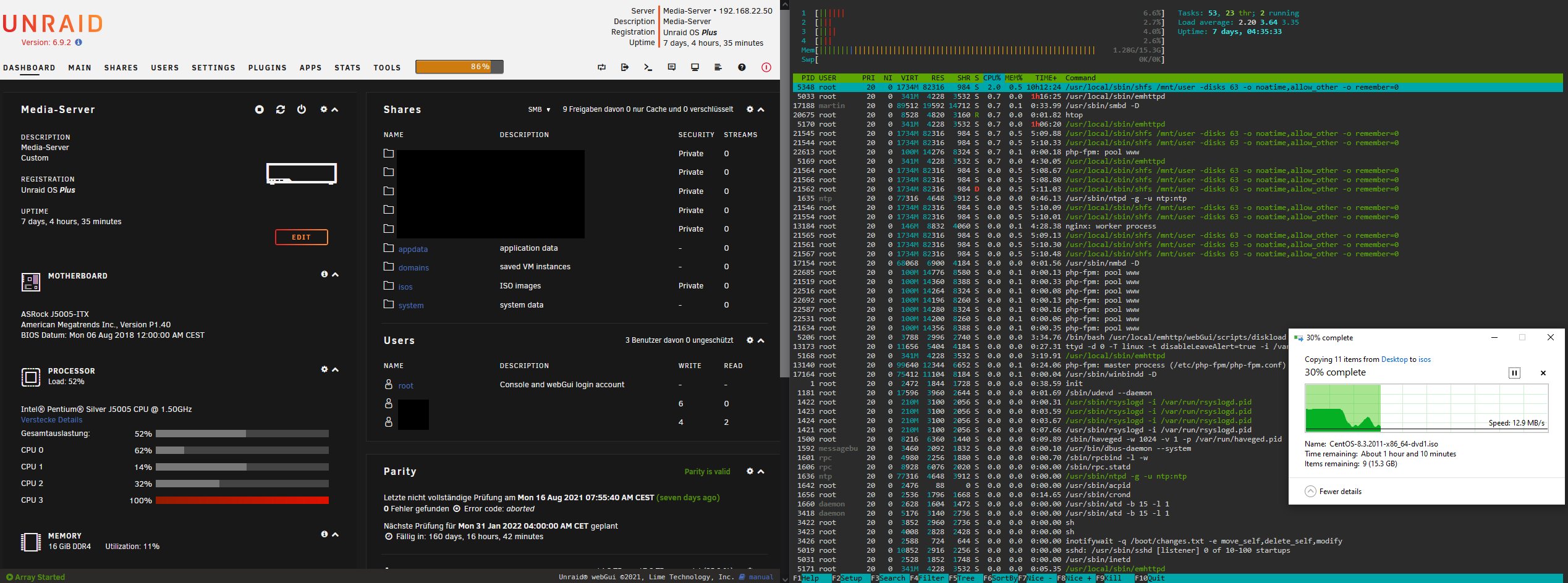

Interessant zu wissen, aber bevor ich das RAM tausche, werde ich wohl die gesamte Platform auf etwas potenteres umziehen. DANKE! Das ist die Lösung! Daran hatte ich nicht gedacht, das wurde von Windows immer automatisch gemacht und ich ging davon aus, dass das auch bei UNRaid der Fall ist. Ich habe jetzt 24 GB in unter 5 Minuten kopieren können, es gab ca. einmal pro Minute nen kurzen Einbruch auf ca 40-60 mb/s, aber das hat sich sofort erholt und sprang wieder auf ungefähr 110 mb/s was so ziemlich das Limit sein dürfte. Ich werde das Plugin auf jeden Fall installieren und dem Problem zukünfitig aus dem Weg gehen. Das erklärt am Ende auch warum es bis vor einiger Zeit alles normal funktioniert hat. Das werde ich erstmal ignorieren, da ich mit der aktuellen Lösung sehr zufrieden bin und jetzt wieder alles funktioniert wie gewünscht. Noch eine andere Frage, macht es Sinn diesen Beitrag inkl. der Lösung nochmal im englischen Teil zu posten (natürlich auf englisch)?
Das kann ich nachvollziehen, jedoch habe ich die Probleme ja erst seit ein paar Monaten. Ich konnte Anfang des Jahres ohne Probleme größere Dateien kopieren. Darum bin ich überhaupt stutzig geworden. Ja, ich konnte das nachvollziehen, auch ohne Neustart. Mehr RAM ist leider nicht möglich, das Board ist eigentlich sogar nur für 8 GB spezifiziert, aber ich habe vor dem Kauf recherchiert, dass wohl auch 16 GB laufen sollte, so wie es im Moment der Fall ist. Eine neue SSD kommt vorerst auch nicht in Frage, da kann ich noch am ehesten komplett auf die SSD verzichten (außer für Docker) und hätte schon einen Performancegewinn. Das alles ist natürlich schon ein gutes halbes Jahr her, darum kann ich das nur noch grob wiedergeben. Nachdem ich das Update durchgeführt hatte, ist der Server nicht mehr sauber gestartet. Es gab jedes Mal einen Kernel-Error oder Kernel-Panic und die Kiste stand. Ich musste dann aus einem Backup den Bootstick wieder herstellen und konnte die alte Version wieder zum Laufen bringen. Bei einem weiteren Anlauf wollte einfach der Docker-Deamon nicht starten, bzw. hat dieser die einzelnen Container nicht gestartet. Manuell hat das auch nicht funktioniert. Ich konnte den Deamon nicht starten und nicht beenden und die Container auch nicht. Bei jedem 10 Reboot funktionierte der Boot-Vorgang sauber. Das war aber nicht mein Anspruch, also bin ich nochmal zurück zur alten Version, bis ich dann vor ca 2 Wochen doch nochmal einen Anlauf gestartet habe. Bis jetzt läuft alles soweit ganz gut. Der erneute Updatevorgang war eigentlich nur die Hoffnung auf Besserung bei meinem vorhin beschriebenen SMB-Problem. Ich habe durch ein paar Platzprobleme auch eine etwas besondere Konstellation, die hier wahrscheinlich nicht sehr viele betreiben und die ich auch so schnell wie möglich umbauen würde, jedoch fehlt im Moment einfach der Platz. Ursprünglich war das nämlich mal ein Windows-Server (mit Docker) fürs Wohnzimmer, der direkt an den TV angeschlossen ist (wegen Kodi). Inzwischen haben sich ein paar Rahmenbedingungen geändert. Ich benötige Kodi nicht mehr und Docker läuft einfach besser unter Linux. Außerdem ist der Wartungsaufwand deutlich geringer und ich muss nicht regelmäßig den Server rebooten (wegen Windowsupdates). Lange Rede kurzer Sinn, im Server-Gehäuse befinden sich derzeit aus Platzgründen nur die SSD und die beiden 4TB-Platten. Die anderen Platten befinden sich in einem externen HDD-Gehäuse, welches per USB3 angeschlossen ist. Das ist leider die einzige Möglichkeit gewesen den Speicherplatz zu erweitern und ich bin froh, dass alles überhaupt so läuft, wie es das im Moment und auch schon über ein Jahr lang tut. Als ich damals alles von Windows auf UNRaid migriert habe, konnte ich problemlos mehrere TB über die SSD schieben (ich weißt, eigentlich auch nicht sehr clever), aber darum bin ich so sicher, dass alles einmal problemlos funktioniert hat.
Hallo, nachdem ich inzwischen schon mehrere Tage damit zugebracht habe, das Problem zu analysieren und zu forschen was die Ursache ist, möchte ich es auf diesem Weg einmal versuchen. Ich habe vorher natürlich schon versucht hier im Forum passende Threats zu finden, jedoch hat keiner davon wirklich gepasst oder zur Lösung beigetragen. Ich kann nicht mit 100-prozentiger Sicherheit sagen, seit wann das Problem auftritt, jedoch kann ich mit Sicherheit sagen, dass es nicht schon immer bestanden hat. Meine Vermutung ist, dass durch ein Upgrade auf Version 6.9.2 (von 6.9.1) etwas schiefgelaufen ist. Ich hatte mit dem Upgrade auf diese Version einige Probleme, welche inzwischen behoben sind. Jedoch hat auch der Downgrade nicht ganz sauber funktioniert. Nach mehreren Up- und Downgrades habe ich das System wieder stabil bekommen. Wie auf den Screenshots zu sehen ist, läuft im Moment die aktuellste Version 6.9.2. Noch als kurze Zusatzinformation, ich habe mit der 6.9 Beta 33 (glaube ich) vor ca. einem Jahr mit UNRaid gestartet. Tatsache ist, dass nach dem Kopieren weniger GB, meistens ca. 2-5, von meinem PC zum UNRaid-Server, die Übertragungsrate von 110 mb/s auf 1-3 mb/s fällt und sich auch nicht mehr wirklich erholt. Ich habe sogar den Docker Dienst deaktiviert und nebenbei mit htop die Auslastung überwacht. Ich kann mir einfach nicht erklären, was die Ursache für diesen extremen Einbruch ist. Immerhin werden alle Daten direkt auf die SSD geschrieben. Ich würde mich freuen, wenn jemand noch Anregungen hat, was ich noch testen könnte. Falls ich noch Angaben vergessen habe, die notwendig sind, kann ich diese gerne nachreichen. Vielen Dank im Voraus! Martin
