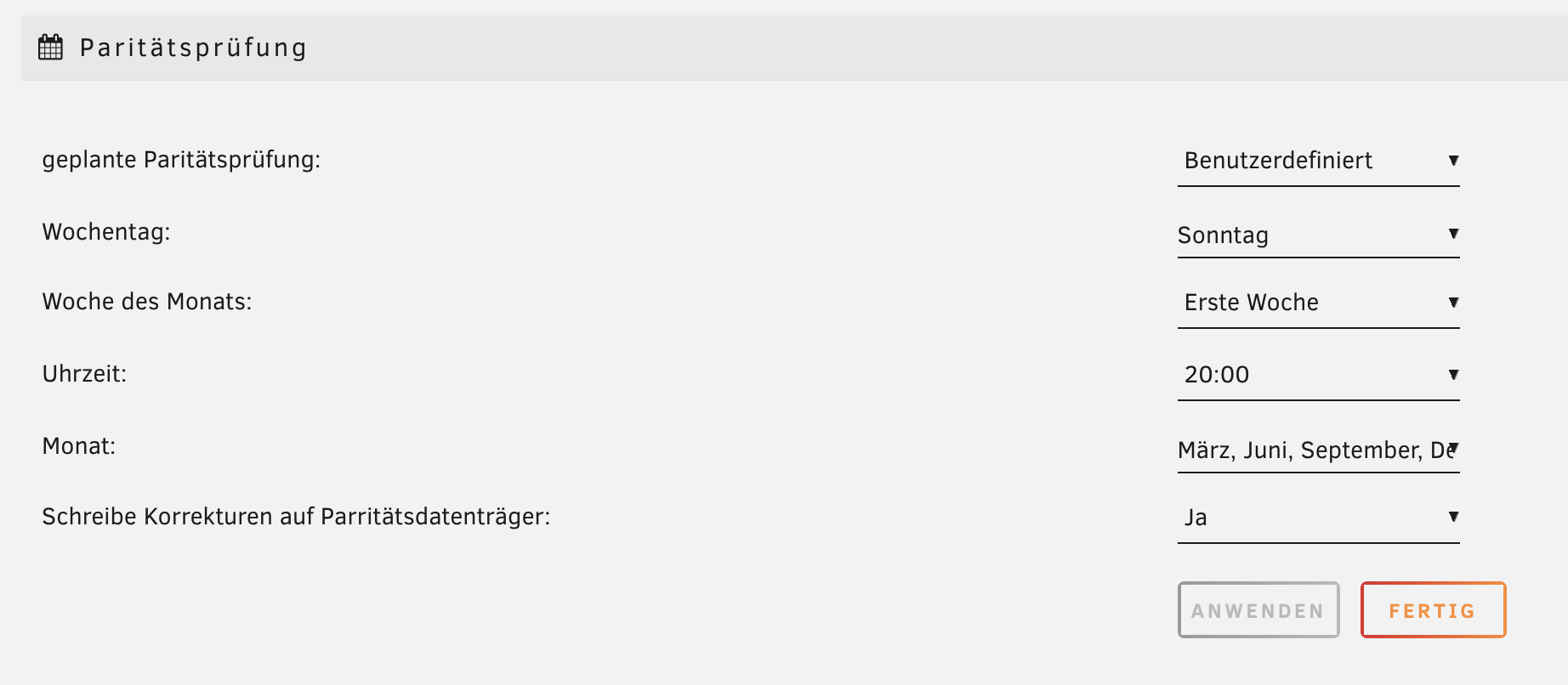

  4. Hallo, würde gerne meine Mails alle auf dem Unraid haben so das ich bei meinem Hoster eigentlich nix mehr liegen habe. Es geht um 3 Adressen. Wie würdet ihr das machen? Das senden der Mails kann gerne über den Hoster weiter laufen (nicht das die Mails als Spam aussortiert werden) Gruß Jürgen

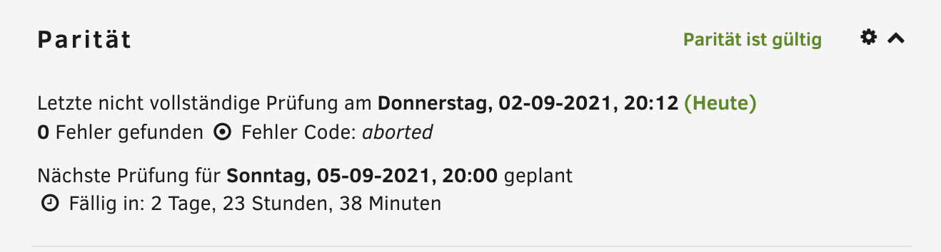

  6. Wenn ich es bei mir so einstelle wie bei Dir: Dann wird mir folgendes angezeigt 😞 wo ist der fehler?? Will auch nur alle 3 Monate die Prüfung aktivieren.

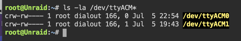

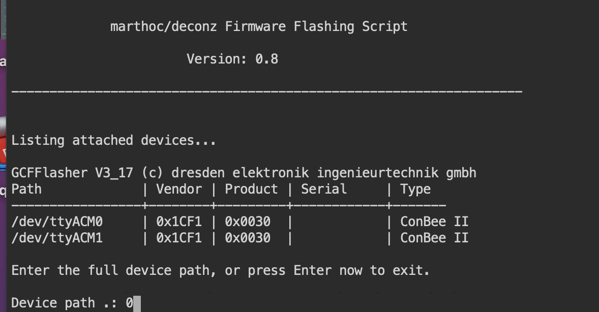

  8. ich hab den zwave stick mal gezogen... nun ist nur noch ein Conbee stick zu sehen 🙂

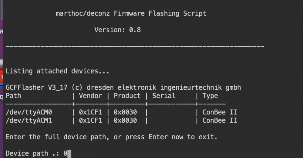

  9. ja ich hab eine ACM1 da ich auch einen z-wave stick dran hängen habe. docker war oder ist aus hab ich extra im unraid noch mal geschaut. da ich ein backup vom conbee habe, kann ich den auf werkseinstellung bringen?
  10. irgendwas ist falsch 😞 ich hab nur einen...

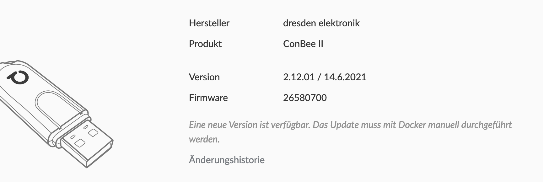

  11. oh danke.... ich schau mal ob ich damit zurecht komme... so wie ich das sehe brauch ich ja nur den docker stoppen und dann docker run -it --rm --entrypoint "/firmware-update.sh" --privileged --cap-add=ALL -v /dev:/dev -v /lib/modules:/lib/modules -v /sys:/sys marthoc/deconz und den docker wieder starten... oder???
  12. wie kann ich den ein Conbee update machen? siehe Screenshot

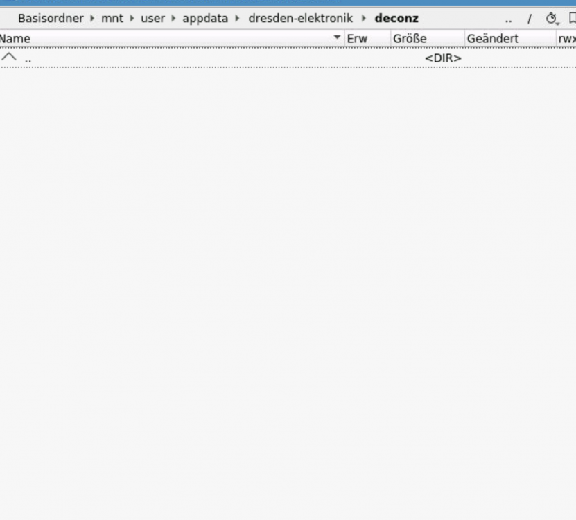

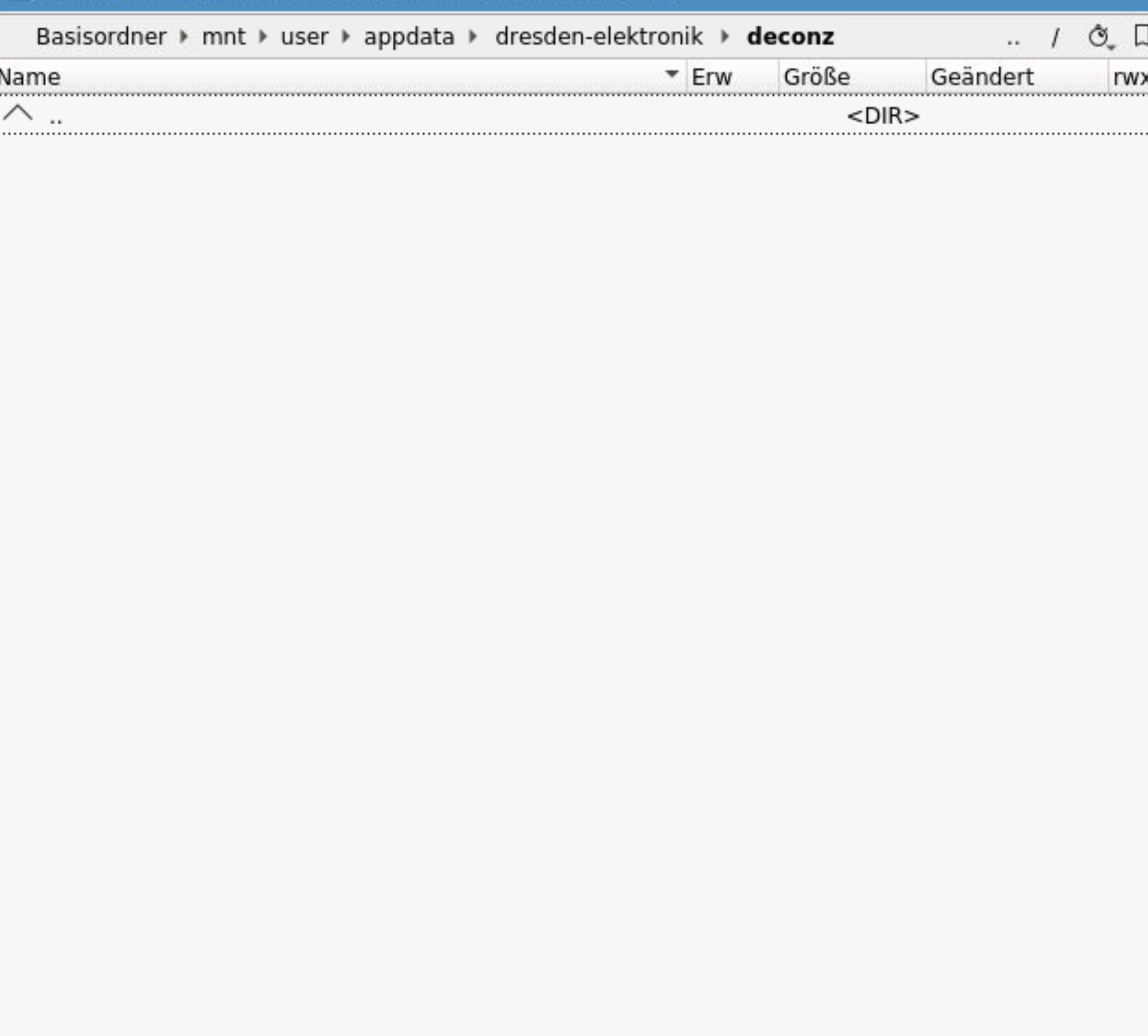

  20. egal was ich da benutze es wird keine .ini oder sonst was eschrieben... selstsam
  21. selbst angelegt... das docker ist komplett neu ohne vorlage erstellt
  22. da ist nichts drinnen
  23. der pfad ist: /mnt/user/appdata/dresden-elektronik/deconz/
