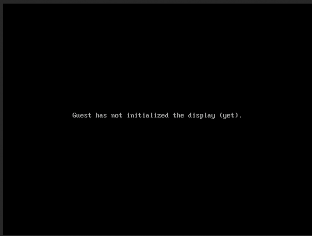

hilfe wie komme ich wieder auf debian drauf... also die GUI
ich installiere einfach mal neu

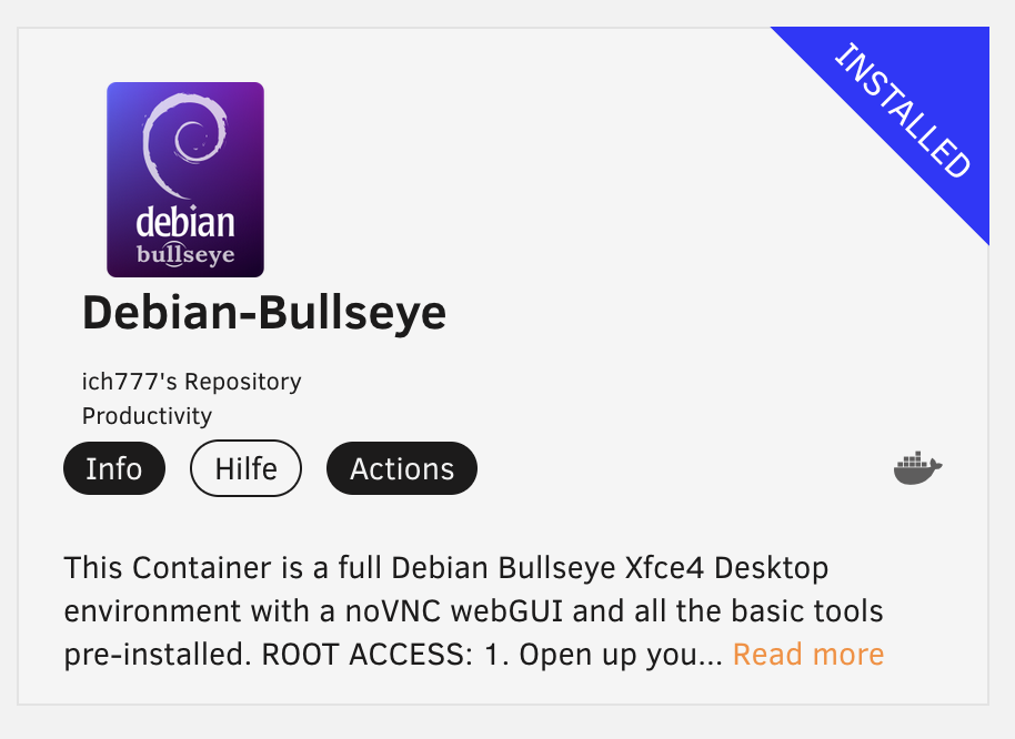

@vakilando sag mal kann ich das debian auch als docker hernehmen?
Per SSH... Eine grafische Oberfläche brauchst du auch nicht. Weder bei der Einrichtung noch bei der Nutzung von mailcow.
Keine Ahnung, noch nie getestet.
Ein komplettes Betriebssystem als Docker zu "installieren" geht irgendwie am Sinn von Docker Containern vorbei find ich. Besonders wenn es kein Test sondern ein dauerhaft laufender Server werden soll.
misst zu spät installiere eben neu... danke für die antwort.
die möglichkeit mit dem Docker Bullseye zu arbeiten ist wohl nicht möglich?
Grundsätzlich ginge das wohl, aber alles was du innerhalb des Dockers änderst/installierst ist nach einem Container Update wieder weg.
Das wäre glaube ich nicht so unbedingt in deinem Interesse😉
