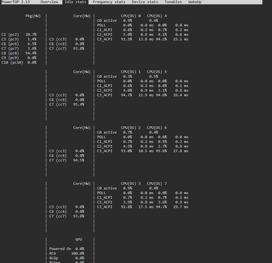

Strom sparen mit powertop / Stromverbrauch von UnRaid verbessern
Ich war ja bis vor 1 Woche noch auf Unraid 6.9.2 , bin dann auf 6.10.3 , soweit sogut. Hatte dann den Stromverbrauch nicht mehr kontrolliert. Vorhin dann die Anzeige mal wieder in die Hand genommen und fast Umgefallen, statt 19-20 watt wie immer steht da doch echt 14,3-knapp 16 Watt . Darufhin Powertop angeschaut, die c-states sind gleich. Was hat sich geändert? Mein System nicht. Würde mich Interessieren , sind immerhin ca 4 Watt und ich hatte vorher ja schon alles mögliche Versucht den Verbrauch zu drücken.
Hmm ok aber vorher hatte ich 2 Karten, 1x2 Port und 1x4Port. Ich weiß zwar nicht an was es jetzt genau liegt, ob die 2 Karten mehr Strom ziehen als die 6Port, aber ca 4,x Watt weniger find ich schon einen Unterschied. Transferraten sind für mich Ok, ist ja nicht so als ob ich einen Hochgeschwindigkeitsserver brauche, 1Gbit wird von allen Platten voll erreicht. Und ich erreiche so C8 Pkg im Idle. Welche sata karte mit min 6Port´s wäre den Besser geeignet, hast du da Vorschläge?
Irgendwas kann da aber nicht stimmen,Ich hatte mit 2Sata Karten im Pkg C3 erreicht, die JMB verhinderte bei mir Pkg tiefer als C3. Nach ausbau der Sata Karten und erstzen durch eine 6 Port Marvel Sata karte erreiche ich ja nun C8 bei Pkg, das brachte eine Ersparniss von 24 Watt auf 19,2-19,8 Watt (Im laufenden Betrieb mit Docker usw.) Im Idle.Ok nur noch 1 Sata karte , aber trotzdem sollte mehr als C2 unter Pkg möglich sein.

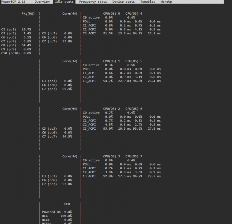

So es lag an dem 2 Port JMB , hab von meinem Bruder einen 6 Port Marvel und mit diesem geht die Cpu in die pkg bis C8. Allerdings wudert mich das ich unter Cpu(Os) nur C3 habe , auf Bildern von anderen sehe ich da auch immer bis C10. Ich liege jetzt im Idle bei 19,2-19,8 Watt.
